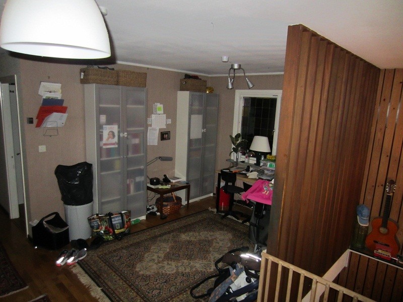

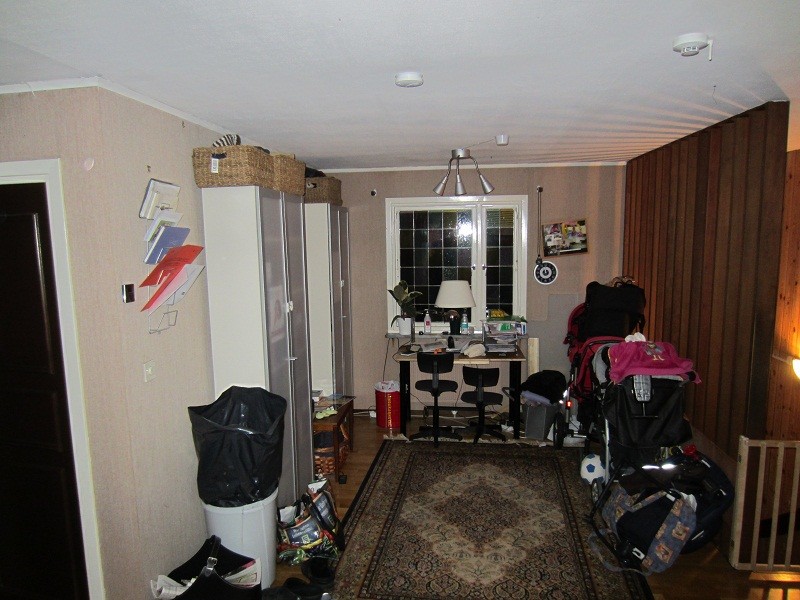

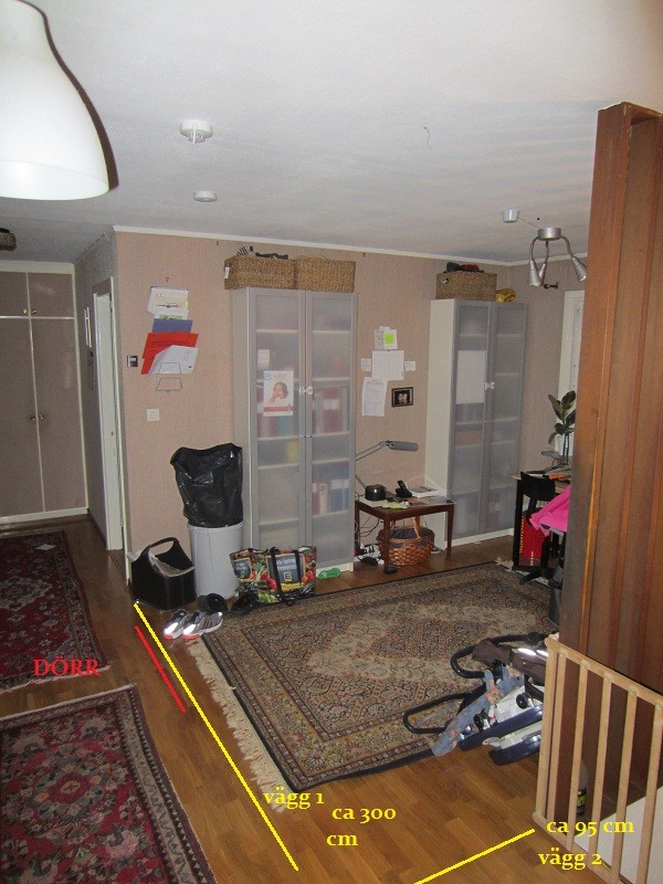

Är på väg att bygga in ett litet pojkrum i hallen till den äldste sonen.
Se bilder nedan:
Tanken är göra det så enkelt och relativt ekonomiskt som möjligt, dock med viss nivå vad gäller säkerhet och även utseende.
Som synes behövs egentligen bara en dörr och två skiljeväggar, sedan är saken klar.
Ifråga om vägg nr 2, så bygger jag helt enkelt en fortsättning på spaljen mot källartrappan - ca 95 cm fram till anslutande vägg.
Nu är naturligtvis frågan, hur gör man. Jag har sysslat med lite inomhusbyggnationer tidigare på hemmafixarnivå, men här tar jag gärna råd av skickligare amatörer eller halvproffs.
Det är framförallt följande punkter som jag gärna tar emot synpunkter kring:
- vilket skivmaterial hade ni använt ? Jag kommer, om ingen på goda grunder protesterar, att köra på 13 mm. gips med någon slags tunn spånskiva som förstärkning, alternativt köra med dubbelgips. Jag tänker köra ett ganska tätt regelverk även med tvärliggare som jag noterar positionen på, för att i framtiden säkert kunna hänga upp tv-apparater och annat tungt på rummets insida.
- Hur isolerar man innerväggar på bästa sätt ifråga om ljud ? Är det fiberull eller cellplast som är bättre ? Är det verkligen nödvändigt att köra med byggplast på dessa två innerväggar ? Jag har hört vissa som menar att det är onödigt på innerväggar och endast ökar mögelrisken. Min plan är nämligen annars att helt enkelt sätta isolering i väggens hålrum och sedan bara dra dit gipsskivor över detta. Finns det någon risk eller nackdel med att göra så ?
- Hur fäster jag väggstomme och dörrkarm på bästa sätt i parkettgolvet ? Det är källarvåning under, men såvitt jag kan förstå finns ingen el eller andra konstigheter i golvet.
Jag har läst en del trådar här och på andra forum. När det gäller att fästa nya syllar//reglar på parkett så ser jag att vissa förespråkat både lim och självhäftande band. Det känns emellertid lite osäkert inte minst då det ev. ska hängas TV och annat på väggarna, samt att grabbarna i familjen inte sällan slänger sig mot golvlister och väggar.
Hur hade ni gått till väga för att fästa väggen i det underliggande golvet ?
Min plan är skruva fast den helt enkelt, ca 2,5 cm ned i parketten.
- Som innerdörr tänkte jag köra på en standardmodell i vitt från Dooria 21*7. Är några särskilda varningar på sin plats här eller är det bara att tuta och köra ?
Stort tack på förhand

Det blir nog ett utmärkt rum, och jag tror att du tänker helt rätt om material osv.
Mineralull/glasull skall det vara för ljudisolering, ej cellplast.
Vill du ha extra bra isolering gäller dubbel gips.
Men det läcker ju ändå ljud genom dörren, så det är nog overkill.
Men
1)
Du bygger väl igen spaljén mot trappan också?
Där verkar ju "reglingen" vara klar, så det behövs bara en gipsskiva på varje sida.
2)
Ventilation! Tilluft behövs i det nya rummet. Frånluft finns väl ordnat i våtrummen.
Men
1)
2)

Lägg en regel på parketten där väggen ska vara och rita av. Lägg på måttet för väggskivorna på varje sida lägg därefter till ca 10mm extra på varje sida (rörelsemån). Såga därefter bort parketten med en sänksåg eller cirkelsåg. Ställ in sågen så du har någon mm marginal ner till källargolvet (om det är sten). Därefter knackar du bort det sista med stämjärn eller liknande. Parkettens mellanrum mot väggen täcks sist med en golvlist!
Tack - jag förstår. Det blir ju lite mer arbetsinsatser, men samtidigt vore det riktigt tråkigt om golvet börjar resa sig när väggen är på plats med tapet och eldragningar m.m. Jag får börja skissa på en lösning utifrån era förslag om sågning misstänker jag.
en sak du bör tänka på är om taklamporna i rummet har trapp koppling dvs om sonen släcker i sitt rum slocknar hela våningen eller om någon ska gå upp mitt i natten och tänder taklampan i våningen och i hans rum.
Väggen med dörren skulle jag sätta efter parketten....dvs det är bättre att det ser rakt ut än att det är rakt....
Jag skulle inte sågat sönder parketten för detta....lim eller bra dubbelhäftande tape funkar utmärkt.....ev några tunnare skruvar i parketten......väggen ska kanske bort om några år och då är det lätt att återställa.....

En liten tanke, a propos det där att kunna återställa den befintliga hallen/allrummet eller vad ni kallar det:
Kinshasa, om du struntar i vägg 2, 95 cm och drar vägg 1 direkt från trapp-spaljén till motstående vägg,
så blir väggkonstruktionen mycket enklare och stabilare.
Något behov att skruva/spika/såga i parketten finns inte då.
Det räcker då med ett par tätningslister mot golvet under väggregeln för ljudtätning.
A) Det blir lättare att återställa hallen när behovet av pojkrummet bortfaller.
B) Korridoren/hallen blir lite luftigare i passagen till övriga rum på denna våning.
Förutsatt naturligtvis att pojkrummet blir tillräckligt stort ändå.

Återigen - tack för input.
Jag kommer nog att köra på parketten, precis som några av er föreslagit. Risken för ev. förskjutningar får jag helt enkelt ta med i räkningen.
Jag tvingas dock pga av rummets önskade storlek köra på planen med vägg nummer två, även om en tvärgående vägg mellan spaljé och motsatt sida blivit kraftigare. Tyvärr blir utrymmet för litet i detta fall.
Jag håller som bäst på att kika på montagelim och dubbelhäftande tejp för fästning av syll på parketten.
Finns det några särskilda märken som håller extra bra ?
TESA har en tejp som jag hört bra saker om:
