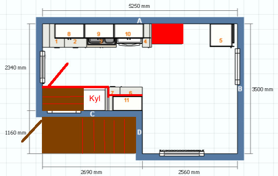

Har googlat och letat men enbart hittat förslag på hur utrymmet UNDER trappan kan nyttjas, men inget ÖVER.
Vi har ett litet enplanshus med källartrapp från köket. Har tidigare diskuterat hur vi ska få till planlösningen här på forumet men vi har ännu inte kommit till skott! Något som verkligen vore platssparande vore ju att bygga in ett överskåp vid vägg D. I källartrappens övre del finns ju flera kubikmeter att utnyttja. Jag kan ju knappast vara den första som tänker på det? Förstår att man måste ju regla upp ordentligt, förslag tips och brainstorma tack! /50 tals hus 75m2

Exakt så har vi (byggt 1908)!anders07 skrev:
Tror TS menar att ha öppningen på skåpen in i köket eller är jag ute o cyklar!
Jag tolkade det också som att skåpet skulle öppnas in i köket. I det fallet är det plättlätt förutsatt att väggen går att ta hål i. Man kan om höjden i trappan tillåter till och med använda ett djupare skåp för att få mer förvaring, men då måste man förstås flytta saker för att komma åt det som är längst bak.
Varför skulle det vara besvärligt att komma åt för byggandet? Du bygger en tillfällig plattform i trappan av några 2"x4" och lite plyfa så kan du stå och jobba där bäst du vill. Enda svåra är väl om du har en regel mitt i väggen där som måste växlas av. Vad är det för typ av väggar? Är den som hålet ska vara i bärande?

Platsbygg hellre än att montera ett färdigt överskåp.
Bättre möjlighet att utnyttja höjd och djup fullt ut, t.ex. med hyllor som trappstegsetager
Luckan kan ändå vara samma som övriga köket om man vill ha enhetligt.
Låter jätte smart. Tycker också du ska fundera på att platsbygga och köpa luckor i samma stil som resten. Tänk på att inte placera ho och spis i direkt anslutning till varandra ha gärna 80cm arbetsyta i mellan.
