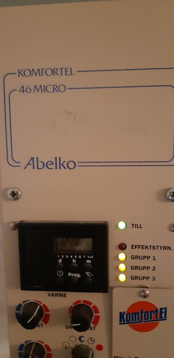

Vi håller på med lite hallrenovering i vårt 70 tals hus. Trappen är under ommålning men resten av hallen ser gräslig ut. Det hänger två stora säkringsskåp,som det brukar göra plus elpanelen till varmvattenberedaren. Och som om det inte var nog med detta så sitter det en stor klumpig "grej" under säkringarna. Ser ut som någon energispar-grej. Allt detta tar fruktansvärt mycket plats i den lilla hallen och är det första man ser när man kommer in. Om vi bygger ett plåtskåp som ska rymma allt det där blir det ju ett enormt och kanske inte så vackert sådant. I nuläget har vi en skoskåp där eftersom det inte ens ryms en hatthylla. Tips eller idéer emottages tacksamt. Bifogar bilder. På en stökig hall dessutom. Enligt den förra husägaren hade en elektriker rekommenderat att behålla den där energispar-grejen

Vad burken för VVB gör är lite svårt att säga men när man tittar noga på bilden verkar det stå något om lågprisel. Har ni ett elavtal som möjliggör detta? Exakt vad gör burken? Är det smartare än ett tidur?

För info om komfortel, så hittade jag denna sida:
https://abelko.se/support/utgaaende-produkter/komfortel-mjukel/
Och denna PDF
https://abelko.se/media/1571/10_komfortel46b5_plat.pdf
Och systemet har vissa finesser, som att radiatorerna aldrig få gå i längre perioder och bli jätteheta (och bränna damm och ge elradiatorlukten, de blir inte heller brännheta och man slipper att det knäpper och har sig osv) och en viss liten effektreglerande funktion blir det nog också.
Att ta bort lådan kan leda till att huvudsäkring kan behöva höjas (det var ett av försäljningsargumenten när sådana här lösningar såldes för 20 år sedan, att man kunde gå ner i huvudsäkring). Men även att comforten minskar.
