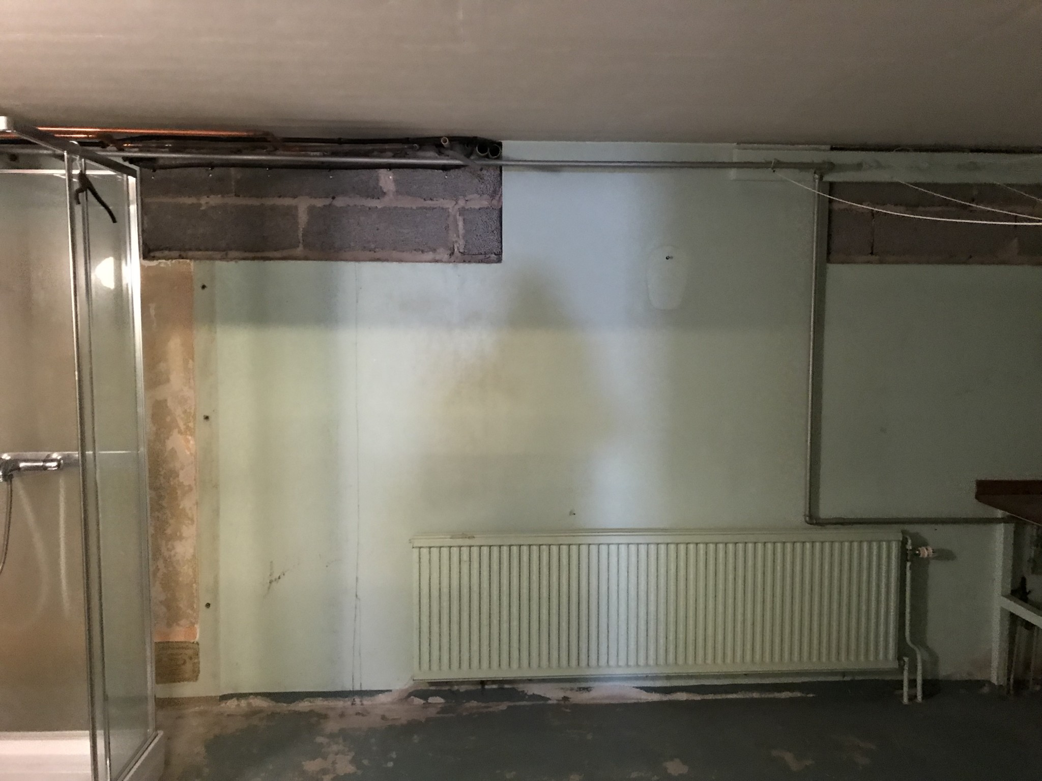

Håller på med ett biorum i källaren och framför den främre väggen (som är av betong) ska jag sätta upp en ny vägg framför, dels för att göra den rak (murstocken kommer fram där) men också av akustiska skäl.
På den här väggen finns även ett vattenburet element. Jag undrar nu om jag kan låta elementet sitta kvar längst in och ha en rejält luftspalt där? Tänkte att det borde vara bra för att förhindra eventuella fuktproblem påde mot väggen men också golvet då jag kommer att vika upp en platonmatta mot den här väggen där inne. Även an praktiska skäl skulle det vara bra att låta elementet sitta så jag slipper dra om en massa rör...
Bild, elementet syns lite till vänster:

Borde inte vara något problem dock måste du bygga en separat konstruktion för elementet. Runt elementet bygger du en låda med inlopp nedtill och utlopp upptill. Gallerna måste ha rejäla in och utlopp för luften. Principen blir då enl konvektionsmodellen. Inlopp ca 10 cm under nederkant element, utlopp 10-20 cm ovanför elementet. Om utloppet "stör" bilden så kan det placeras högre upp.
