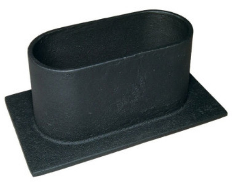

1. Det traditionella är vanliga tegelstenar och kalkbruk. Om du inte bryr dig om vad som döljer sig under putsen så går vanliga lecablock och standard murbruk utmärkt. Vill du ha ett hålrum under spisen ställ spisen på blocken. Vill du ha ett större hålrum kan du ställa spisen på ett antal plattjärn som vilar på blocken på sidorna.
2. Förr var det tilluft från rummet. Har du inte ett tätt nytt hur så lär det inte vara några problem. Täta nya hus kräver tilluft.
3. Vanligen så ansluts spisen med en dold oval stos i rökgången bakom spisen. En stos muras in i rökgången och en annan utstickande skruvas fast på baksidan av spisen. Sen skjuts spisen in med tätning (pannkitt) mellan stosarna. Sotning sker då genom spisen.
Har du istället ett lodrätt rökrör på ovansidan av spisen så krävs också en inmurningsstos. Glöm då inte att sotaren vill ha en lucka vid 90-gradersvinkeln så att han kommer åt rökgången.

1. Låter perfekt. Så då spelar det ingen roll vad man använder ? Isf gasar jag på med lättbetong så kan jag forma lätt med sågen innan jag putsar.
2. Ok. Har en äldre hus så tilluft finns =)
3. Hos mig ser det ut som såhär ... Sotluckan är vid golvet och rökröret ca 30 cm upp på väggen. Nu kommer jag mura igen det rökröret och ta ett nytt hål kanske ytterligare 40 cm högre upp rakt in i väggen lodrätt. Tänkte då mura så man kommer åt askluckan från vedfacket som ska vara under. Kan det bli problem om man har för mycket "hålrum" under rökkanalen ? Det är ett rätt rejält hål i väggen innan röret som är inmurat i väggen tar vid. Dvs, förut satt rökröret så långt ner men nu kommer det mycket högre upp. Bör jag fylla igen hålet nedåt av säkerhet ? Fattar inte så mycket men tänker om det kan bli nåt "baksug" om det finns för mycket utrymme nedåt i väggen ?
Ok så man ska ha en stos i väggen inmurad och sen täta med kitt mellan panna och stosen och sen är det bara ösa på med murbruk ? Tänkte givetvis ta ut nån för besiktning innan jag murar igen det. =)

Det låter som om du har standardlösningen från förr med att rökgången går nära golvet med en asklucka under spisen (i vedfacket). Behåll den lösningen för den är lättsotad.T Thomas utan H skrev:3. Hos mig ser det ut som såhär ... Sotluckan är vid golvet och rökröret ca 30 cm upp på väggen. Nu kommer jag mura igen det rökröret och ta ett nytt hål kanske ytterligare 40 cm högre upp rakt in i väggen lodrätt. Tänkte då mura så man kommer åt askluckan från vedfacket som ska vara under. Kan det bli problem om man har för mycket "hålrum" under rökkanalen ? Det är ett rätt rejält hål i väggen innan röret som är inmurat i väggen tar vid. Dvs, förut satt rökröret så långt ner men nu kommer det mycket högre upp. Bör jag fylla igen hålet nedåt av säkerhet ? Fattar inte så mycket men tänker om det kan bli nåt "baksug" om det finns för mycket utrymme nedåt i väggen ?
Stort tack för tips.
Inmurningsstosen ser ut så här (köp rätt dimension, det finns flera olika):
