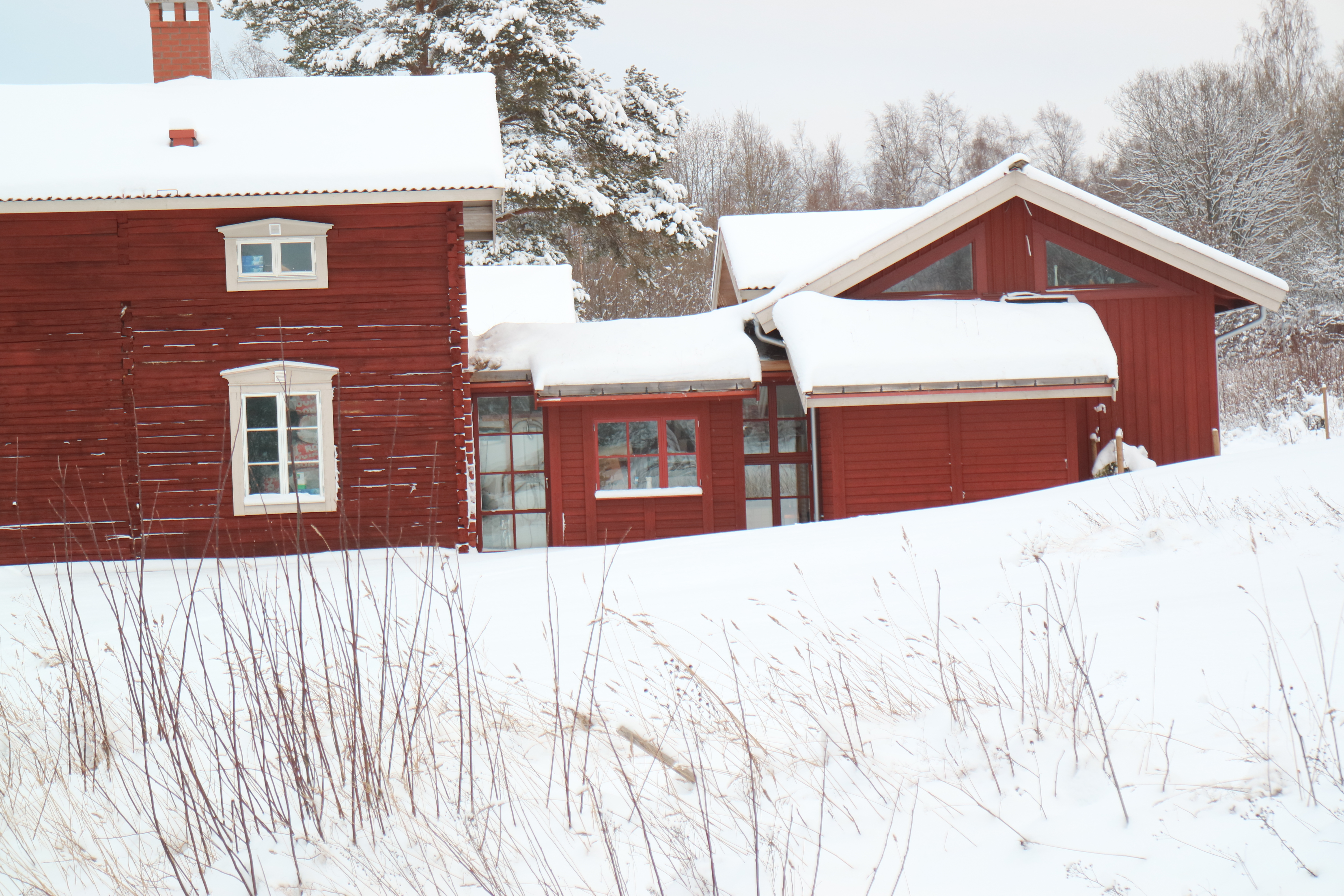

Jag tycker man brukar se något liknande på äldre fastigheter, där man har en huvudbyggnad (Gamla huset) som man sedan byggt ihop med det gamla stallet / ladugården / verkstaden och dylikt. Har sett många väldigt fina och väldigt fula varianter på det. Er tanke på en glasgång tycker jag låter väldigt tjusigt.
Om ni har det som sommarhus så är det gissningsvis lite mer ut på landet? Då tycker jag din ide är väldigt bra för jag tycker det är snyggare med två mindre huskroppar än en jättestor. Man kan ju på ett smidigt sätt också dölja denna "gång" från omvärlden om man vill ha den gamla lantliga känslan med flera hus.
Ramafred's bilder visar ett bra sådant exempel.

Här är några andra som gjort en utbyggnad i liknande stil.
Skickar med den här bilden också som är från ett annat hus. Väldigt snygg ingång tycker jag.
Tack för bilderna! Jag håller med om sista bilden, mycket trevlig ingång!
