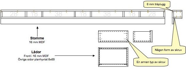

En variant är ju att kolla om Ikeas går att bygga om. Att såga ned den smalare och sen skarva ihop 1,5 st.
Annars är MDF bra att köra med. Stommen är ju enkel som du beskriver det, men det är alltid lite pyssel med lådor, man måste vara väldigt nogrann med måtten för att det skall funka bra. Att som du beskriver sätta en rygg som du skruvar i väggen borde ju funka. Med en så smal hylla blir ju inte vridmomentet speciellt stort.
En cirkelsåg/sänksåg med skena är guld värd när man skall såga upp såna här grejor....

I alla fall är jag inne på att göra en egen hylla istället. Tänkte mig något liknande den bifogade bilden. En 1995 mm bred hylla med lådor i tre olika storlekar för att göra den lite mer intressant. Stommen i 16 mm MDF, som också används till lådfronterna, medan sidor och bakstycke i lådorna blir i planhyvlad 8x69 mm furu. Stommen tänkte jag plugga och limma, förutom undersidans infästning i bakstycket där jag tänkte använda någon skruv (såg någonstans att 7x50 kopplingsskruv skulle vara bra?). Eller ska jag plugga även här?
Lådorna tänkte jag skruva och limma. Lite osäker på vad jag ska använda för material till lådbotten dock. 3.2 mm board kanske? Vet inte om det finns något tunnare man kan ta? Tänkte såga ett 3 mm djupt spår att passa in botten i.
Hoppas jag inte tar mig vatten över huvud med så många lådor bara :S
