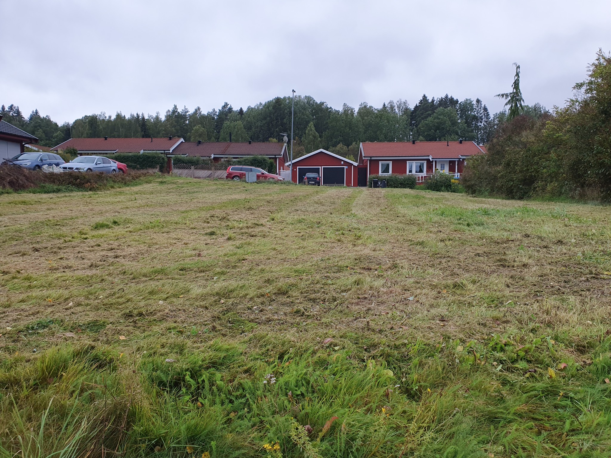

Hej! Jag och min sambo har fått ett erbjudande om en tomt i ett litet samhälle som vi gärna vill bo i. Vi är helt nya på det här med att bygga hus och hade tänkt oss i princip totalentreprenad för att slippa leka byggherre. Min sambo är dock väldigt händig och har erfarenhet av fastighetsskötsel så egentligen skulle vi kunna göra mer själva men vi har inte bestämt oss riktigt.
Vi har varit och tittat på tomten, och för våra otränade ögon ser den ju väldigt bra ut! Den är platt, dock något sluttande, och tomterna på bägge sida är bebyggda sedan många år.
Det är just det som är lite avskräckande - varför har ingen byggt på denna tomt? Samhället är litet men folk börjar få upp ögonen för det nu och huspriserna börjar gå upp. Kommunen har ytterligare tre tomter lediga men dessa är igenväxta i varierande grad och känns inte aktuella. Möjligtvis att de kanske inte sluttar men vi har inte tittat närmare på dem.

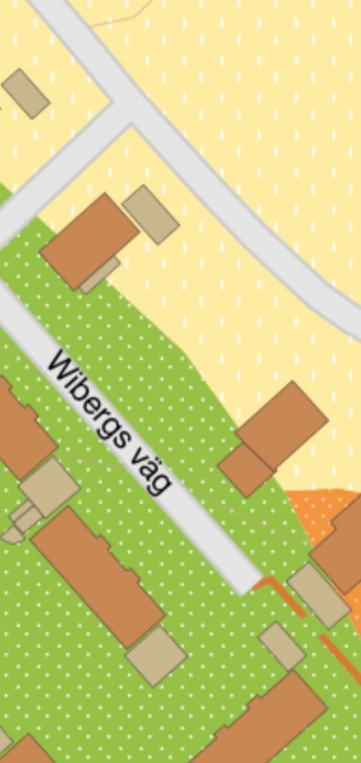

Jag gick in på SGU's hemsida och kollade på kartan över tomten (se bild, tomma utrymmet mellan de två husen) och lyckades läsa mig till att marken verkar vara silt och sand (isälvssediment, gröna delen). Det är silt-delen av tomten som sluttar.
Vad innebär detta för ett eventuellt husbygge? Kommer kostnaden för markarbetet skena iväg?

Det finns inga principiella problem med att grundlägga på silt. Eftersom silt bara tål halva marktrycket jämfört med sand och en fjärdedel jämfört med morän så måste grundläggningen göras med större omsorg och beräknas av en kompetent konstruktör. En intressant fråga är hur den byggbara ytan är placerad på tomten enligt detaljplanen. Ju längre in på det gröna ni kan komma desto enklare blir det. Det är en viktig aspekt att ta upp med kommunen.
