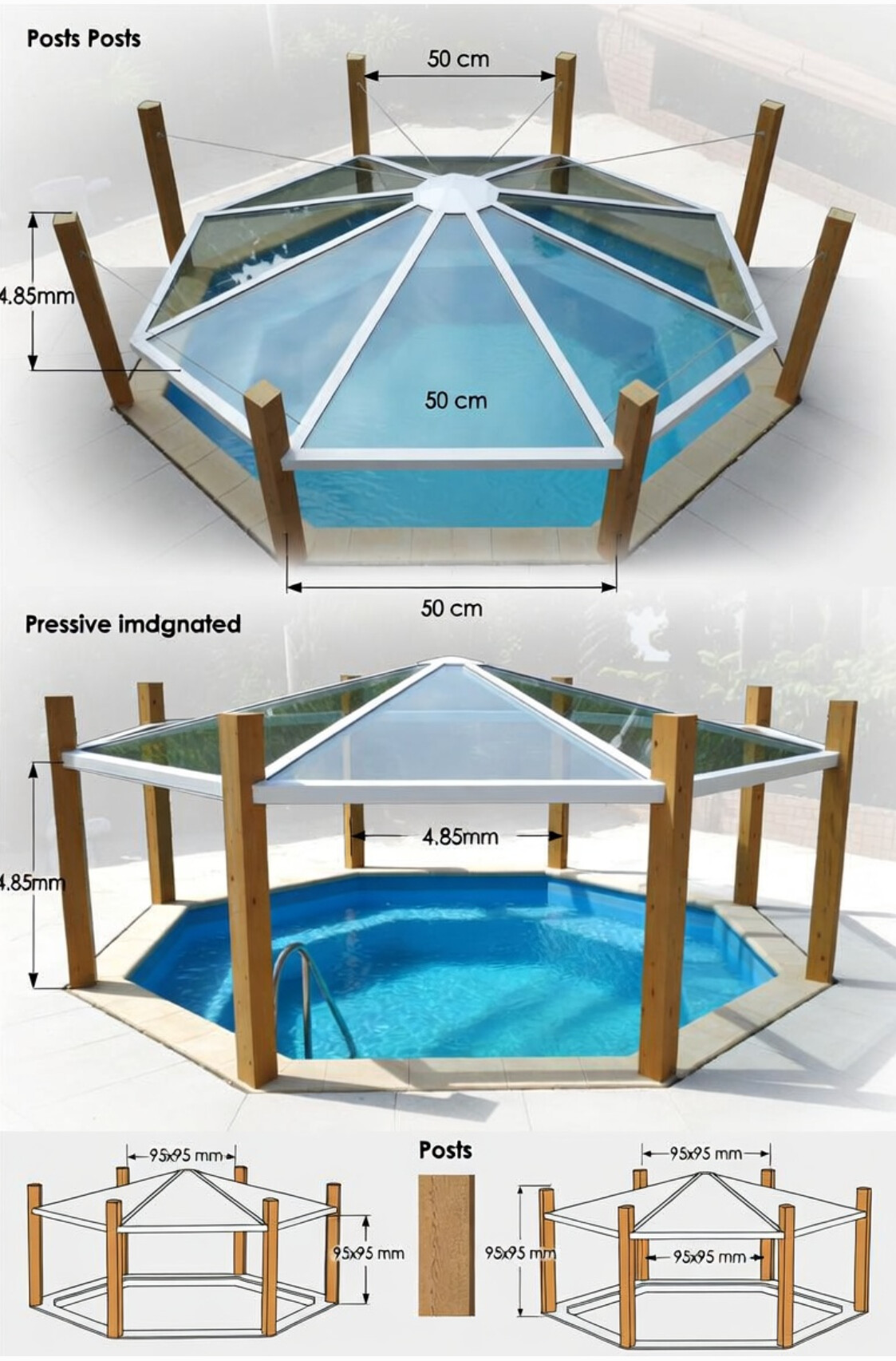

Skulle vilja bygga ett pooltak av trä/stål + akrylglas eller pvc-duk som fungerar som täckning för skräp, men även permanent täckning på vintern. Har noterat att det finns runda pooltak, men också att dom är svindyra.
Tanken är att det ska gå att hissa upp/ner taket smidigt längs stolparna med vinsch eller dylikt när man ska bada och det då blir som en pergola över poolen.
Det är en folkpool garden 4,85m.
AI-bilden är vad jag tänker mig ungefär.
Någon som har byggt något liknande eller har generella råd tips innan jag börjar rita/beställa material. Tänker val av profiler/akrylglas etc och hur man kan tänka för att hålla ner vikten.

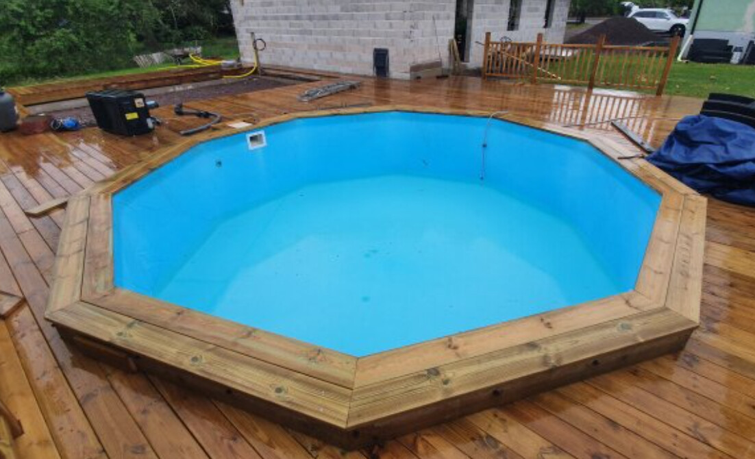

Och här är en bild på själva poolen.
Kul projekt, om du tycker utseendet är ok så är kanaplasttak väldigt lätta i förhållande till styvhet. Enkla att såga med cirkelsåg och profiler döljer skarvar.
Största utmaningen är nog att synkroniserat hissningen av taket.
