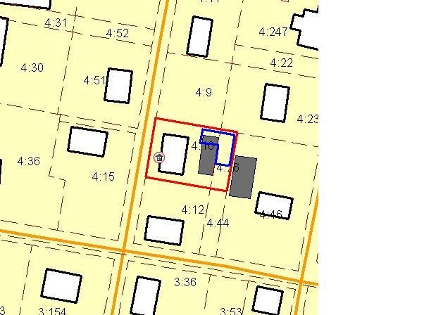

Vi funderar på att bygga nytt garage som kommer att placeras över två samtaxerade tomter. Är detta tillåtet? Vi är ägare till båda tomterna/fastigheterna. Det är den "blåa" byggnaden vi tänkt bygga, samt riva det befintliga uthuset (grått på kartan).
Problemet är att fastigheterna idag har samma ägare, men det finns ingen garanti för detta i framtiden.
Man kanske kan göra någon slags servitut eller arrendeavtal men skall man göra det ordentligt så bör man försöka få plats med byggnader på en och samma tomt.

Jordabalkens 3 Kap har en liten vers om byggnader som råkar hamna över tomtgränser.
Skulle man bygga "fel" så får tydligen byggnaden stå kvar. Bygglov är förstås en annan sak..
11 § Har byggnad eller annan anläggning uppförts så att den skjuter in på angränsande mark, och skulle anläggningens borttagande eller förändring medföra betydande kostnad eller olägenhet för anläggningens ägare, är denne ej skyldig att avträda den mark som sålunda tagits i anspråk, förrän anläggningen avlägsnas eller blir obrukbar. Vad som sagts nu gäller dock ej, om den som uppförde anläggningen inkräktade på den angränsande marken med avsikt eller av grov vårds löshet och, när anläggningen överlåtits till annan, denne ägde kännedom därom vid sitt förvärv.
Den angränsande markens ägare är berättigad till ersättning för det intrång som anläggningen medför för honom. Om marken före intrånget har upplåtits med tomträtt, är tomträttshavaren berättigad till ersättning för det intrång som anläggningen medför för honom. Lag (2003:626).
Vad är egentligen de två små plättarna 4:26 och 4:44 tänkta till? Något hus går ju inte in på dem, eller? (Ser på kartan att det finns gott om sådana småplättar i grannskapet också).
Jag tror du gör klokast i att slå ihop de här tomterna, och även om Lantmäteriet inte är de billigaste så är det här en skrivbordsgrej som inte borde ta så lång tid att ordna. Möjligen kanske man skulle kunna få kommunen att ge bygglov i alla fall, med tanke på hur det ser ut, men det finns ju en uppenbar risk att någon paragrafryttare skall ge sig till att överklaga då, och i länsrätt/kammarrätt lär det bli stopp om man inte slår ihop tomterna.
Ok. Tack för alla svar. Vad kan det tänkas kosta att slå ihop två tomter?
17.000:- inklusive moms är MIN gissning.
