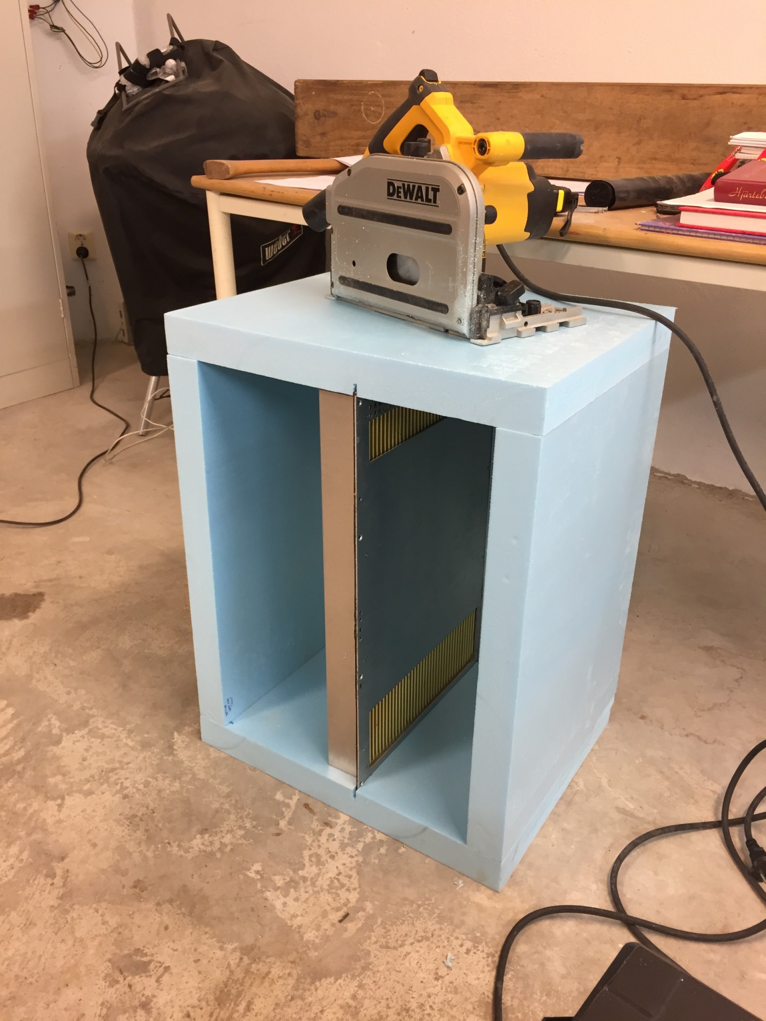

Har ett källaförråd på 45-50 kvm som alltid har haft lite för hög luftfuktighet. Inget genomslag på varken golv eller väggar men det är trots det mycket fuktig luft. Jag har en hel del gamla fläktar och tre st motströmsvärmeväxlare liggande så, jag tänkte snickra ihop en mycket enkel FTX.
Fläktarna som funkar från 12-28V matar jag med ett nätagg från en gammal laptop. Men har lite problem med styrning. Nån som har några tips på hur jag billigt kan få in nån styrning, tempgivare mm?
Det skall vara billig skit. Just nu är jag uppe i 300kr för XPS-cellplast som jag använder som byggmaterial till lådan. Sen tillkommer en dryg tusenlapp för rördragning så det är den prisnivån som gäller. Finns det nån rolig elektronik man kan ha nytta av för i princip inga pengar alls?

Tack. Skall bygga färdigt och torrköra manuell ett tag so jag får reda ut vad jag vill styra. Drog igång fläktarna idag. 24V, 14W men det står 18-28V på dom. Märkskylten på nätaggregatet säger 20V. Dom tjöt på ganska bra och jag gissar att jag behöver strypa ner dom ordentligt. Kan jag trycka in nåt motstånd (och hur stort?) för att strypa ner varvtalet lite?
