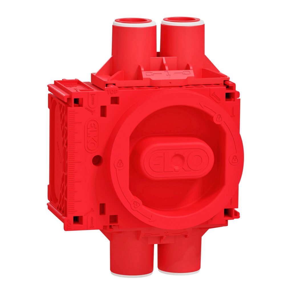

Elko har också satsat på samma form (jag antar att det är någon fabrik i asien som spottar ur sig dessa och de som köper får välja loggor och färger.
Om jag gör en villa, typ, i framtiden, så ska jag testa att köra med ELKO's röda med "förhöjning" åt sidan, som gör att man inte behöver spika fast en regel först för att strömbrytaren inte ska hamna i fodret, samt ger då större kopplingsutrymme.
Prismässigt ligger både ELKO och Schneider bra till, dubbelt så dyrt som étman, men minst såpass mycket mer värt i alla möjligheter som blir, de gånger man behöver dem.
Elko flex (den nya röda) ser ut såhär, i utförandet med kloss åt sidan, det finns naturligtvis i vanligt utförande också.
