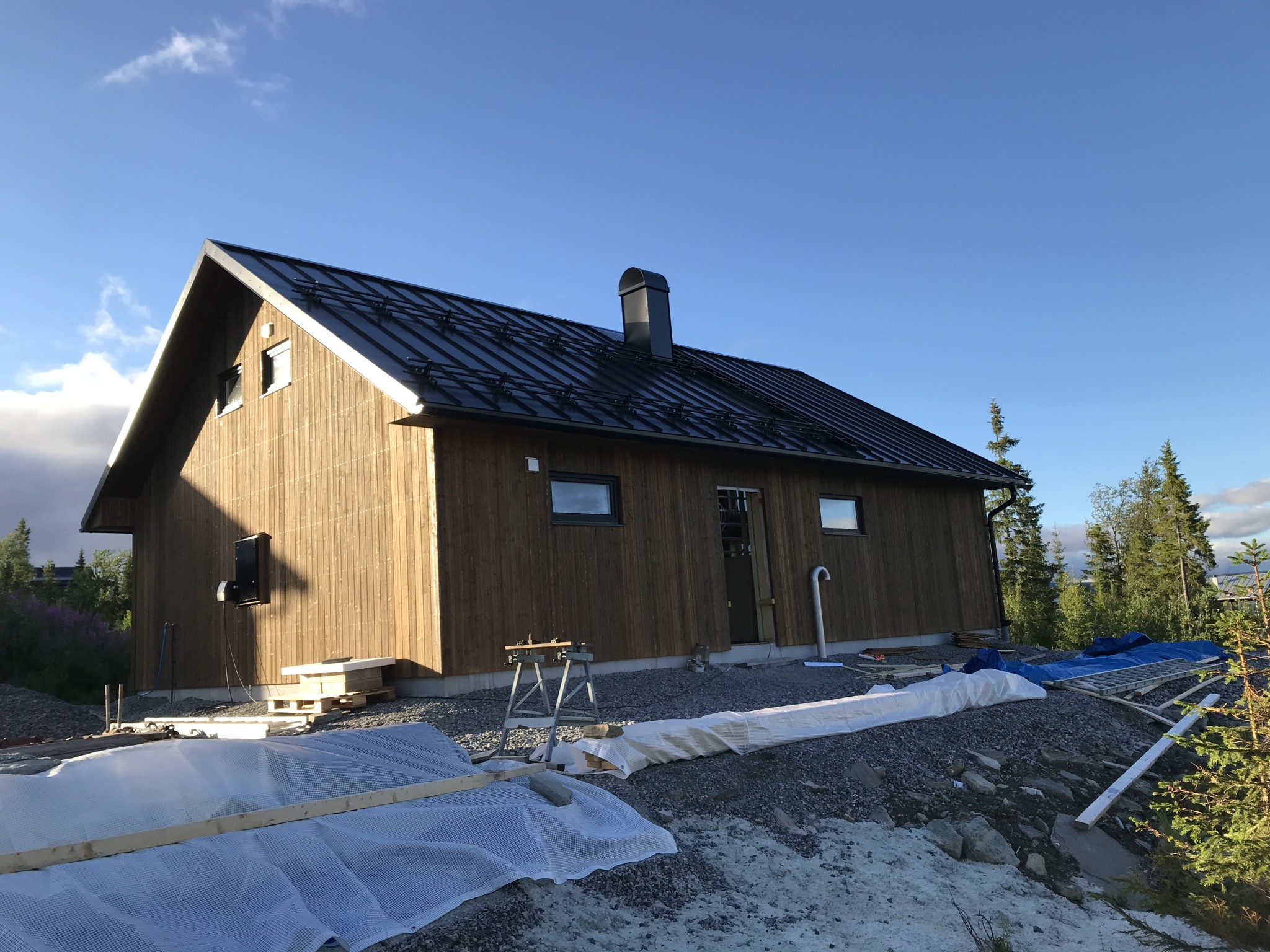

Dag 33-34.

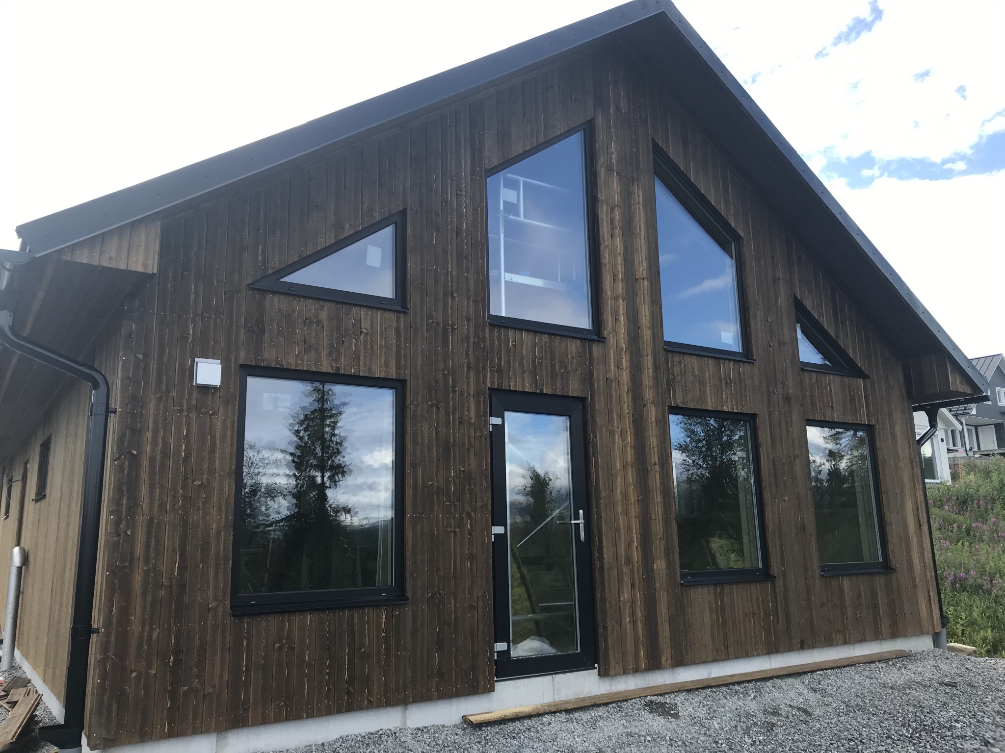

Farsan och grabben hjälptes åt att riva ställningen som stått oanvänd ett tag. Vi är grymt nöjda med hur gaveln mot utsikten blev nu när den för första gången går att betrakta ostört.
Den andra raden med snörasskydd är monterad, skönt att få det gjort innan snö, frost och kyla. Lätt hänt att man skjuter upp sådana saker och sen får ångra sig.

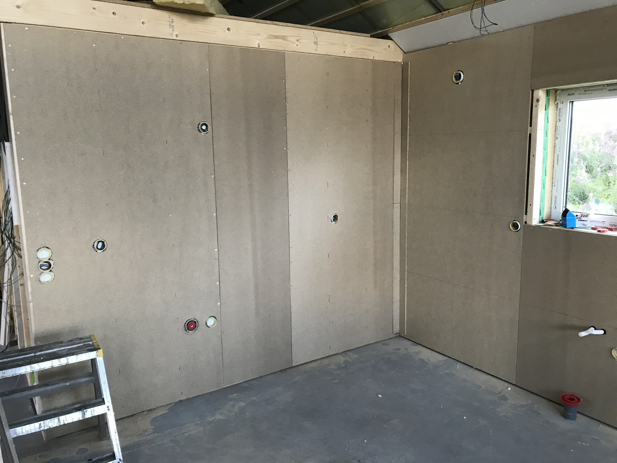

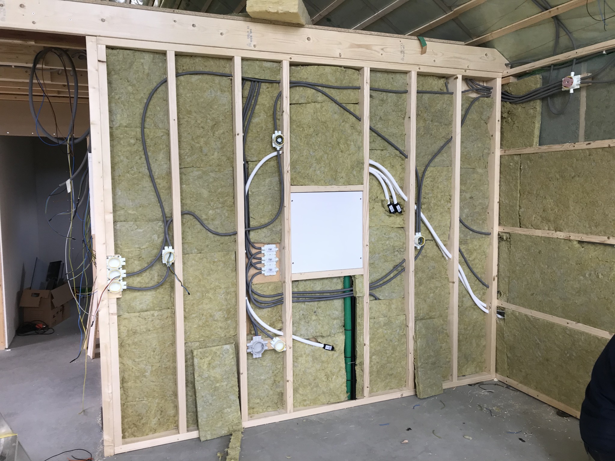

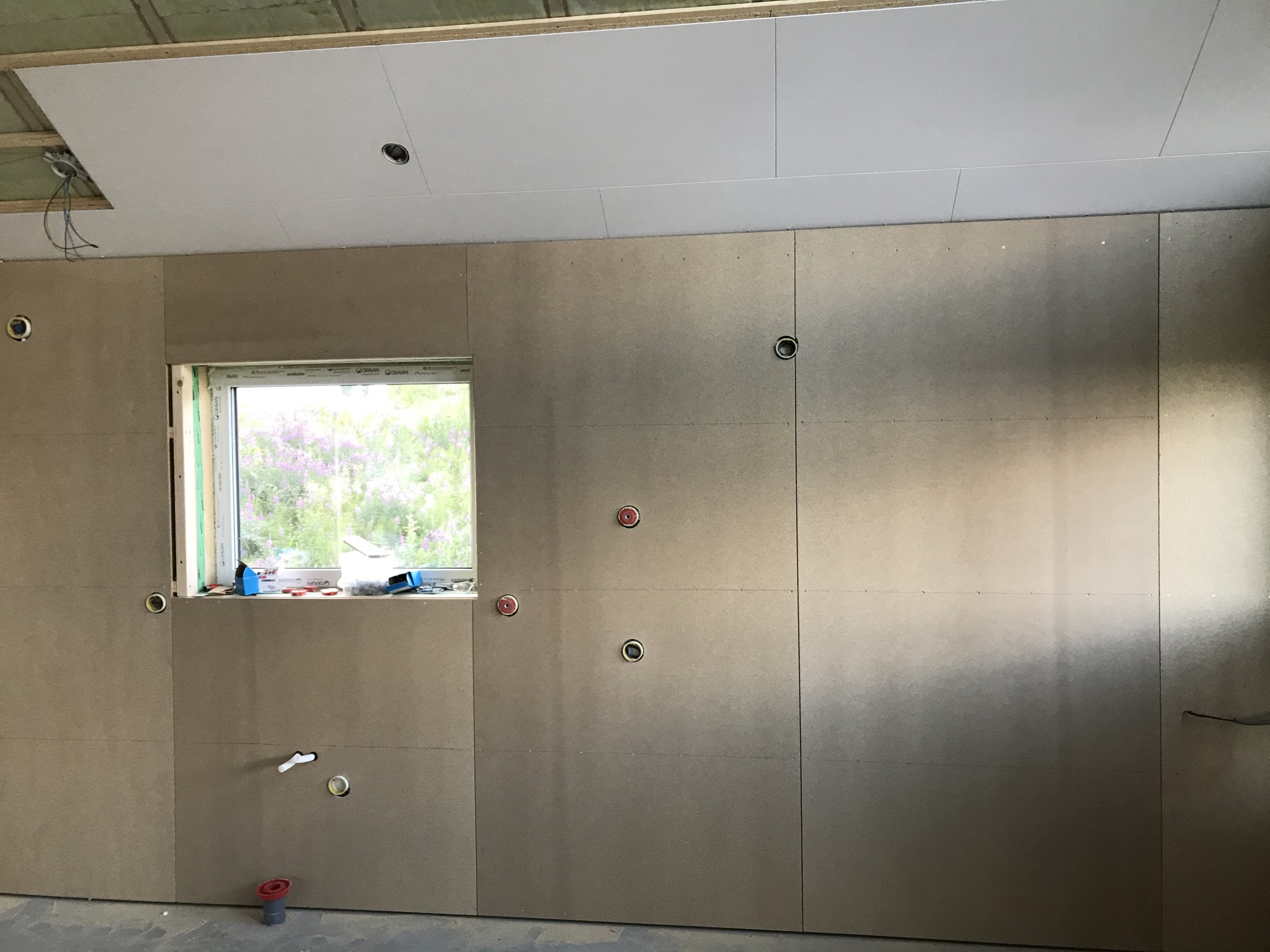

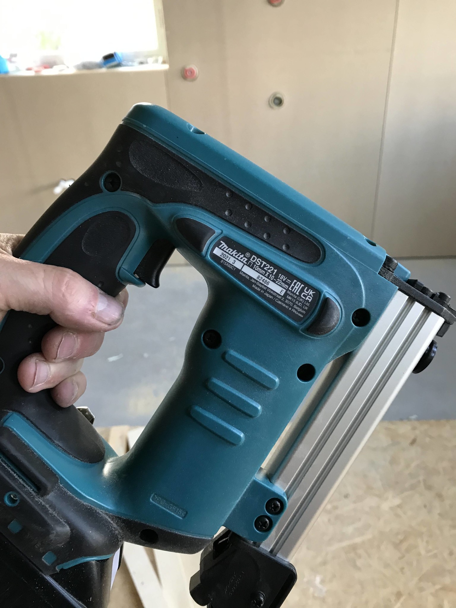

Invändigt är båda sovrummen färdiggipsade. I köket så har vi satt spånskivor och vi har även fått upp de första skivorna i taket. Jag kan varmt rekommendera batteridriven klammerpistol för att montera dylika takskivor, går minst dubbelt så fort som att skruva och det känns som att det blir riktigt starkt. Jag använder 20mm långa klammer.
Träfasad på husgavel med stora fönster och nyinstallerade snörasskydd, helt klar för betraktelse.
Ser att du använder magneter för håltagning även i spånskivorna. Vad har du för märke? Jag har använt hole-in-one men tyvärr är det strykande åtgång på pluggarna som sitter i dosorna. Med bara gips styr det bra men minsta mm fel i trä så skadas magneten.
Samma erfarenhet (och tillverkare) här oxå tyvärr. Om man kör med en lite för stor hålsåg (tex 85mm till apparatdosor) när man tar upp hålen i träskivorna så gör det inte så mycket att centrumhålen i magneterna är slitna/stora. Det skonar oxå dosorna som annars lätt blir lite sågade på ytterkanten.

Också på gång med skivor i taket så kanontips med klammer
Gabbe1
Vad har du för skivor i taket?
Köpta på byggmax.
Monteringsanvisning för Regina Original takpanel från Moelven, vit folierad spånskiva.
