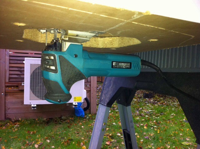

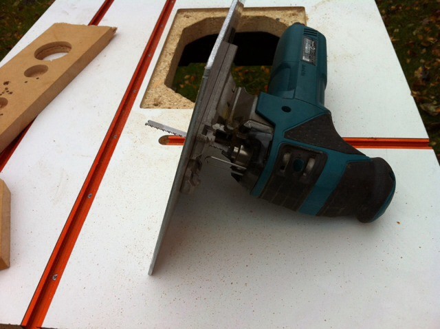

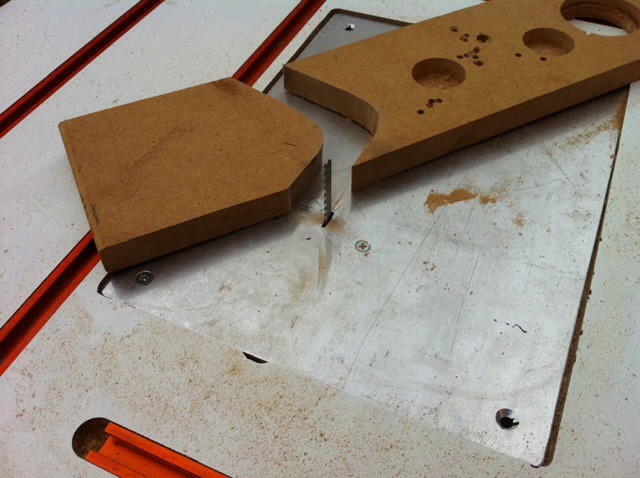

Röjde i garaget idag och stötte på en Al-skiva jag räddade vid ngt tillfälle, perfekt (utom att den lite tunn och behöver distanser under vid montering) för att ha som inlägg i fräsbordet för att undermontera sticksågen.
Sågen fäst i plattan,
Nersläppt i bordet,
Och första snittet, smidigt och stabilt.
Denna platta är nog bäst att skruva fast, även om stora fräsen ligger stabilt så verkade sticksågen hoppa en del.

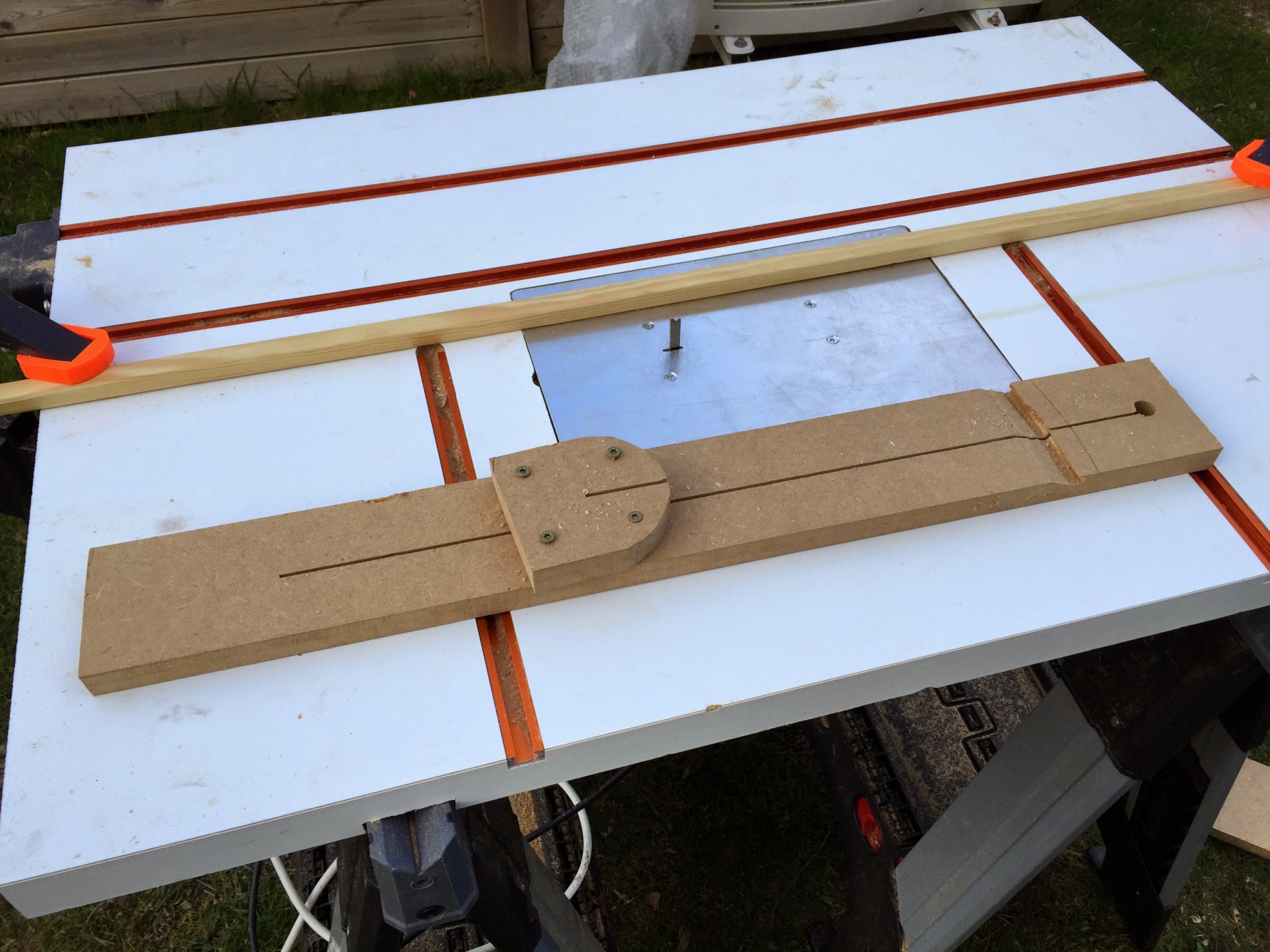

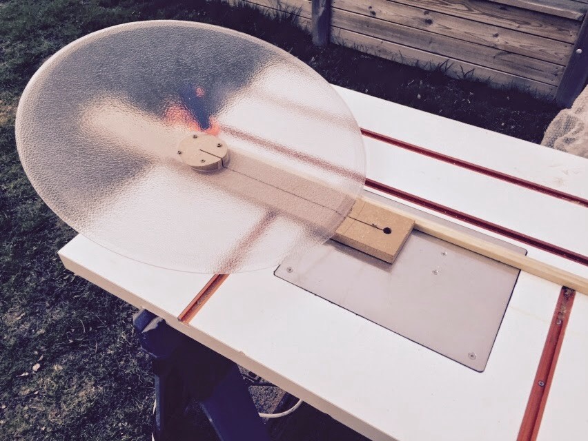

Först, skall något göras mer än en gång så rättfärdigar det bygget av en jigg. Dagens skapelse ...
Detta mästerverk skall användas för att kapa slitsar i 4 underkupor till Nokalux VG10 armaturer för att slippa skruva isär hela armaturen vid byte. Går i och för sig att beställa med slits men då gäller det att komma ihåg det och betala till Nokalux för jobbet.

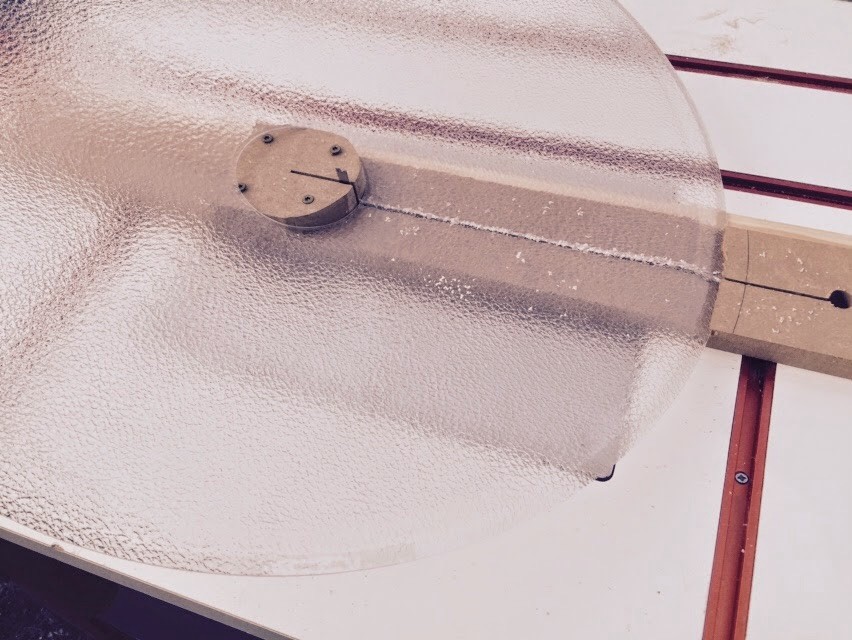

Kupan kapad, funkade bra med mothåll från jiggen hela vägen. Långsam matning och låg hastighet med ett metallblad skar fint i polykarbonaten. Vita franset satt inte fast utan snitten blev helt jämna.
