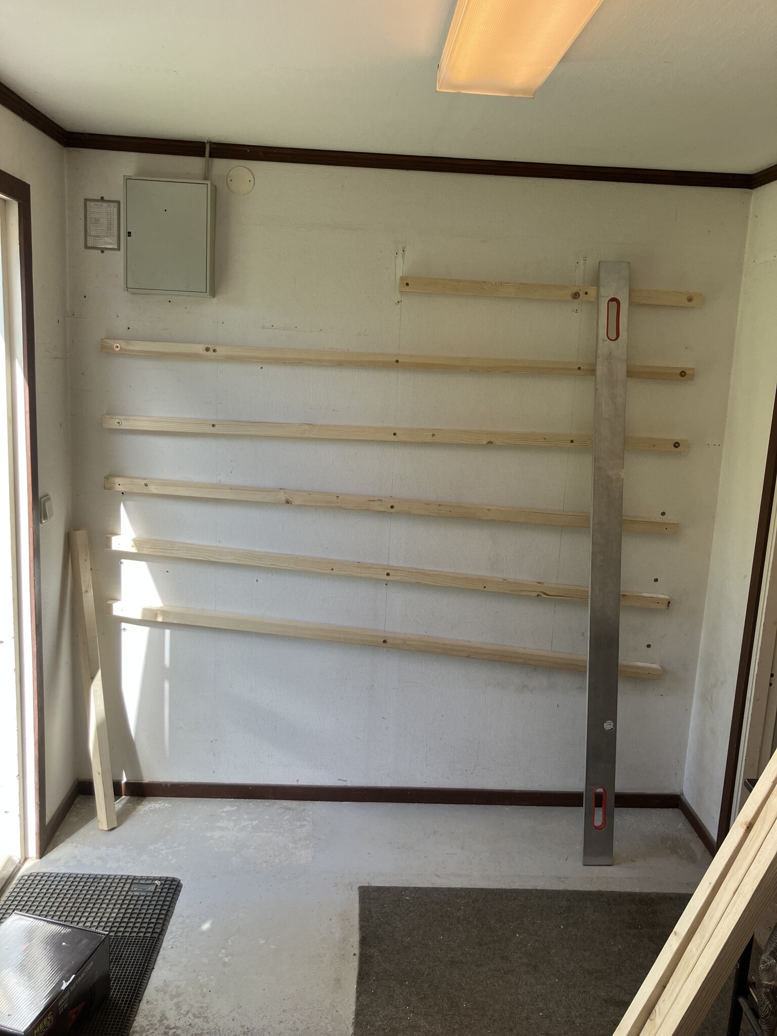

Vill tipsa er hur man ganska enkelt bygger en bra hylla för förrådet eller garaget.
Börja med att räkna ut var du vill ha hyllorna höjdmässigt.
Där skruvar du upp 45x45 reglar.
Tänk på att det tillkommer en skiva som hyllplan.
På dessa reglar skruvas en regel till utanpå.
Du ska bara skruva tillfälligt.
Nu är det dags att skruva stolpar på de ytter reglarna.
Efter detta skruvas de tillfälliga skruvarna bort, och du har en ”framsida”. ”Baksidan” sitter kvar på väggen.

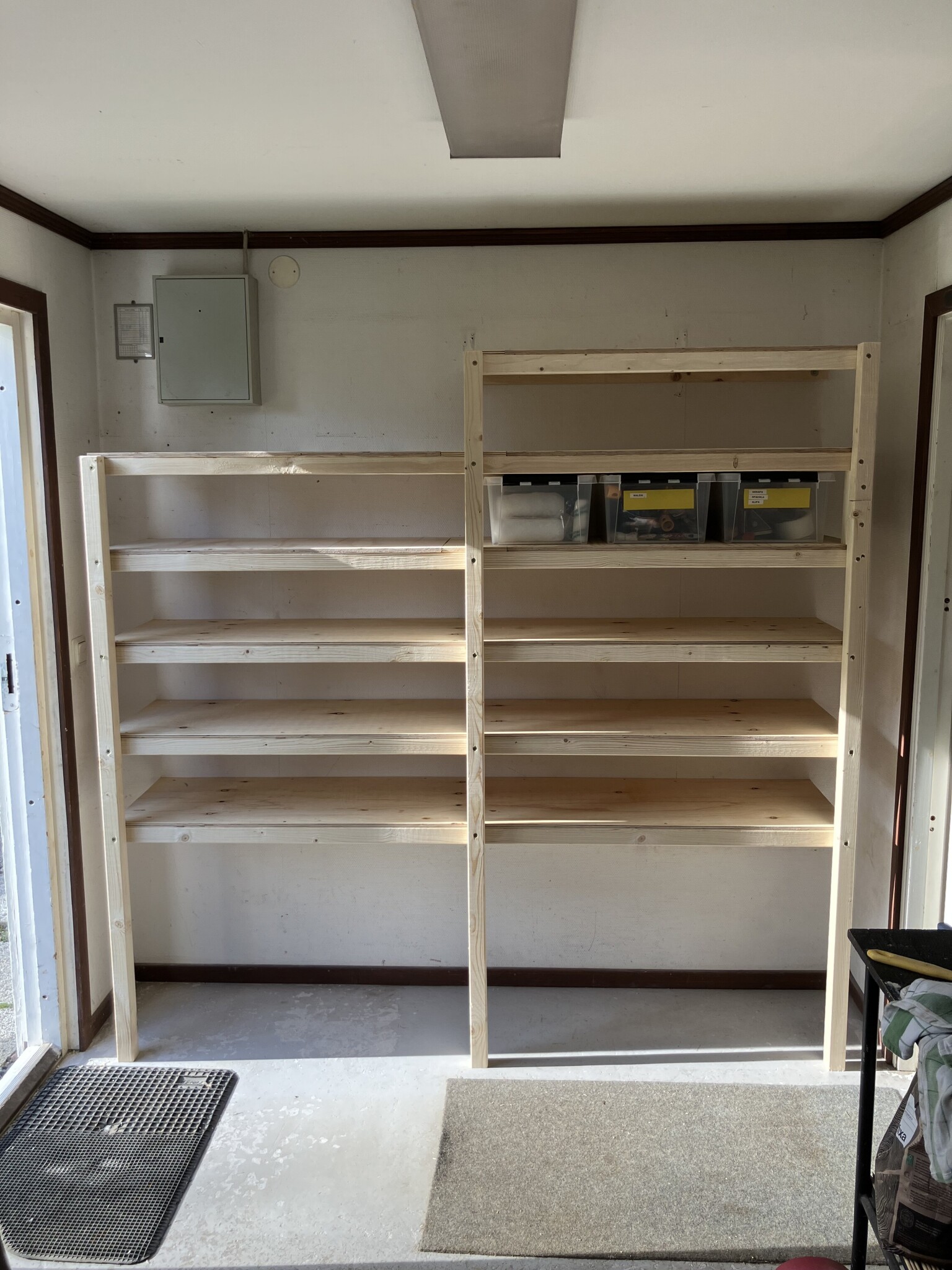

Nu är det dags för hyllplan.
Du kan använda plywood som jag, eller nån annan skiva. Beror på vad du ska ha i hyllan.
Djupet på hyllan kan du anpassa efter vad du ska ha där.

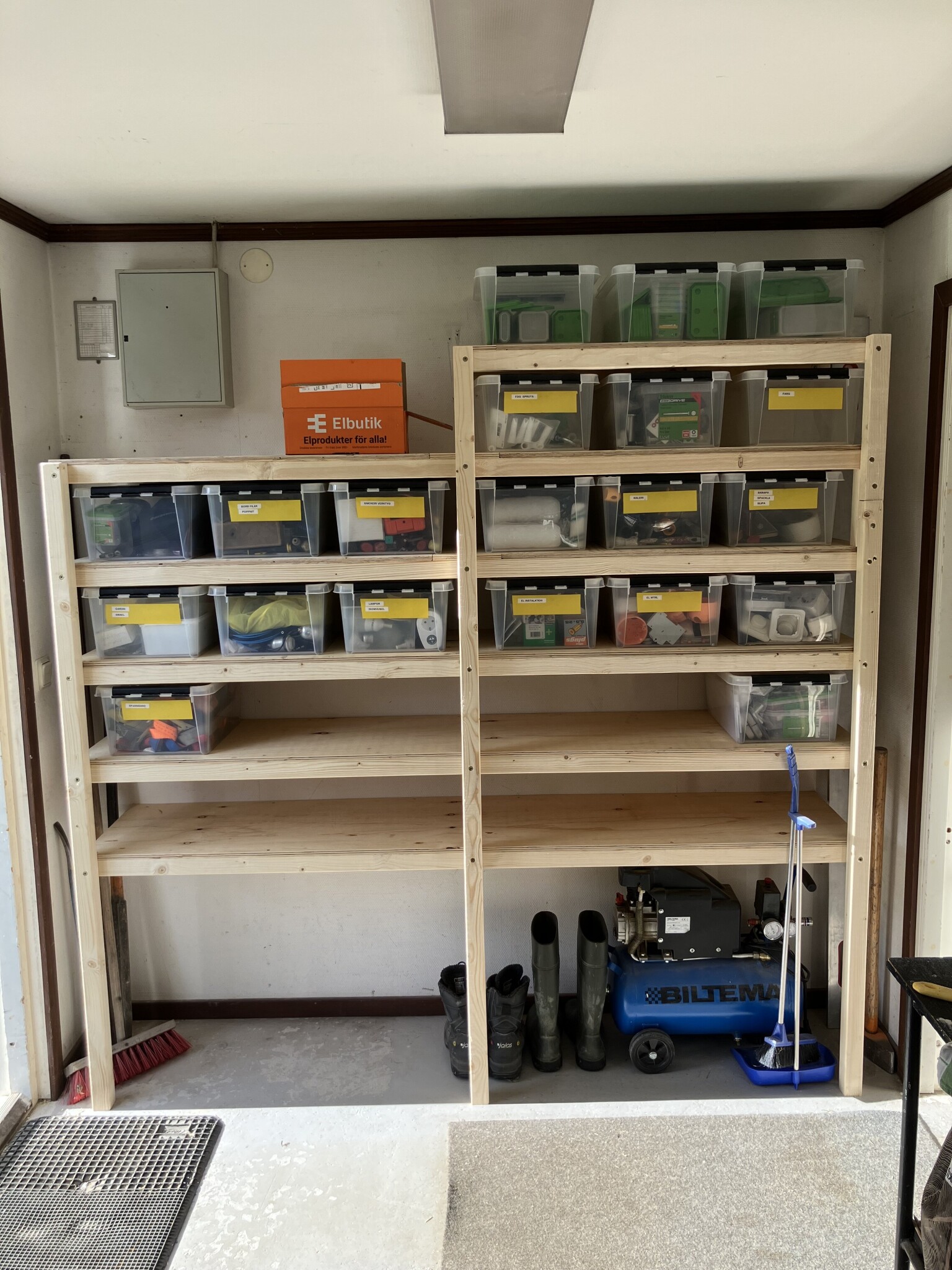

Jag byggde för att förvara banankartonger med prylar i.
Främre hylldelen hålls alltså på plats av hyllskivorna.
Så här ser det ut i dagsläget, ca ett halvår efter bygget.

smidiga hyllor, har kopierat av lösningen gjorde mina 40 cm djupa men står och velar på tjockleken på hyllskivorna
Om jag skall välja vanliga 12 mm eller 15 plywood - 18 mm mdf
smidigt och billigt vore om det räckte med 12 mm plywood

Det är en snygg och enkel lösning. En bättre variant vore dock att jacka ur stolparna så att hyllregeln ligger "i" stolpen. Som det är nu bär skruven all last.
Dock ska jag väl erkänna att man ska upp i ganska stora laster innan det blir ett problem.

Nu har jag byggt en hylla även på nya stället.
Bra att anpassa efter boxarna som jag har mina prylar i.

Otroligt gött med extra hyllor å förvaring , vad för djup kör du på ?
Fina förvaringar, de där plastlådorna är jag förtjust i.
Problemet är att plywood kostar pengar men för att förvara plastlådor kan det ju kanske räcka med en längsgående regel under lådorna,
