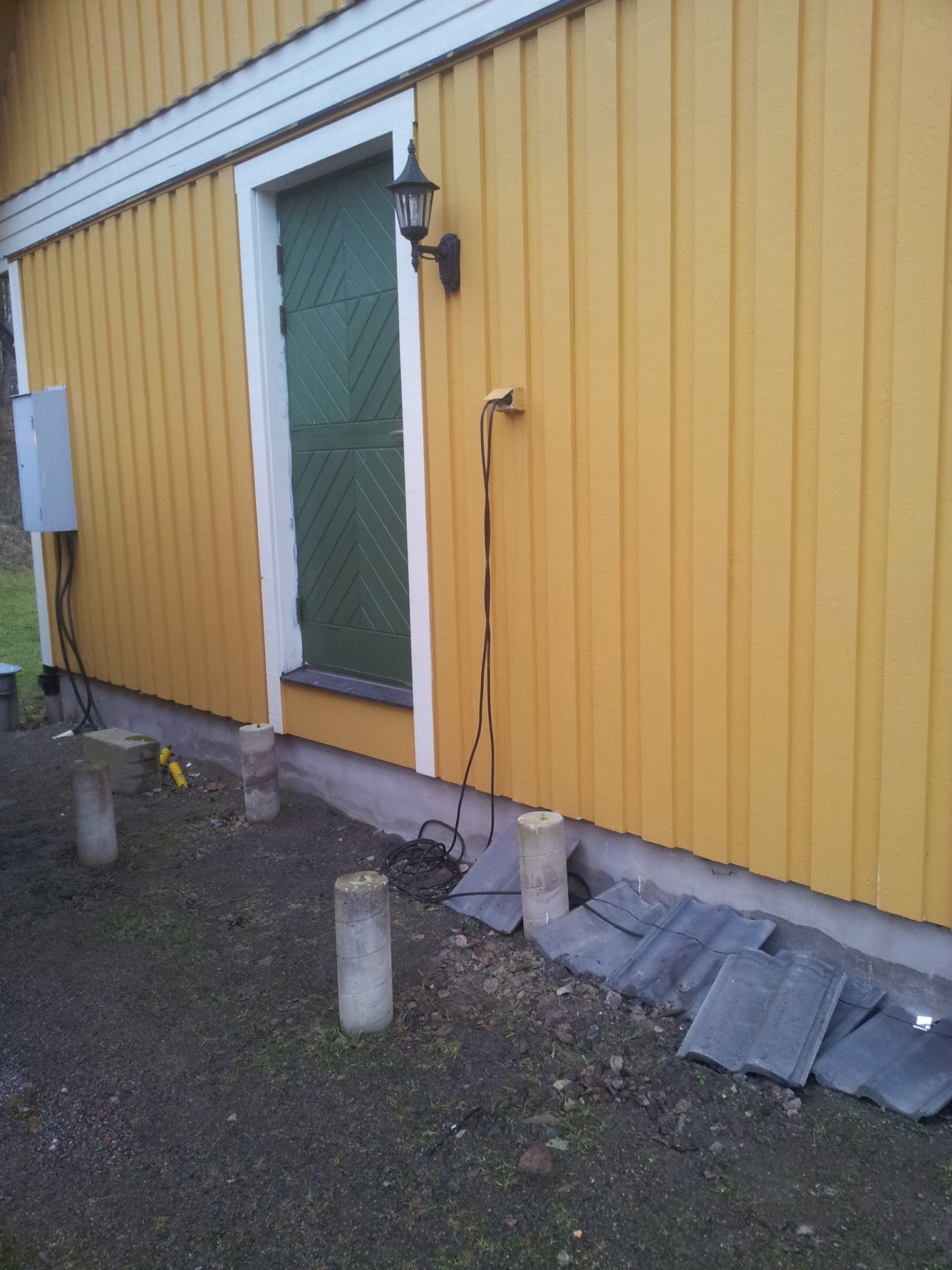

tänkte ge mig på att bygga en liten farstubro med trap. Taket tänkte jag bygga ut separat.
Men frågan är om jag kan avända dom befintliga plintar som sitter idag?
Tanken är att jag ska bygga in bron så att utrymmet under inte syns.
Kommer jag behöva ta bort plintarna och gjuta nya som är plant med marken och sedan sätta stolpar?
Tacksam för alla tips om byggteknik eller hur jag ska gå till väga för att få till det här lilla projektet.

Det är ju bara onödigt jobb att gräva bort de för att gjuta nya likadana
Det blir ju som en altan i miniatyr, kolla in lite byggtrådar från sådana byggen.
Ett alternativ du har är att du Skruvar en regel i husväggen (120x45 om det får plats mtp höjden till dörren och att du ska plats för 28 mm trall också. Lägg sedan en regel på det yttre plintparet och skruva reglar c-c 60 cm med balkskor mot den inre. Gör det så brett att du kan bygga en "kjol" utanför plintarna.
Tänk på att lägga lite takpapp på plinten där regeln vilar.
Lägg lite omsorg på trappen och gör en fris runt.
Vangstyckena kan du låta vila på trädgårdsplattor på marken.
Någon form av räcke är väl också lämpligt.

Klurar lite på det här, vill försöka återanvända plintarna.
Men hur brukar man fästa kjolen om man inte har stolpar från marken och upp?
Tanken är här att trappen går upp på sidan p.g.a. plats brist framifrån.
Ett sätt är att du i hörnen släpper ner stolparna du ska ha för staketet, dessa sätter du ju sannolikt på insida trallreglarna. Behöver du fler reglar så kan du ju sätta 34x95 mellan.
