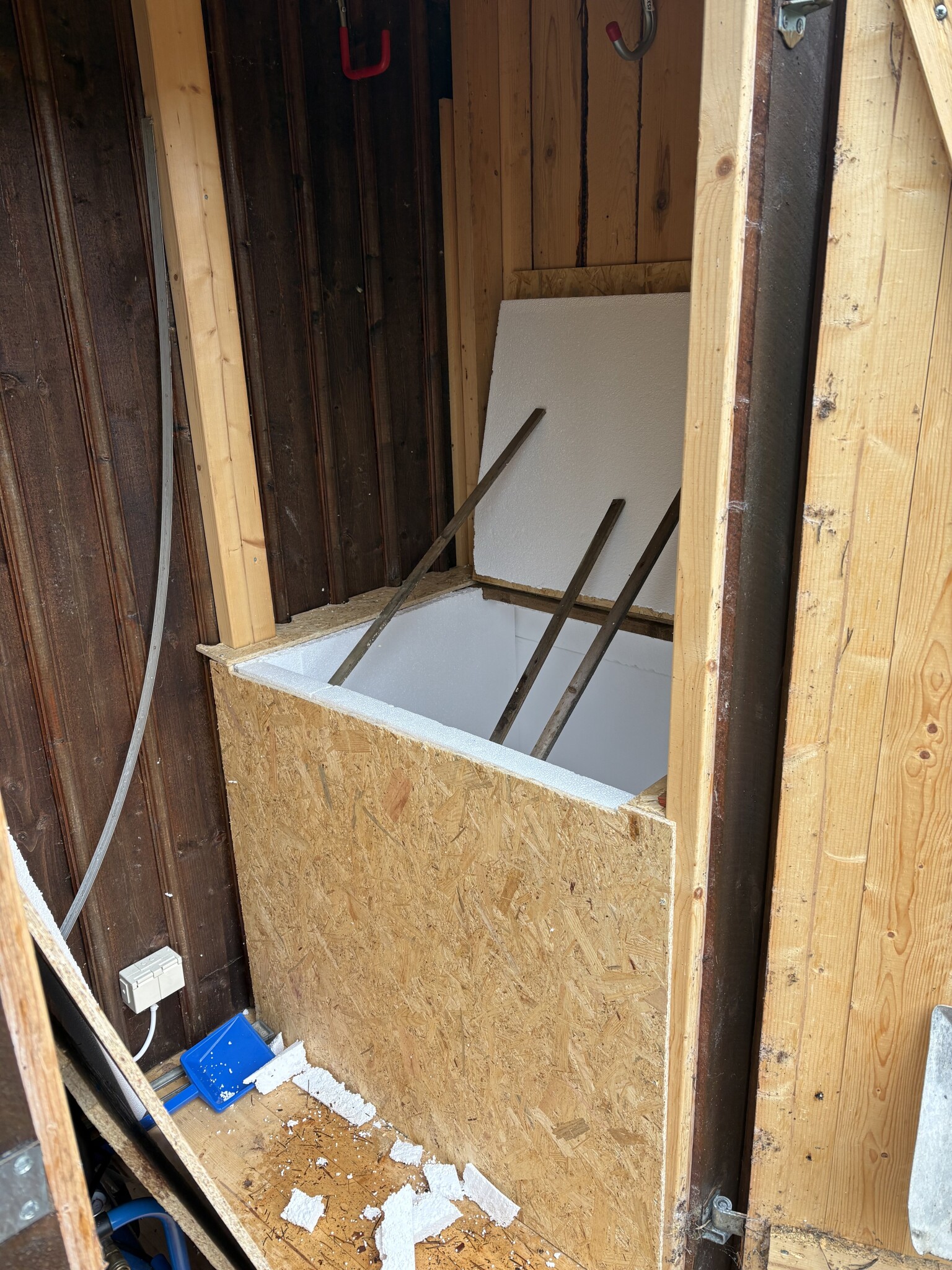

Vi kör väl en liten uppdatering då.
Provet med att köra med 145 mineralull och en värmekabel funkade alldeles utmärkt. Tyvärr tyckte mössen det också.
I höstas fick jag tag i en utrangerad kyl och frys som jag drog in en värmekabel i och en Telldus termometer. Satte i extra 10 mm frigolit på insidan också. När det var -19 ute så höll det +3 inne. Bra. Det funkade det också.
Sedan köpte jag 50 mm cellplast för att isolera på utsidan men jag har en bättre ide nu. Det får bli typ en pläd eller ett hästtäcke utanpå kylen och frysen kommande vinter.
Principen funkade ju och jag har ett gäng motorsågar som behöver en bra förvaring. För att slippa ha dem inne under vintern så tänkte jag mig en isolerad förvaringslåda. Kan ju vara skönt att slippa läckande packningar mm. Boden är lätt skev pga snötyngd genom åren så jag smällde upp en låda lite snabbt idag. Är allt 100% rakt? Självfallet inte. Who cares...
Har en liten sak kvar att sätta frigolit på + att jag har en massa foam som man kan lägga på frigoliten på golvet. Kanske sätter jag golvfoam på hela insidan för att täta skarvarna.
Ska bara borra en genomgöring och sätta dit en värmekabel och en Telldus termometer så är allt klart inför vintern. Är jag riktigt snitsig slipar jag till urtaget jag gjorde i OSB-skivan fram.
Att det ser ut som det gör är för att limmet för frigoliten på lockets insida ska härda. Något mer? Det har ju blåst så det är ju frigolitkulor överallt.
Jag misstänker att jag inför vintern kanske isolerar med ett extra täcke också bara för att.
Kanske ger det lite ideer till någon annan...
