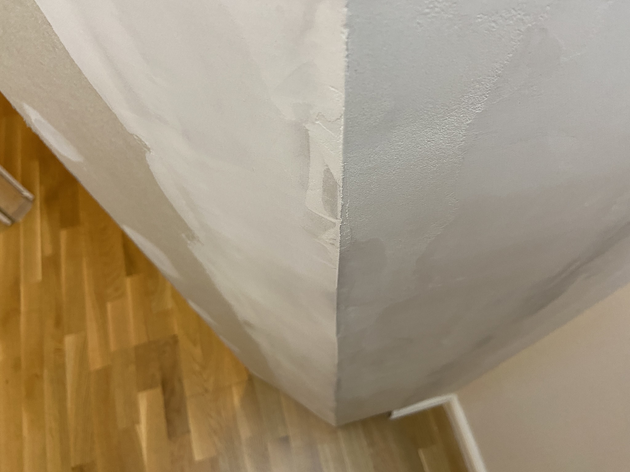

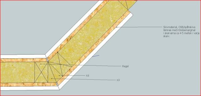

Ska bygga en icke bärande innervägg i vardagsrummet och önskemålet är att ha vinklade sidor istället för rätvinklade. Har sett en del på youtube och flesta verka tillverka "kilar" för att täcka tomutrymmet och enligt bilden nedan ska en kil också användas. Behövas det verkligen? Med eller utan OSB...
Hur lappar man i ihop hörnen sen? Dvs trubbiga hörnan? Används pappersremsa och spackel?
Sen tänkte jag på montering av kortlingar eller stående reglar, i det fall vinkeljärn kan används. Varför inte använda kapade reglar som "vinkeljärn" och fästa dem i syllen och sen fästa regeln på den (istället för vinkeljärn). Det är sparsamheten som pratar.... men det bör väl vara samma. Dock att det kräver lite kapningar?
En tredje fråga. Under syllen, ska man använda något "syllmaterial" som ljudisolerande eller är det bara trams?

Med bara gips behövs det nog något i hörnet ... Enklast måste det la vara att snedställa klingan på cirkelsågen och klyva två 45x70-regel på längden, istället för att ha två reglar och två kilar som på bilden ...
Vinkeljärnen kostar ju inget att köpa, tiden du sparar på att använda dem är värt det ...
Håller med Dan. Du behöver något i hörnet där skivorna möts.
När det gäller kortlingarna beror det lite på. Ska de vara till något speciellt, t.ex. dörrkarm eller fönster, så skulle jag nog se till att de sitter ordentligt, dvs inte fel att ha vinkeljärn. I annat fall tror jag egentligen inte att du behöver kortlingar. Skivorna är tänkta att ta upp krafter i sidled och skjuvningar.
Bra att tänka på för utstående hörn kan vara att spackla in en metallist för hållfastheten.

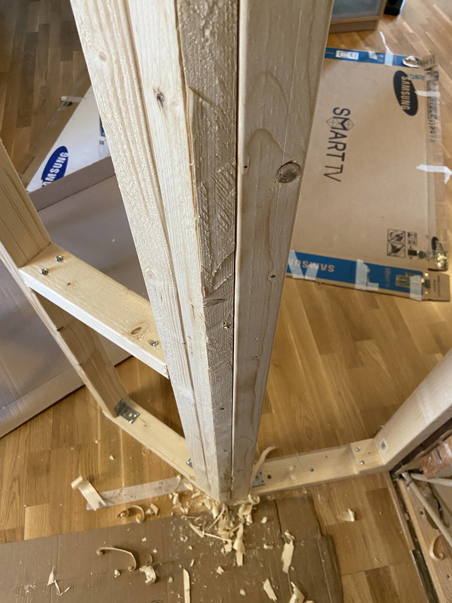

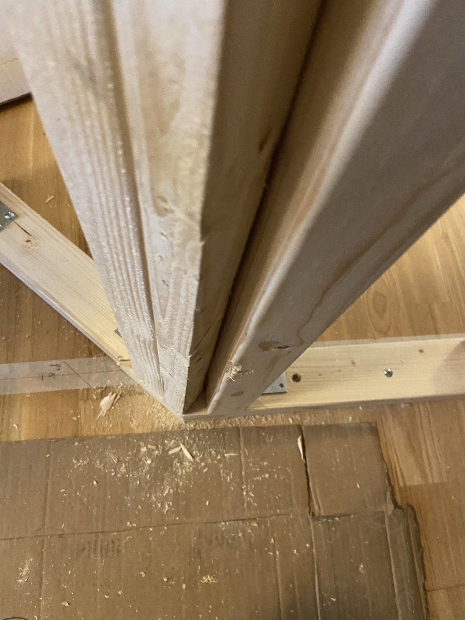

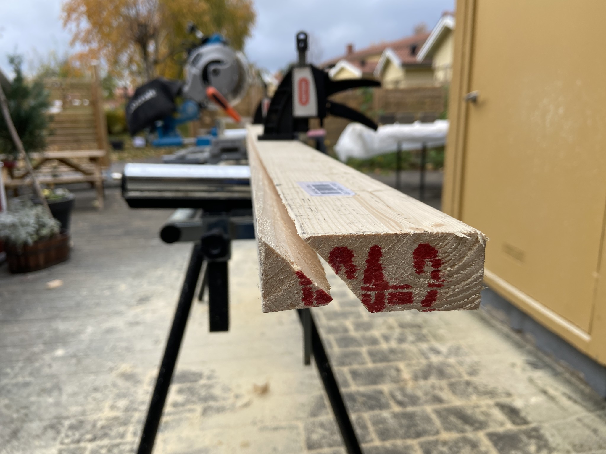

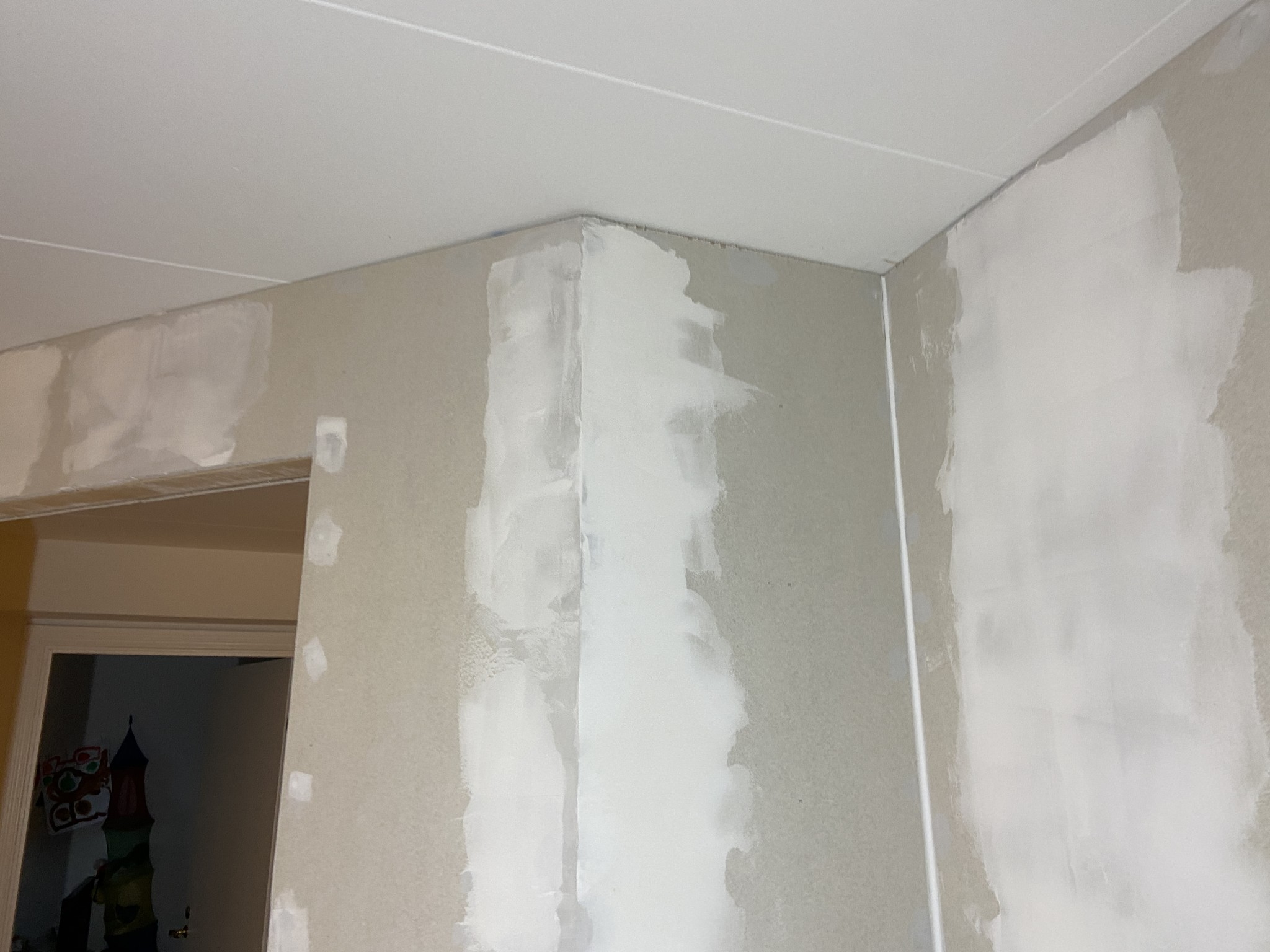

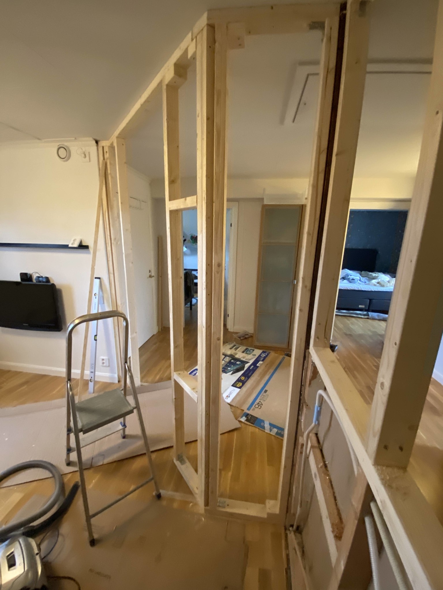

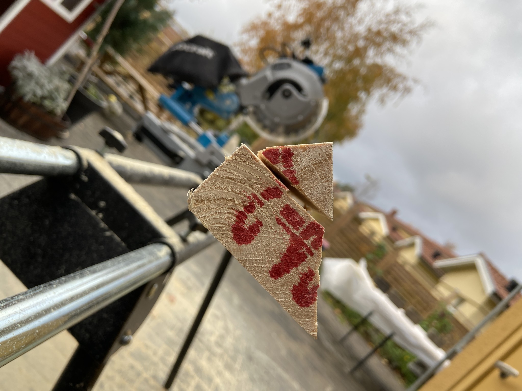

Nu har man kommit en bit på vägen och den värsta är över.

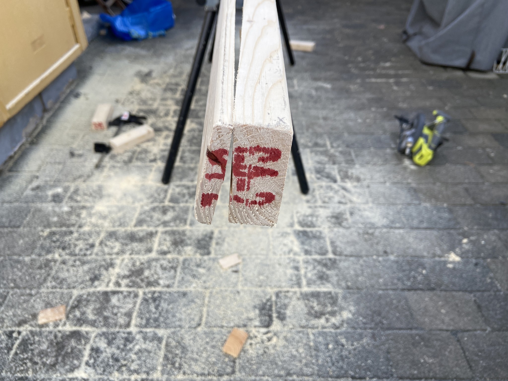

Syllen kapade man i 45° istället för 22,5°. Det knepiga var att få regeln i taket i lod.
När allt kom upp, skulle hörnen fixas. Jag skapade en kil och med dagens 70 regel, så krävdes det lite trolleri. Man måste kapa den från 70 -> 30 mm och sen snedkapa 45°. Notera att allt gjorde med en Ryboib18V cirkelsåg... det tog tid.
När kilen kom upp, då var det bara att sätta fast den. Lite hyling krävdes pga stående reglen var lite skev. Men det löste sig med tvingar och lite skruvar på sidan. Nästa perfekt fit... det blev liiite porrig när man kilade in kilen =).

Just det... jag var snål... köpte bara vinkeljärn till de ställen som blev svår att skruva. Sen skråskruvade jag på flesta ställen.

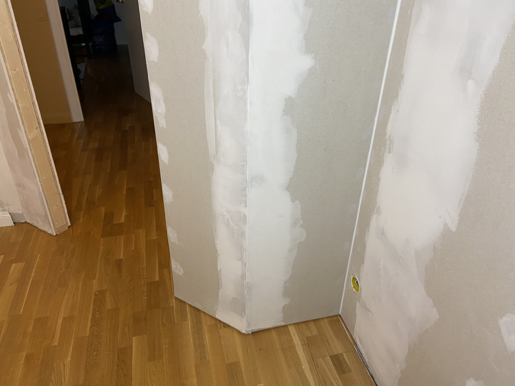

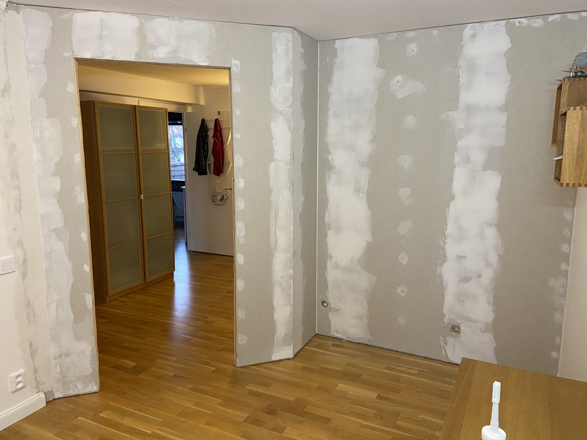

Det blev jättebra. Ett jäkla mätande dock och raka reglar är ett måste. Nu har man dock "hit a snag". Skulle se över lite saker att köpa till inför spackling och upptäckte, hur tusan gör man här... Ska man bara fylla med spackal och plana ut? Så enkelt kan det väl inte bara... det är väl 5-8 mm på höjd på vissa ställen och det är väl en glipa på 3-4 mm beroende på ställe. Regeln var kankse lite för stor och har liksom buktat utåt på två axlar... skulle ha kapa den 2 mm mindre, men nu blev det så...
Litw tips och råd, vore toppen,

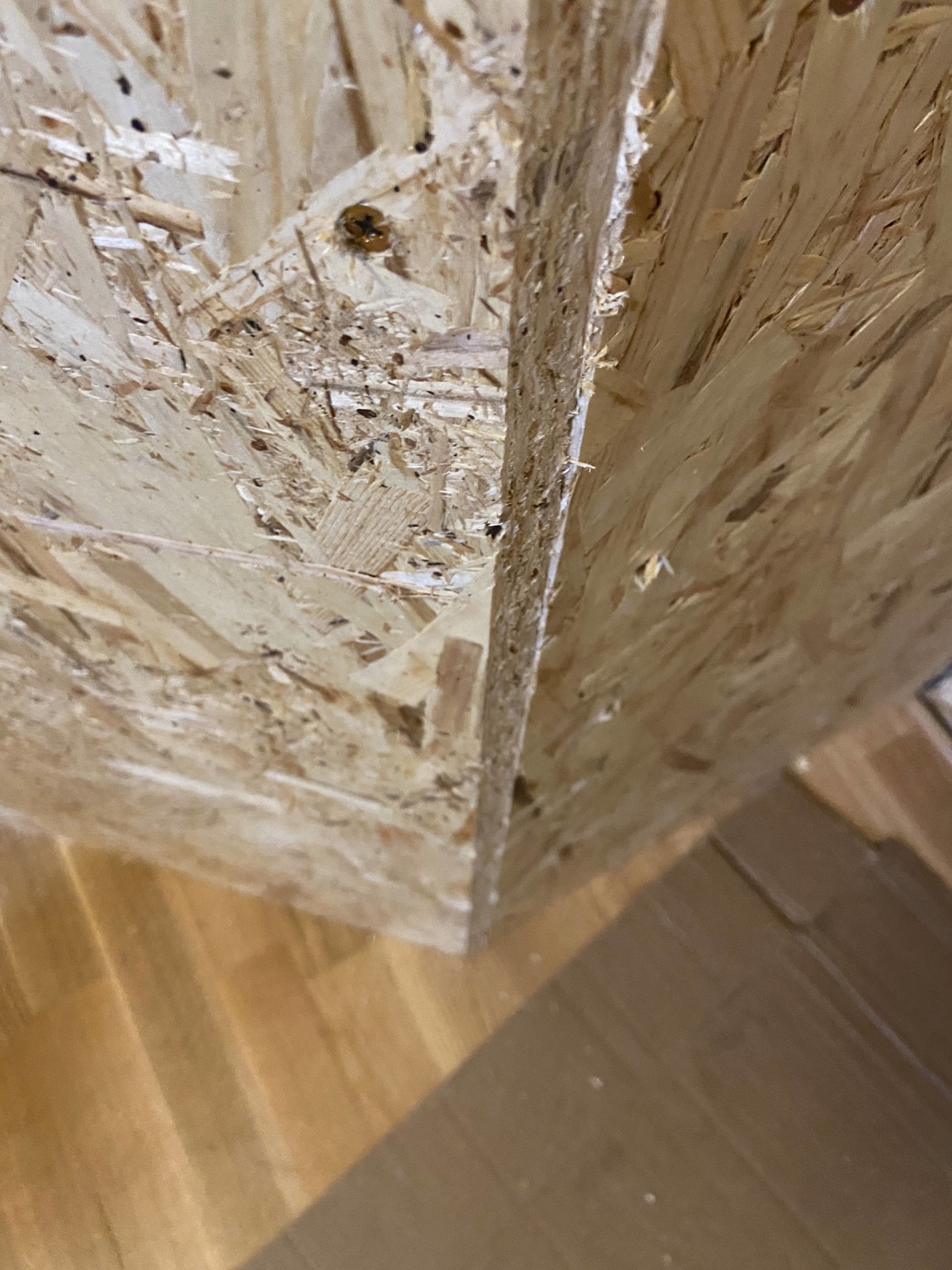

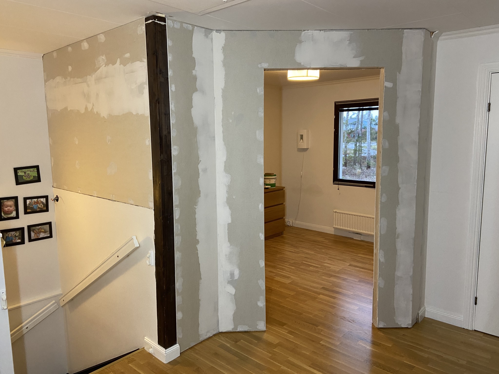

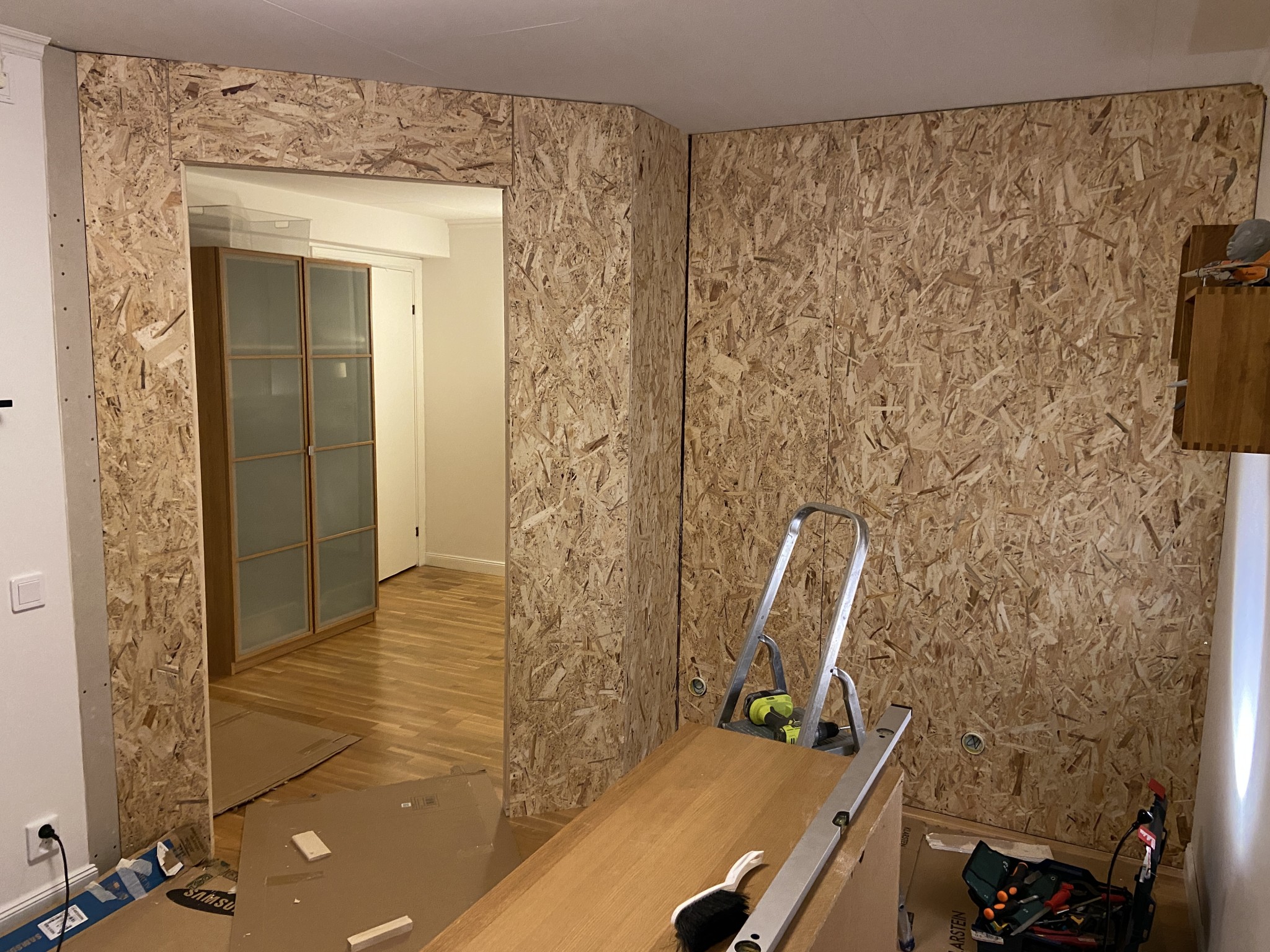

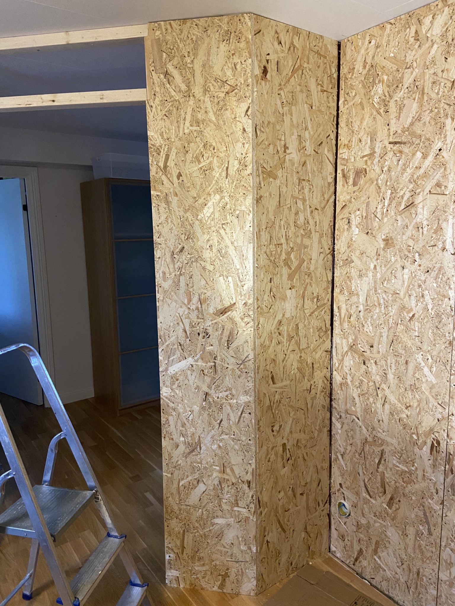

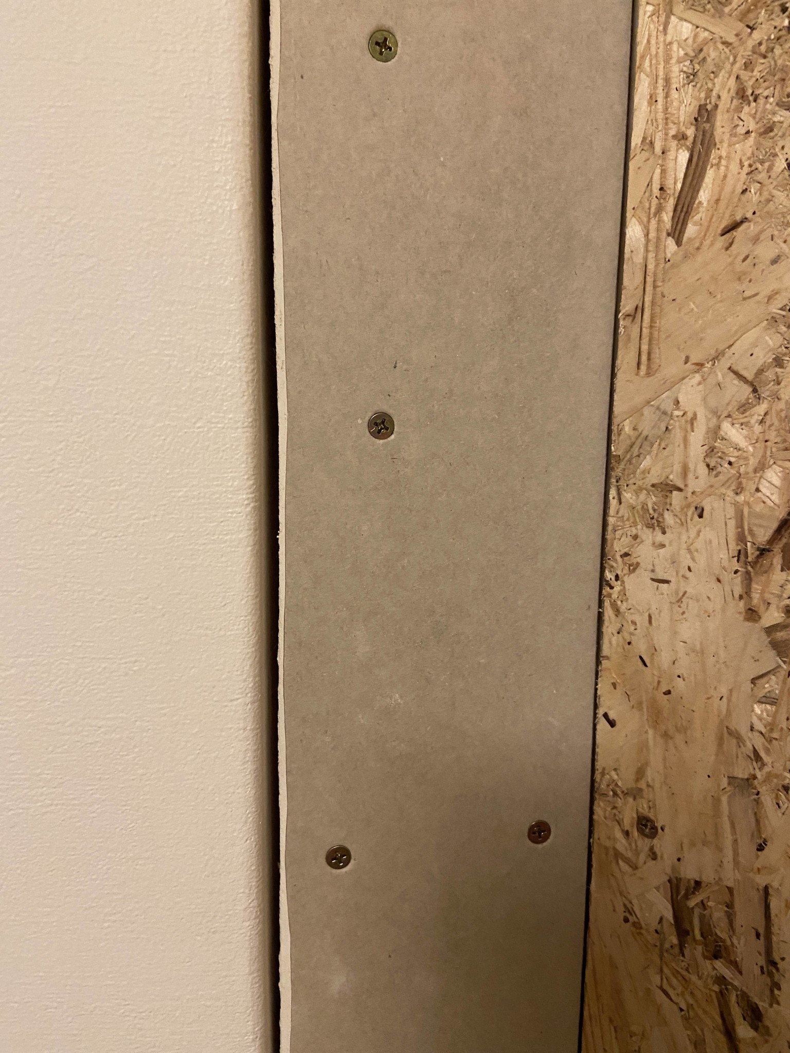

Bonus bild... OSB är på plats och lite mer gips.

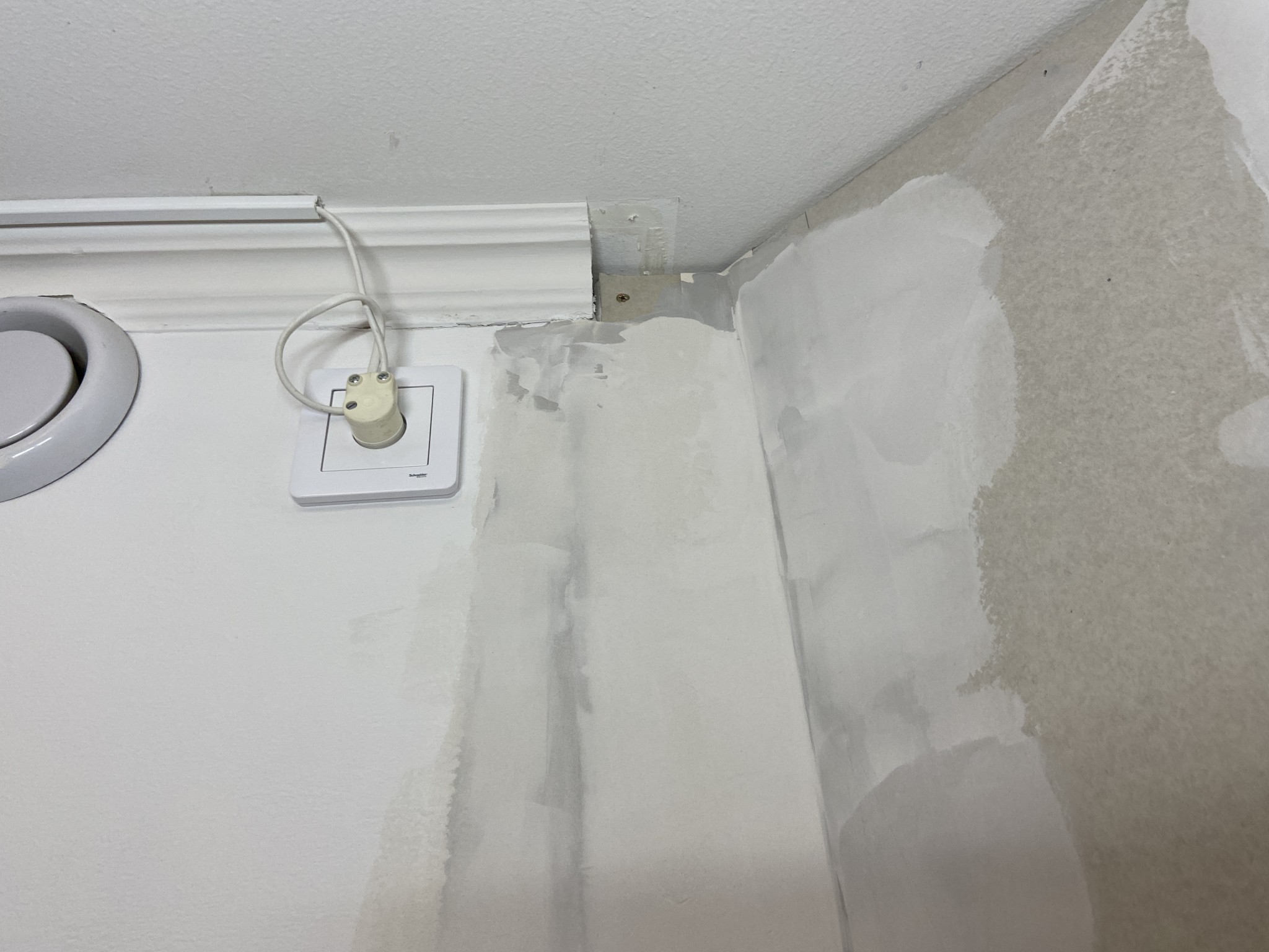

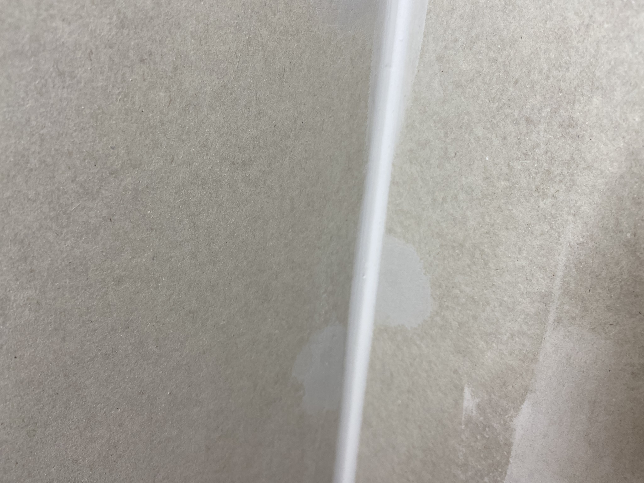

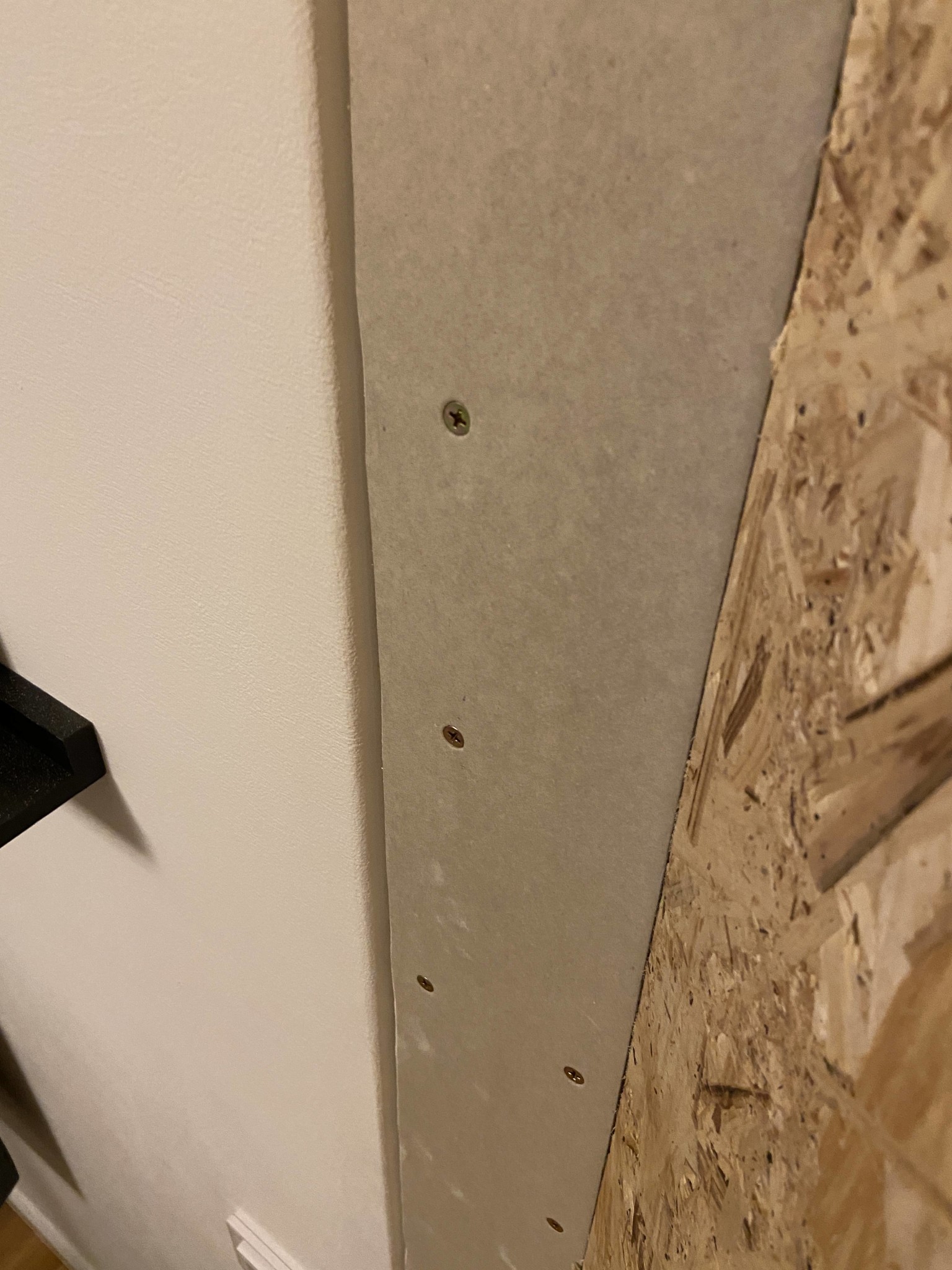

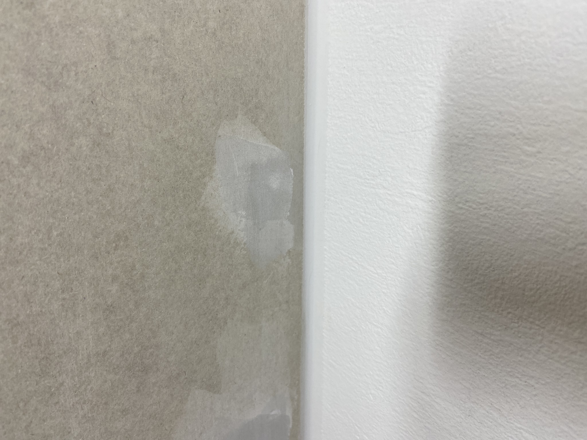

Jag antar att det är den smala gipsremsan som ligger 5-8mm längre in och 3-4 mm ifrån den gamla väggen?
5-8 mm går att spackla upp. Om det är c:a 6mm kan det ju annars kanske gå att fylla med renoveringsgips först.
Annars är det bara att fylla upp med spackel
Det kan nog behöva göras i flera steg. Viss risk för att det spricker lite längre fram, dock. Du kan sätta väv över (som man brukar göra med takgips, när det inte finns några fasade kanter för spackling), så borde det hålla mycket bättre och brukar bli väldigt slätt och fint. Om du tänkt tapetsera över, så är det också mindre känsligt, förstås, men det ser ut som att allt är målat i övrigt.
Ett enklare alternativ är förstås att acceptera att den inte är på samma nivå och fylla de 3-4mm mellan med målarfog. Målarfogen kommer att ta upp en del rörelse och du slipper förhoppningsvis sprickor, men får istället en nivåskillnad.

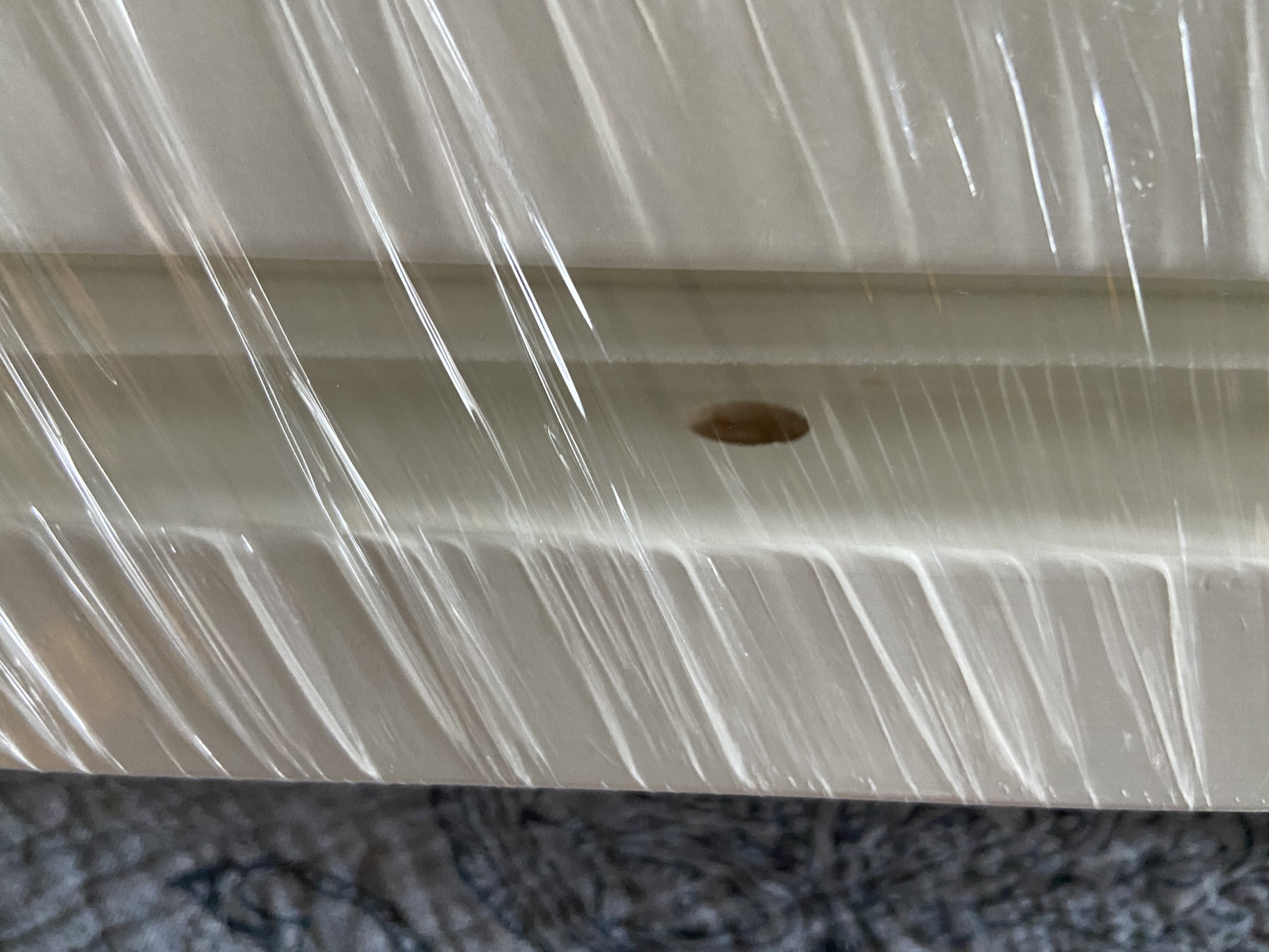

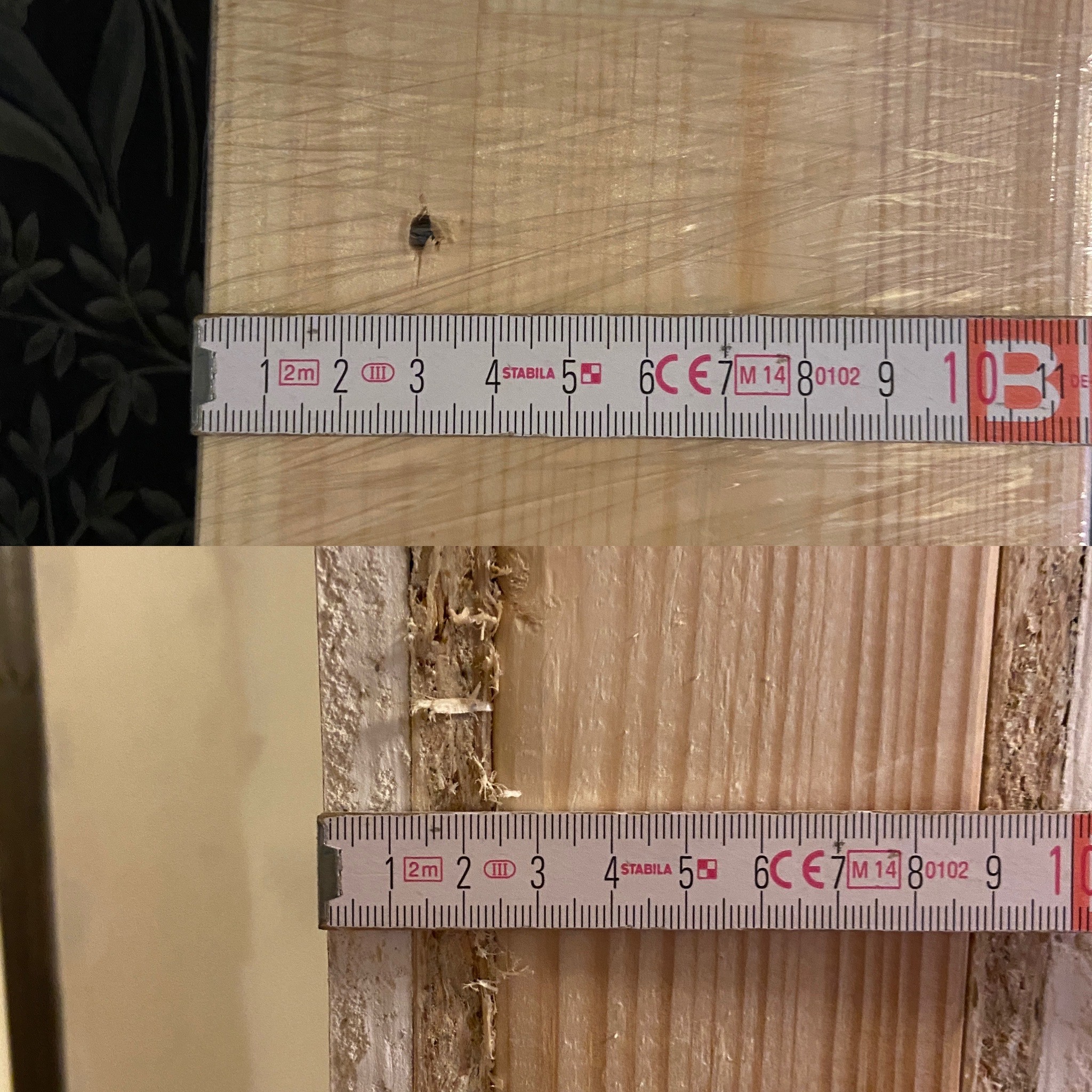

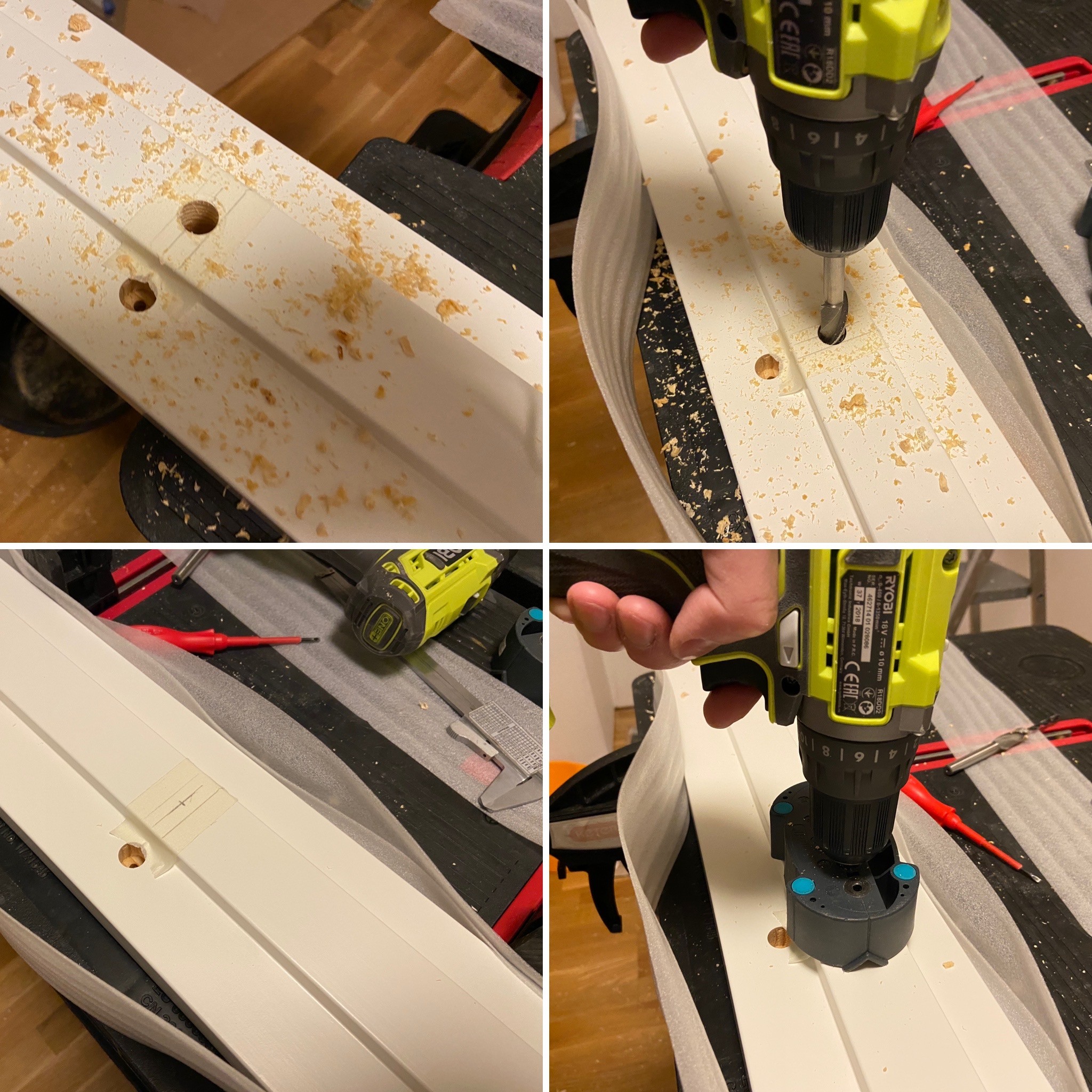

Har spacklat och slipat och spacklat i en vecka eller så. Har nu börjat att titta på dörrkarmen. Jag har skaffat en 118 mm dörrkarm. Enligt 2x gips och 2x osb + 70 regeln. Perfa... Men när jag skulle se över infästningen så märkte jag att hålen är lite... Off?
Hålen till karmen går precis in i regeln ytterkant... Vad har jag gjort fel...
Jag tror inte att du har gjort något fel, utan den gamla infästningen passar nog helt enkelt inte din uppregling. Isf behöver du fästa in på nytt, och plugga (om de är stora) och spackla de gamla hålen.
Förstår inte riktigt vad översta bilden visar, men jag antar att det är utsidan på karmen? Var den fastsatt med en spik i det lilla hålet? Det i särklass enklaste sättet att få karm och dörr att bli raka och bra är att använda karmskruv.

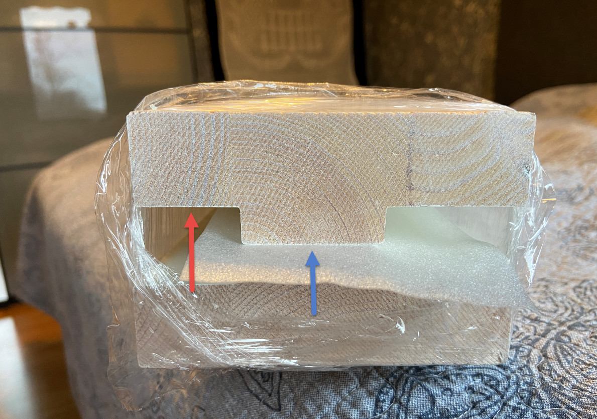

Den överta bilden är på utsidan av en karm. Här är insidan.
Karmen är förborrad med 14mm försänkt hål och sen den lilla 5 mm hålet (det man ser). Jag vågar inte öppna förpackningen utifall jag skulle behöva returna den.
Så om jag har förstått dig rätt... jag pluggar (spackla eller vad nu det kan vara) dessa 14 mm (rödpil )och sen gör nya hål i karmen (blå pil)?
På tal om karmskruv... jag är helrookie med att sätta upp dörr... ska man ta karmhylsa istället för karmskruv? Jag har hört att centrering av karmskruv är apsvårt för en första gångaren....
Det blir bara 5-6mm från kanten på regeln i bästa fall? Då behöver du flytta hålet så som du ritade. De flesta karmar jag sett har hålen placerade så att de döljs när dörren är stängd, så det kanske ser lite mindre rent ut, men det är nog enda nackdelen jag kan se (förutom att det alltid gör lite ont i en när man ska borra eller såga i något som är helt nytt från fabrik).
När jag ser karmen på bilden ser det ut som att det skulle kunna finnas en smalare karm till samma dörr..? Då kan du få hålen mer centrerade på regeln. Då får du istället sätta dit en extra list på ena (eller båda) sidorna så att den kommer upp i jämnhöjd med väggen, men du slipper spackla och fixa din nya karm. Jag tror nog att jag hade gjort så om det finns en smalare karm.

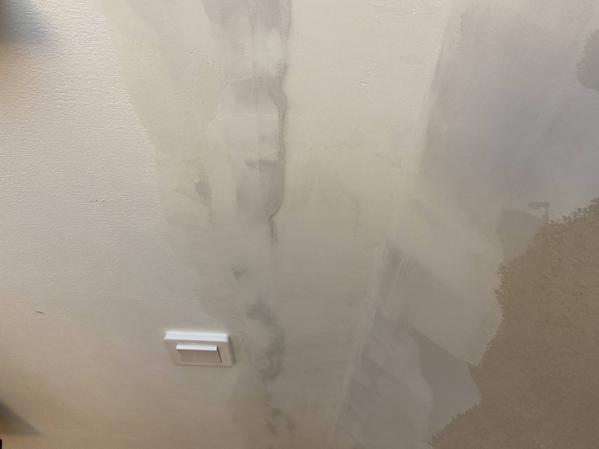

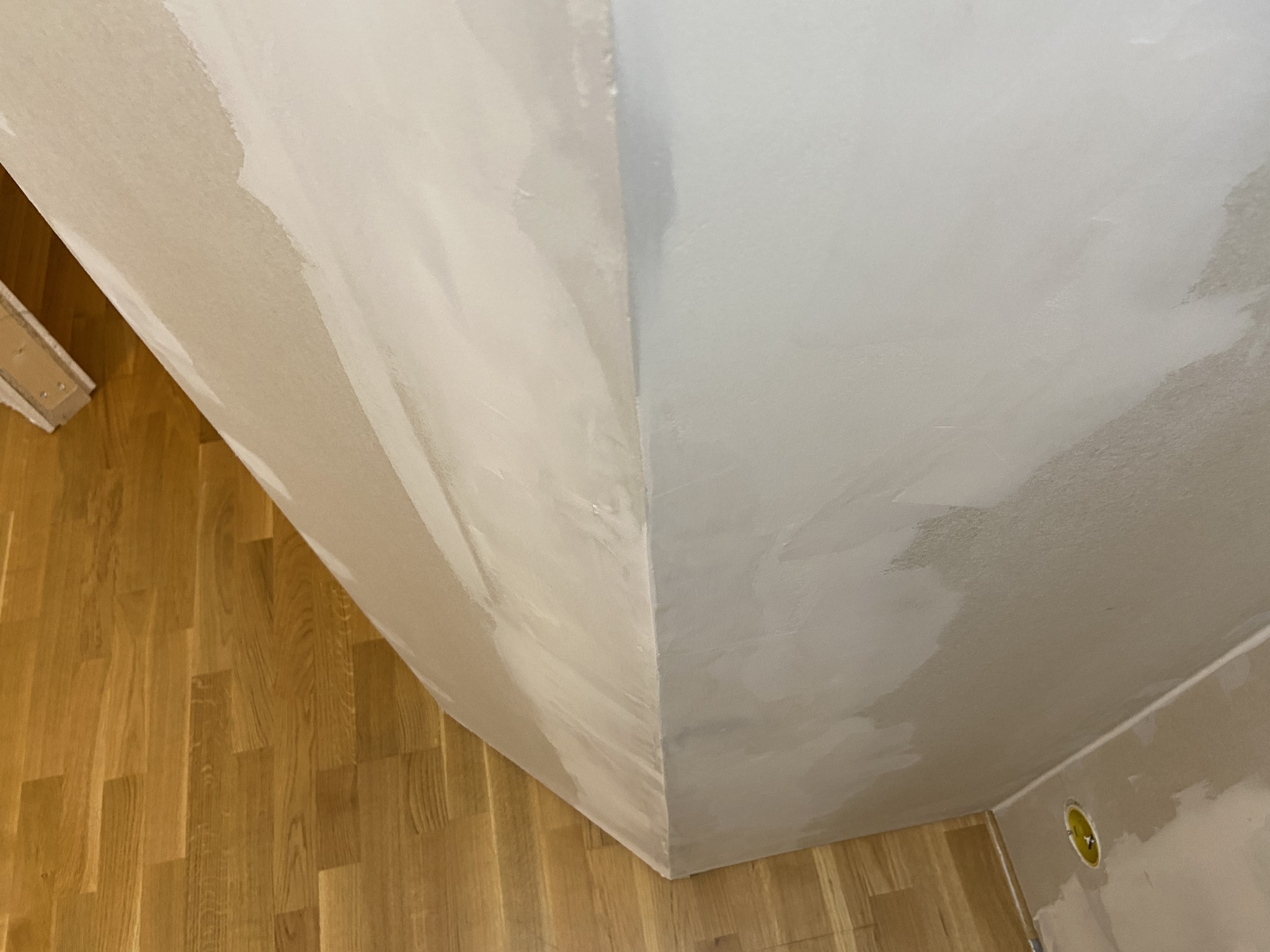

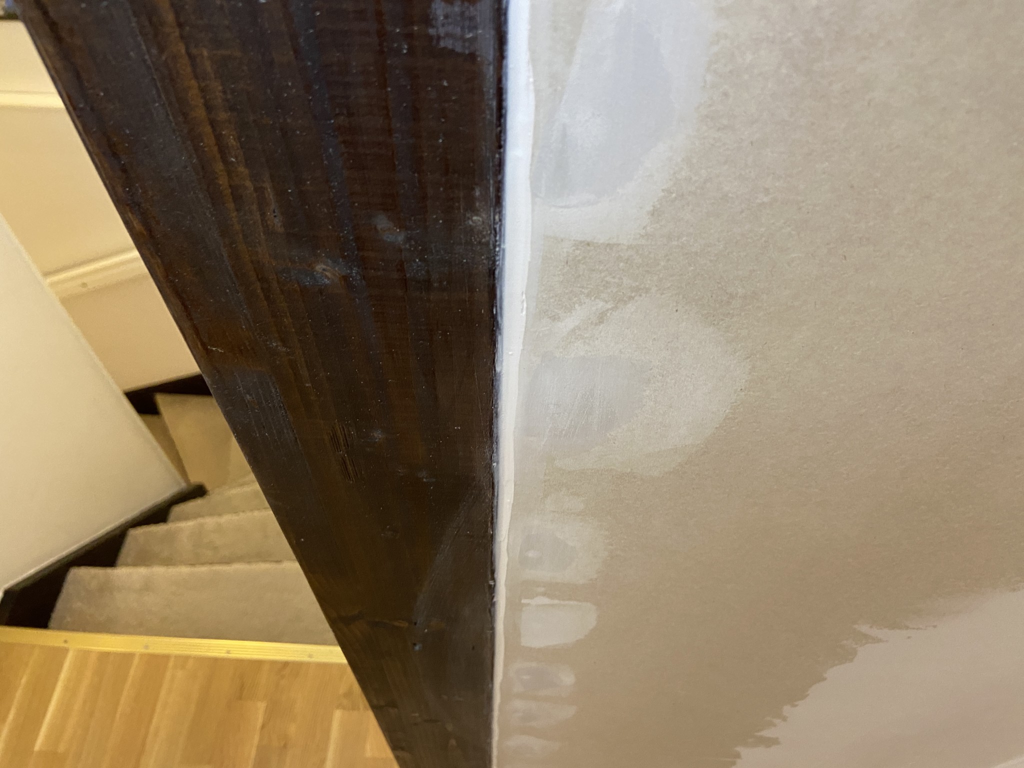

Innan jag kommenterar så lite uppdatering på väggen.
Det slutade med att jag spacklade glipan och höjdskillnaden. Det blev sådär...
Fog mot väggen och andra hörn när jag lessnade på att spackla hörn med remsa. Målarfog 12% flex... får hoppas pådet håller...

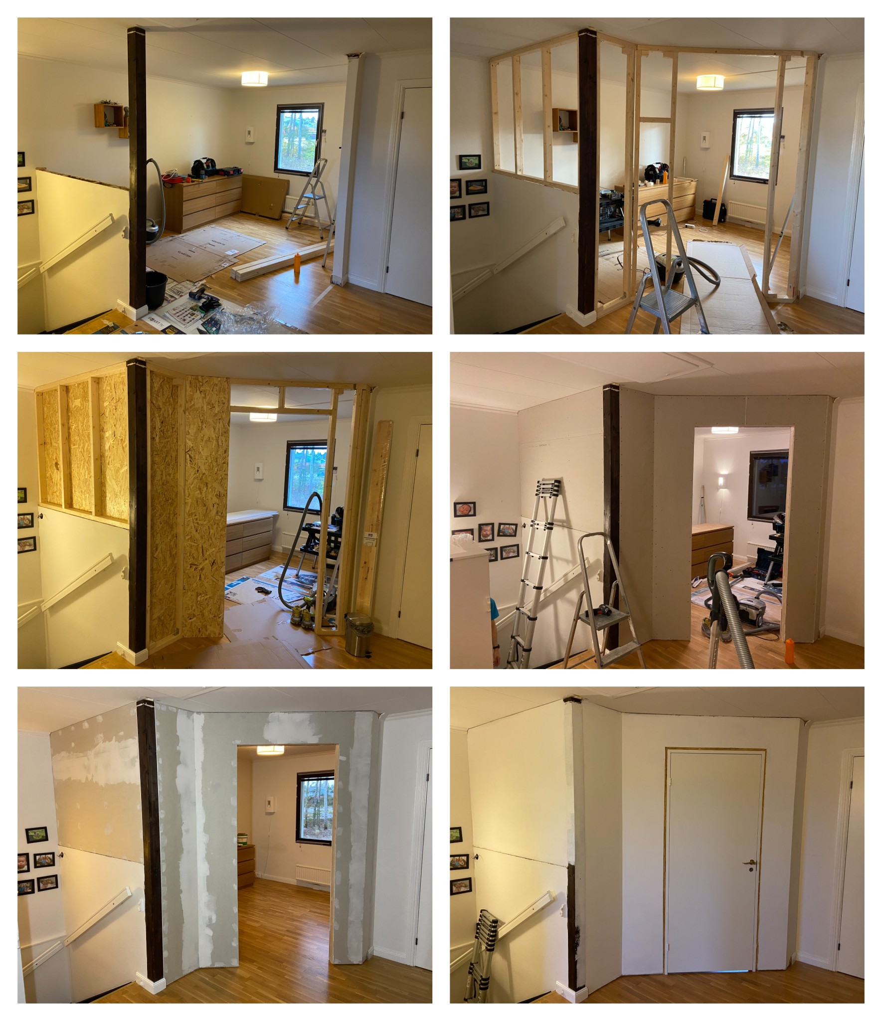

Så, det slutade med att jag borrade hål i karmen istället. Jag letade efter massa lister och det var ingen som hade exakta mått, och jag har inte en bordssåg för att kapa dem till rätt tjocklek, samt att, det är pilljobb. Pallade heller inte lämna tillbaka den för att sen köpa en ny smallare karm. Men det blev bra. Jag borrade ett pilorhål med en mall och sen lät jag karmborren följa pilothålet. Biltema har inte världens bästa karmborr, då den var lite... skev? Rak var den iaf inte. Men det gick.Sen var det bara att smäcka upp dörren med karmskruv. Jag lät snålheten och övermodigheten ta över. Ja... som du sa, enkelt. Nästan ingen justering i efterhand.Tswl skrev:

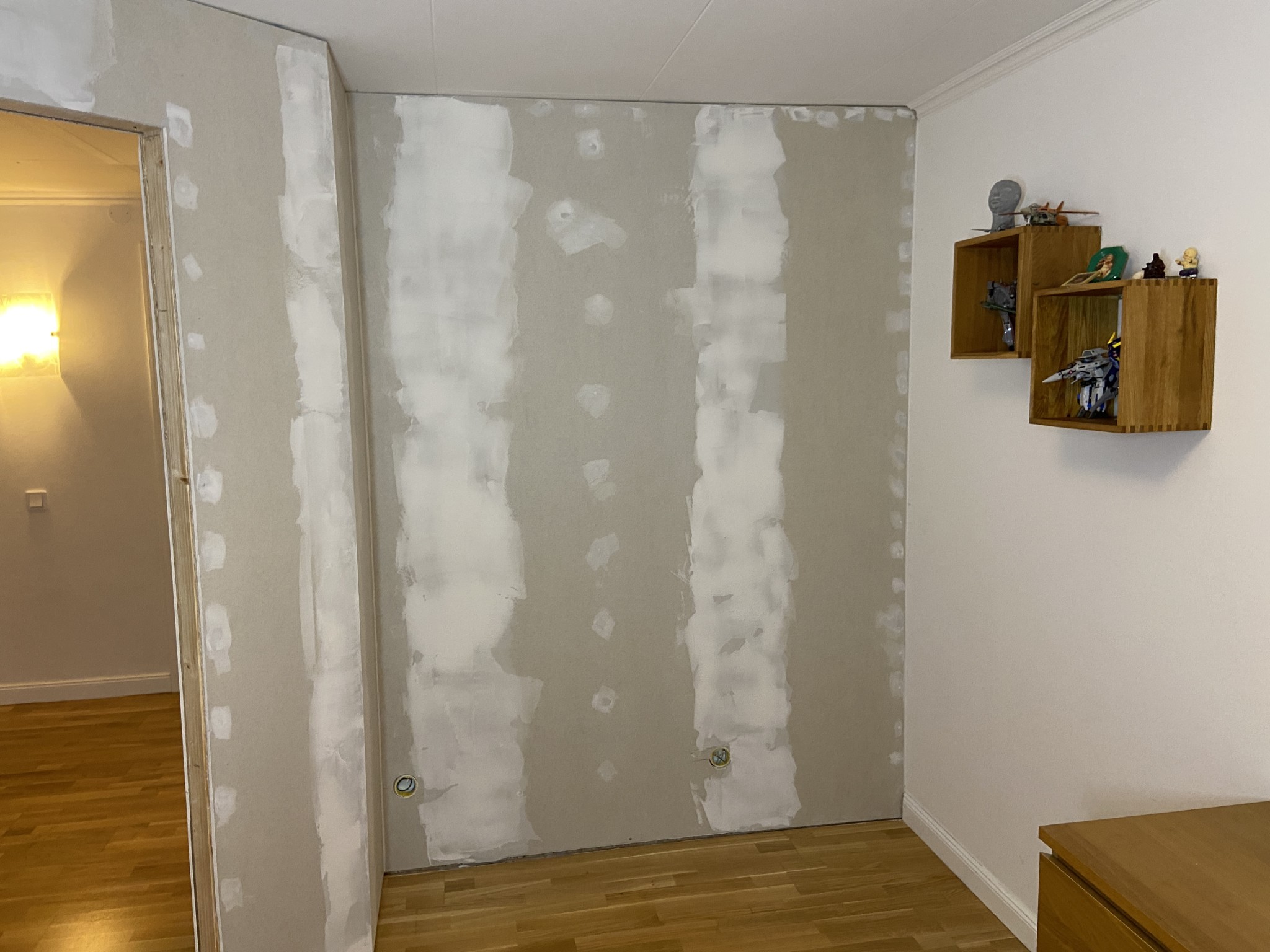

Då var det klart, finlir med foder och socklar, det får bli nästa år. Stort tack för handledning, hade nog inte riktigt fixat det inom vettig tid om det vore för din input. Det är jag tacksam för.
