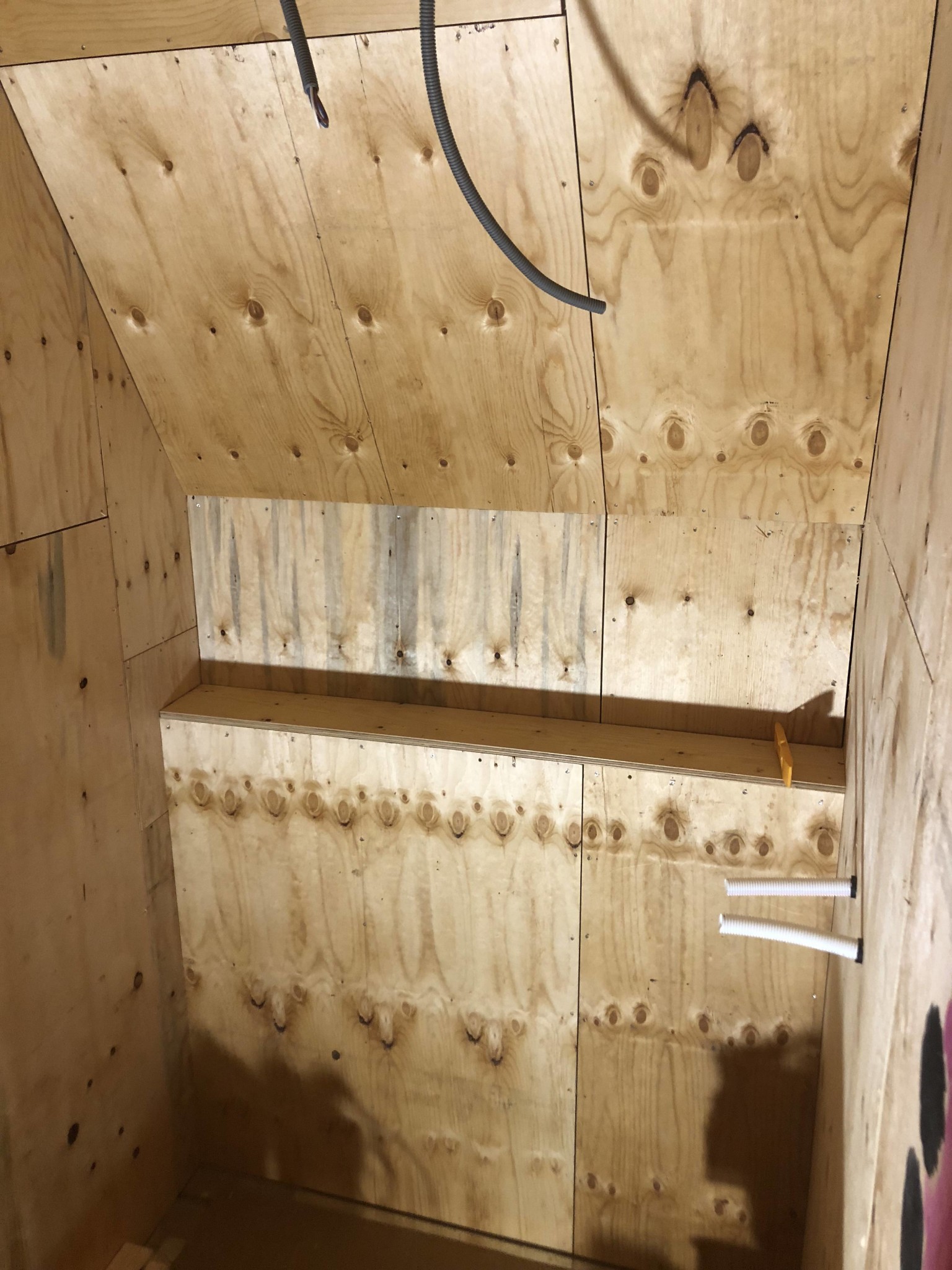

Jag gör för närvarande liknande. Reglat upp hyllan och sätter plywood och gips likt övriga väggar. En färsk bild nedan med plywood på plats.
Reglat och med plywood klädd vägg med inbyggd hylla under konstruktion i ett byggprojekt.
En sluten hylla som denna tycker jag känns tveksam att bygga efter ytskiktet är på plats. Om det ska vara tätt mot att vatten tar sig bakom så är det ju bättre att allt konmer bakom tätskiktet. Alternativt ska det vara en väldigt öppen lösning så att vatten flödar fritt bakom. Ett mellanting känns som att det blir muggigt bakom.
Mycket möjligt att det är bättre. Fördelen jag ser med att sätta den efter är att jag i princip kan göra den när duchen är på plats varpå jsg kan kakla och foga mot duschväggen. Gör jag hyllan före så gäller det att duschen hamnsr exakt rätt.
