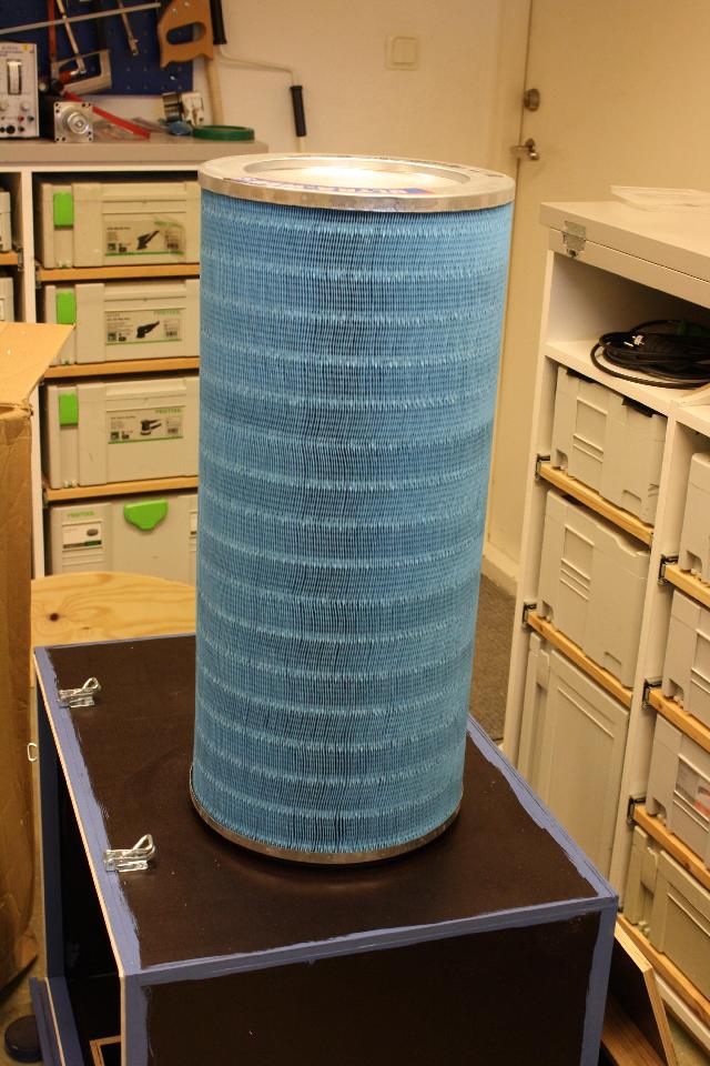

Pär h hittade du något lämpligt filter till din cyklon?
Kan tipsa om Filton eller Dinair...
Stumpynubs på youtube har ett avsnitt som handlar om filter och hur man på ett enkelt sätt mäter hur effektiva dom är....
För övrigt, jeffligt intressant tråd! Har varit på väg ner denna vägen innan att bygga storcyklon men tummen har suttit fast...
katos

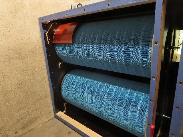

Jag köpte två nya skapliga filter från något surplusföretag i USA. Frakten råkade bli dräglig och filtrena var rätt billiga så det blev en bättre affär än de offerter jag fick från företag i Sverige med omgivning.

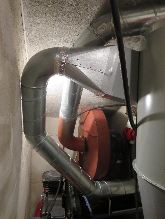

Vill inte kapa din tråd allt för mycket bilderna nedan bör ge en fingervisning om filterstorleken.
