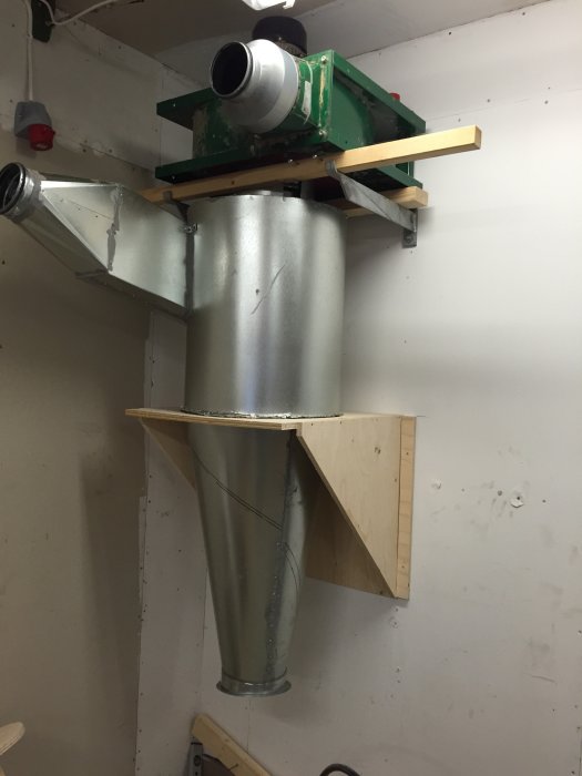

Jag har länge haft ambitionen att uppgradera min jula 1,5kw spånsug till något bättre. Så som många andra snöade jag in på bill pentz sida. Så tanken att bygga hans cyklon har funnits länge. Problemet i Sverige är att hitta en spånfläkt i rätt storlek. Iallafall till ett hyfsat pris. Efter att ha bevakat blocket i två år så köpte jag en Moretens 3kw fläkt från ett nerlagdt sågverk.

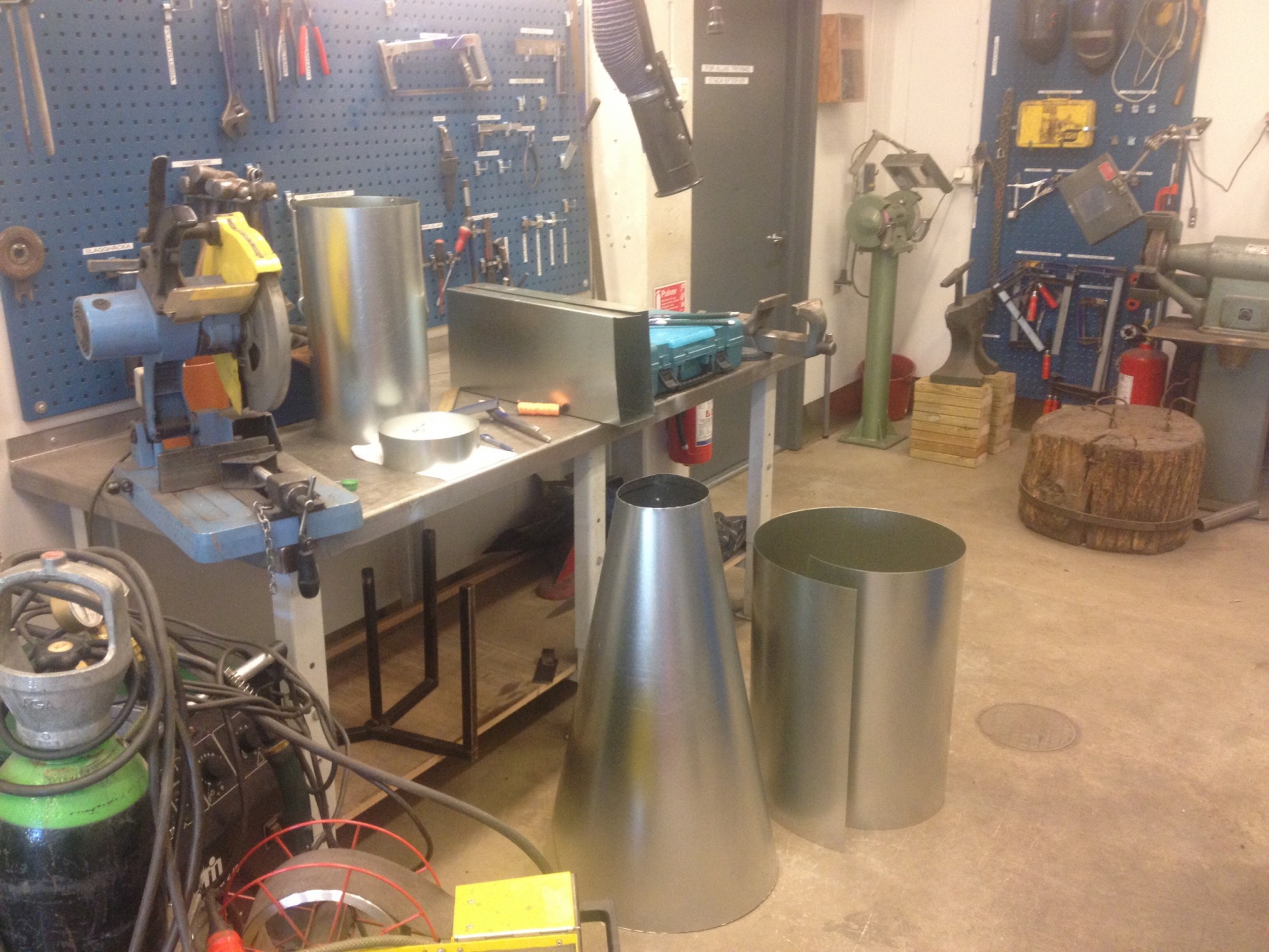

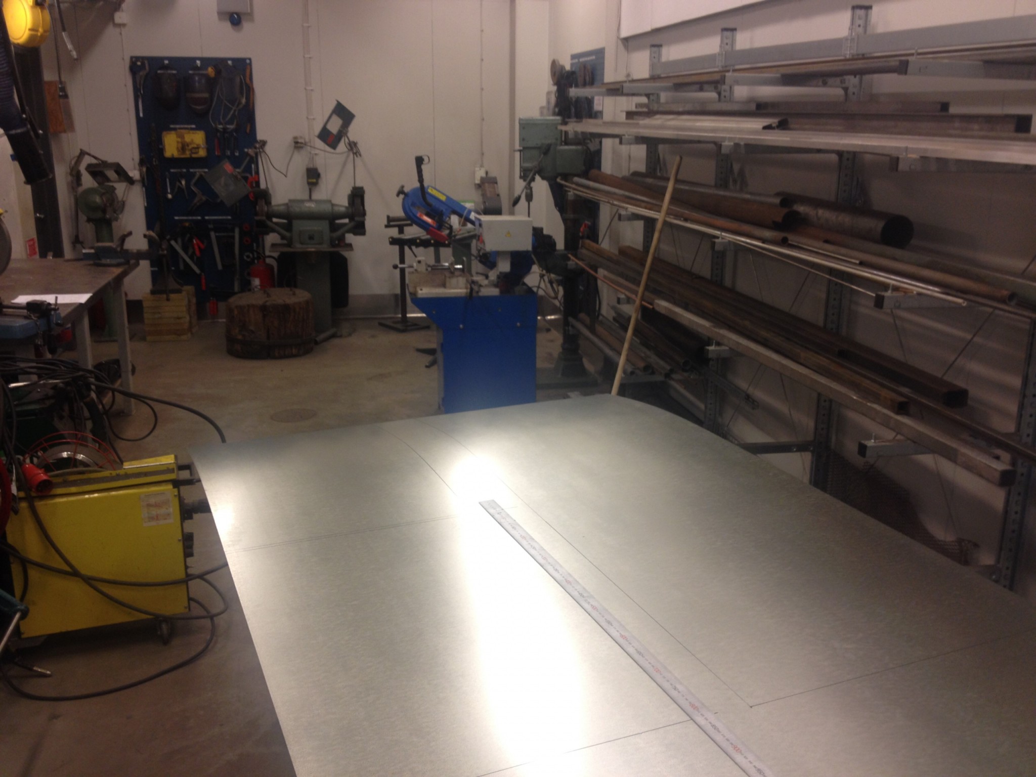

Jag köpte 2 ark 0,7 mm galvad plåt från bevego, riktigt bra service. Det motsvarar ca 22-23 gauge.

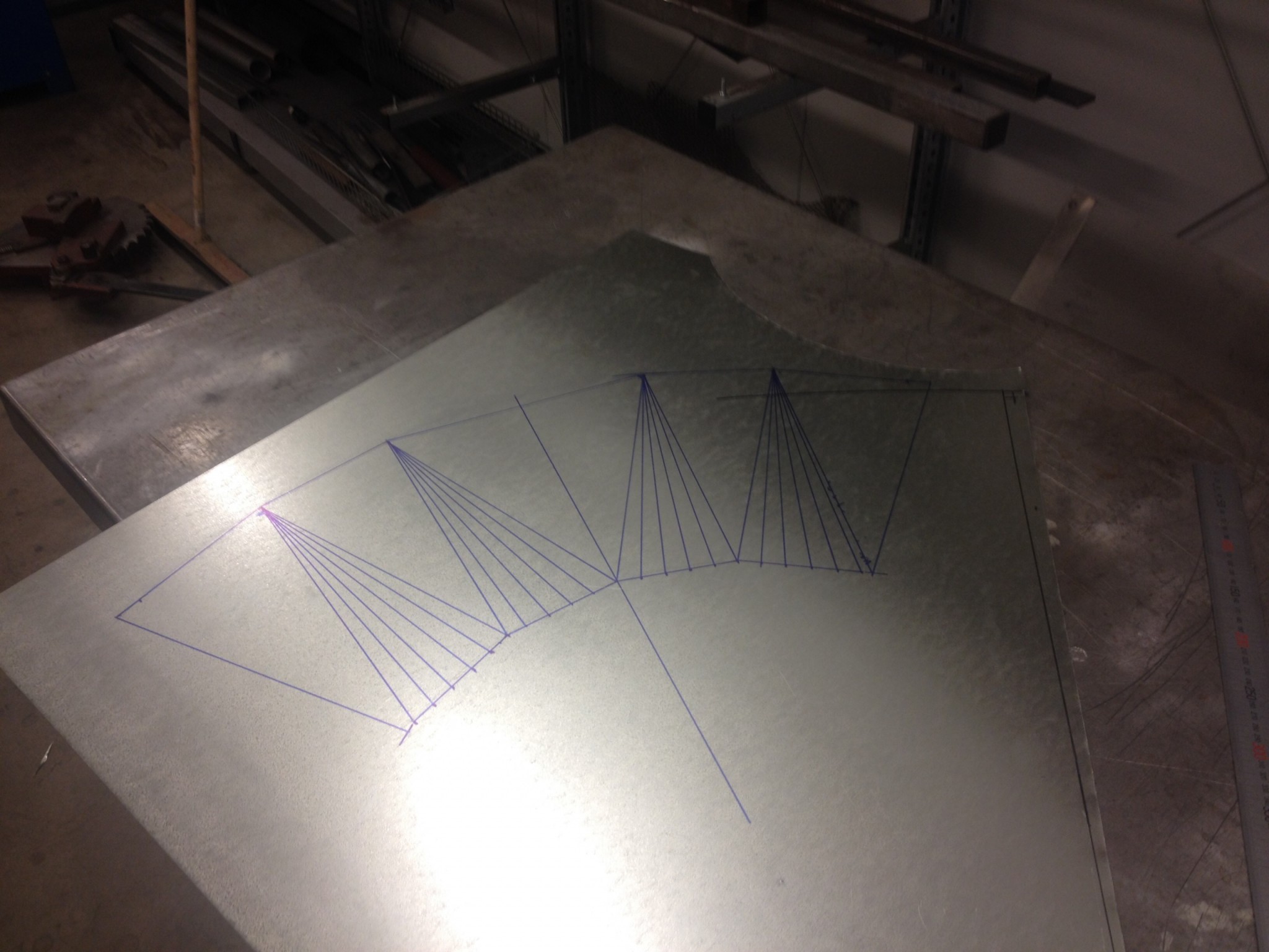

Tycker pentz ritning är fel måttsatt och det är lätt att klippa fel. Han måttsätter plåten sen tillkommer 10-20 mm vikmån vilket är lätt att missa.

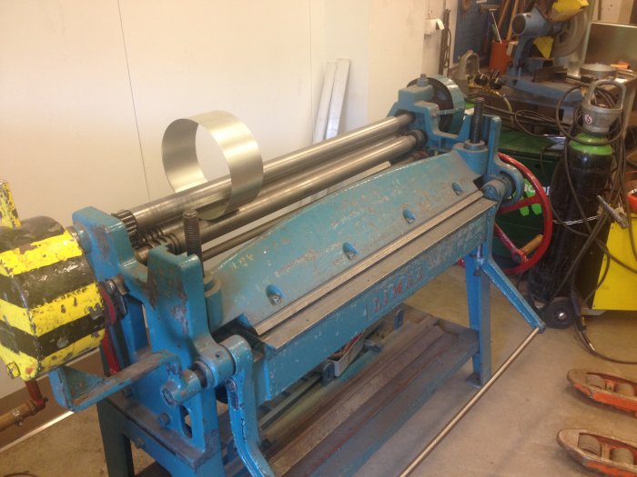

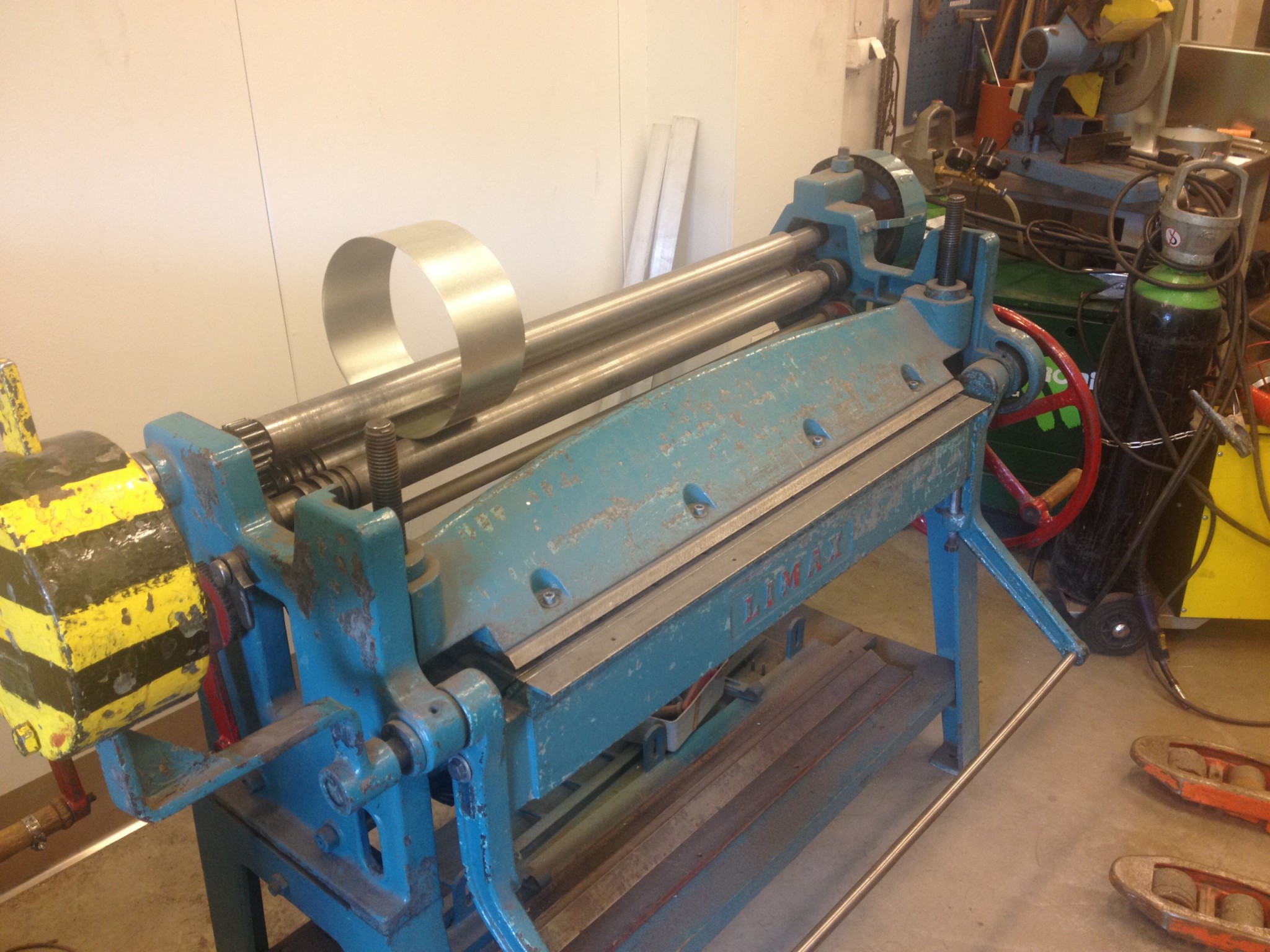

Jag hade tillgång till en bockmaskin så formadet var hyfsat lätt.
Alldelar klara.

Lite fortsättning...

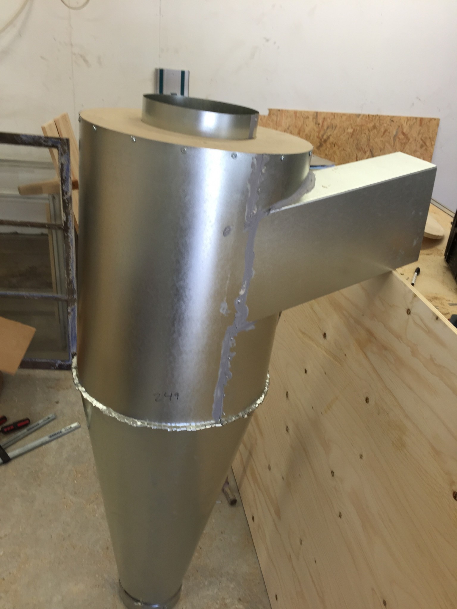

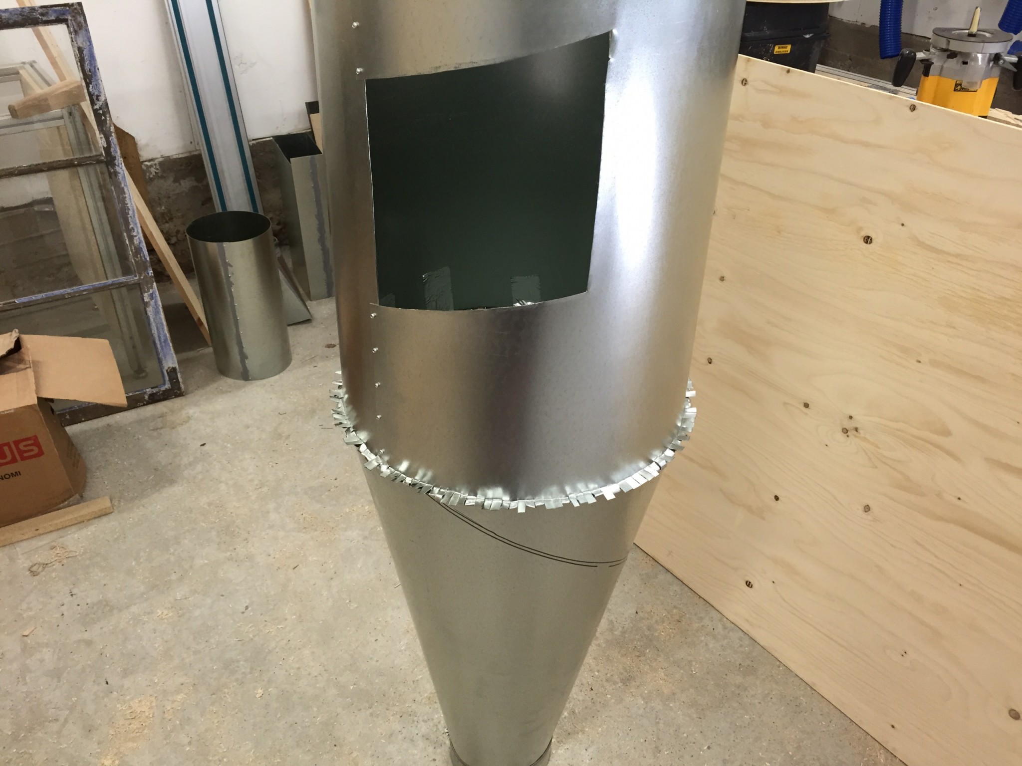

Bill förordar att löda ihop delarna, min tanke var först att svetsa men pga dåligt med tid mm så valde jag att popnita plus täta med ventilationstätning.

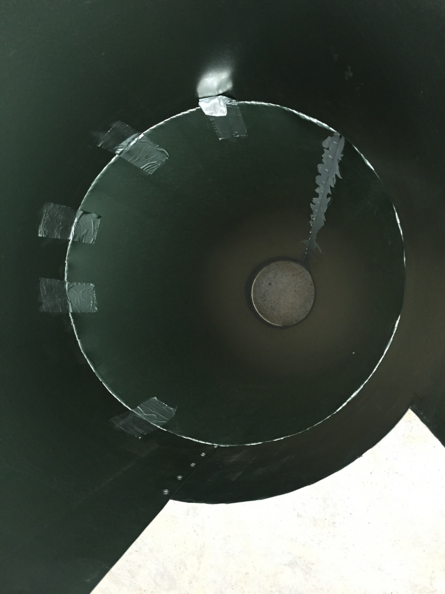

Det var mycket jobb att klippa upp alla flärpar för att få ihop konen med resten men resultatet blev godkänt. Tror det blir tät med tätning plus alu tejp.
Tejpen är för att hålla ihop det medans jag bockar flärparna

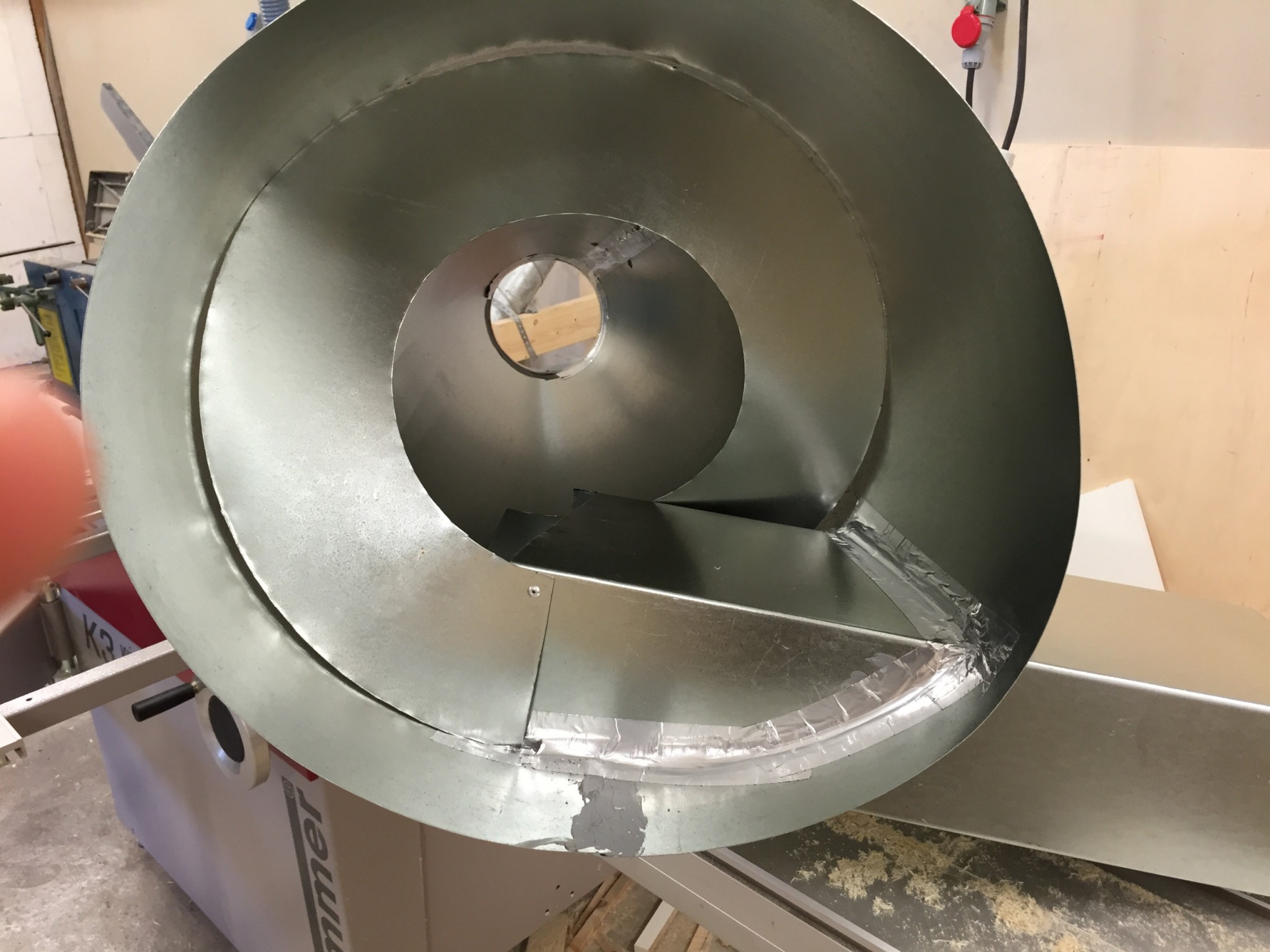

Som ni ser i förra inlägget så klippte jag hålet till insuget fel utan vikmån men det blev bra ändå.
Rampen var krånglig att få tät och det hade underlättat om man följde instruktionerna och montera konen efter intaget och rampen med det fungera efter lite pill och mer tätningsmassa.
Det blev mindre springor än vad bilden visar.

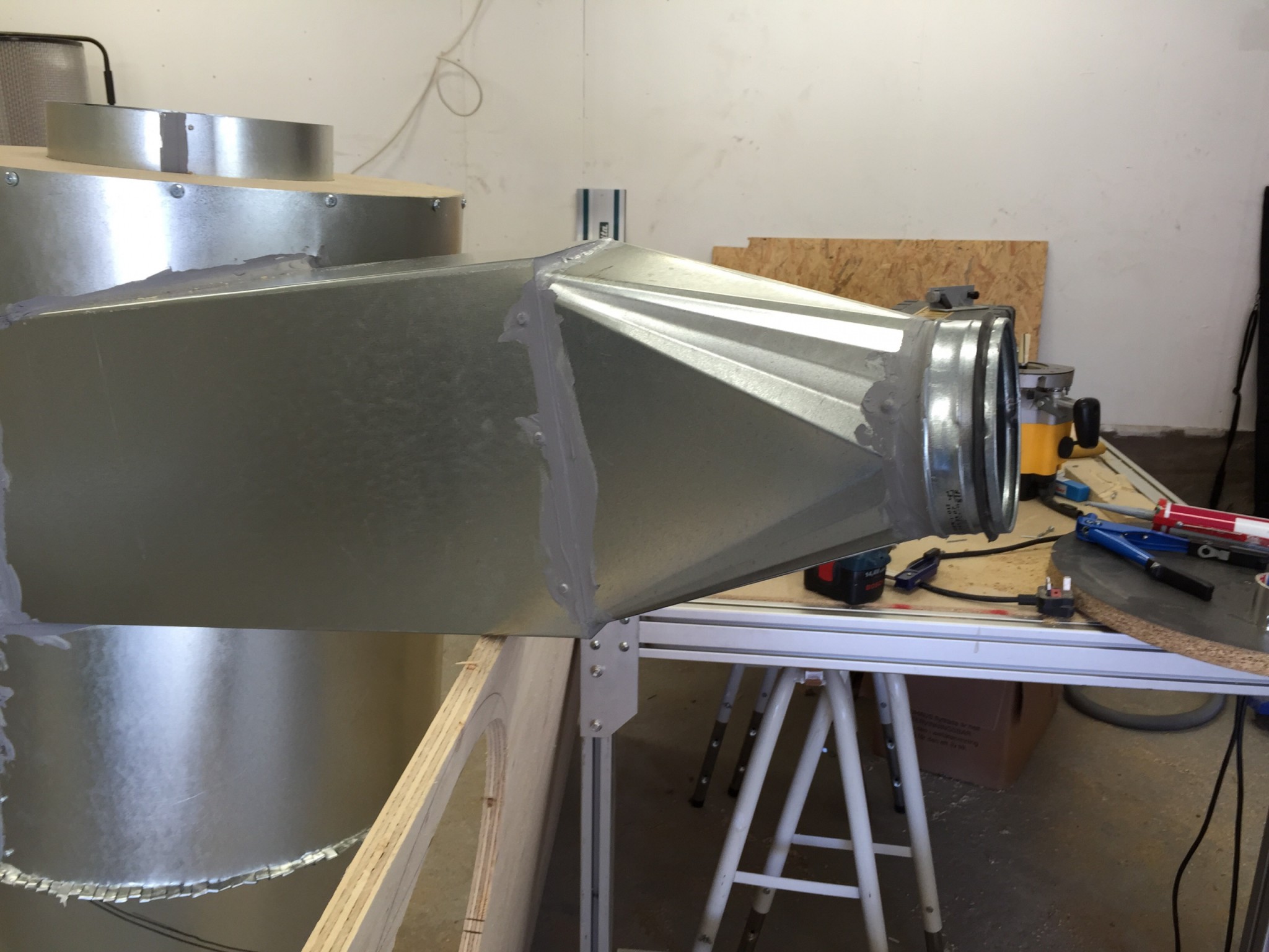

Övergång 125mm rund till fyrkantig var lite klurig men en plåtbock underlättade mycket.
Resultatet blev helt ok. En spiro muff och mer tätning så blev det bra.

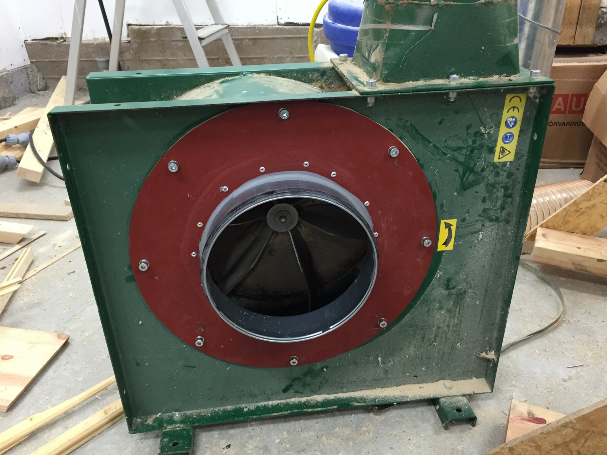

Fläkten fick modifieras lite föra att passa cyklonen. En 250mm stos från bevego och en sticksåg löste problemet.
Jag trodde att jag hade sån tur att stosen passade perfekt på cyklonen men tyvärr så fick det bli en valsad plåt och slangklämmor för att få det tätt.
Så här långt har jag kommit. Till filter så kommer jag använda mitt gamla trumfilter till min gamla spånsug så länge. Det kanske blir ett hepa filter i framtiden. Under cyklonen så kommer det bli ett oljefat för att samla spånet i. Får det nästa vecka tror jag.

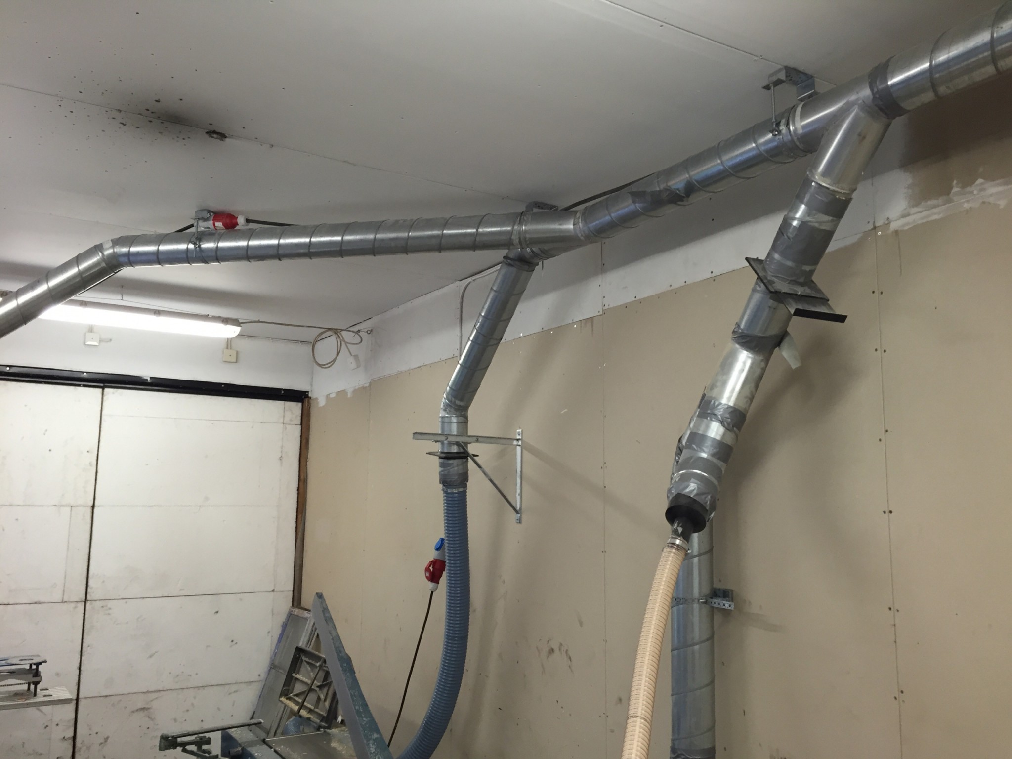

En sista bild på rörsystemet än så länge. Det kommer utökas allt eftersom.

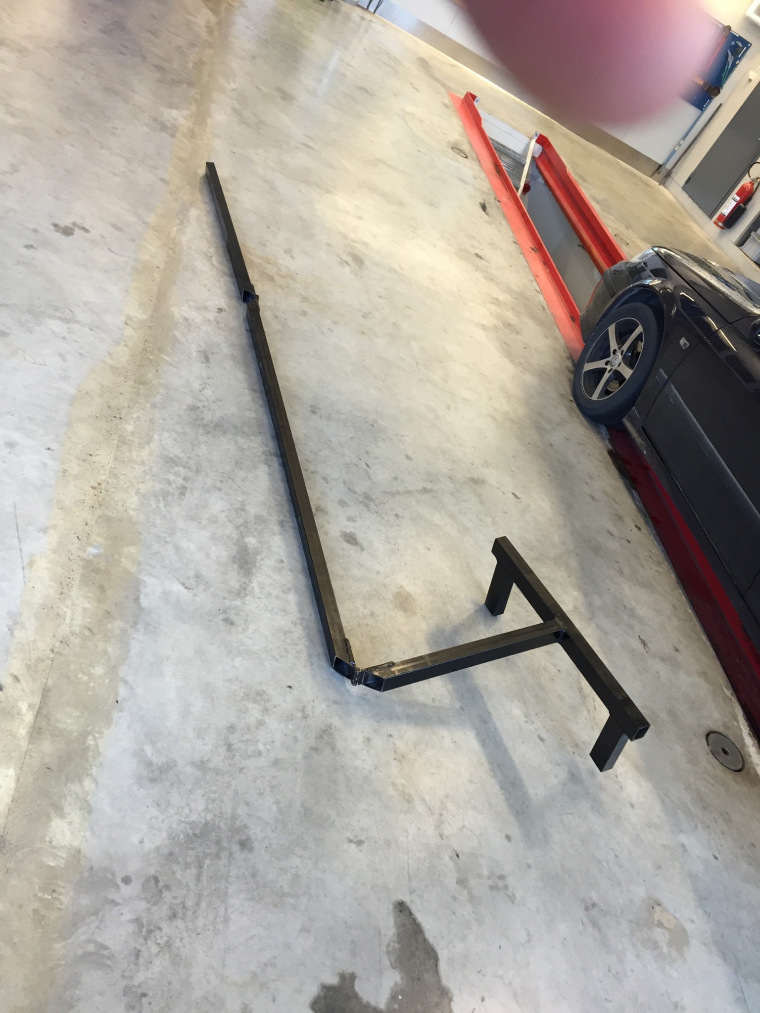

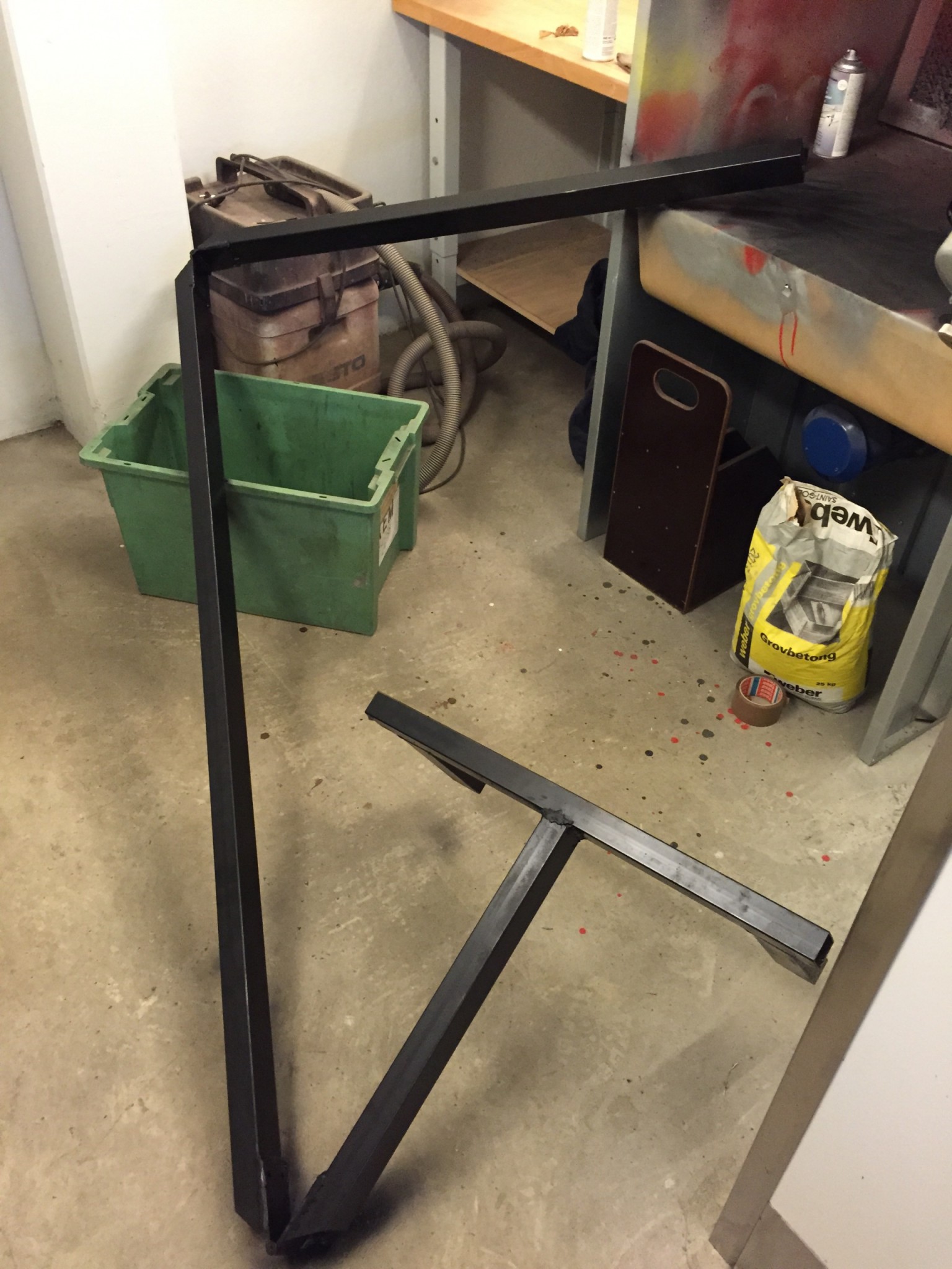

Slänger upp en bild på mitt projekt idag. En egengjord festool kopierad väggmonterad boom arm. Ska placeras över arbetsbordet och bära luft dammsugarslang och el. Hoppas jag hinner montera den imorgon.
3,5 m lång 60x40x2 profiler och svetsade kraftiga gångjärn. Ska nog även stärkas upp med en vajer för att minska momentet.

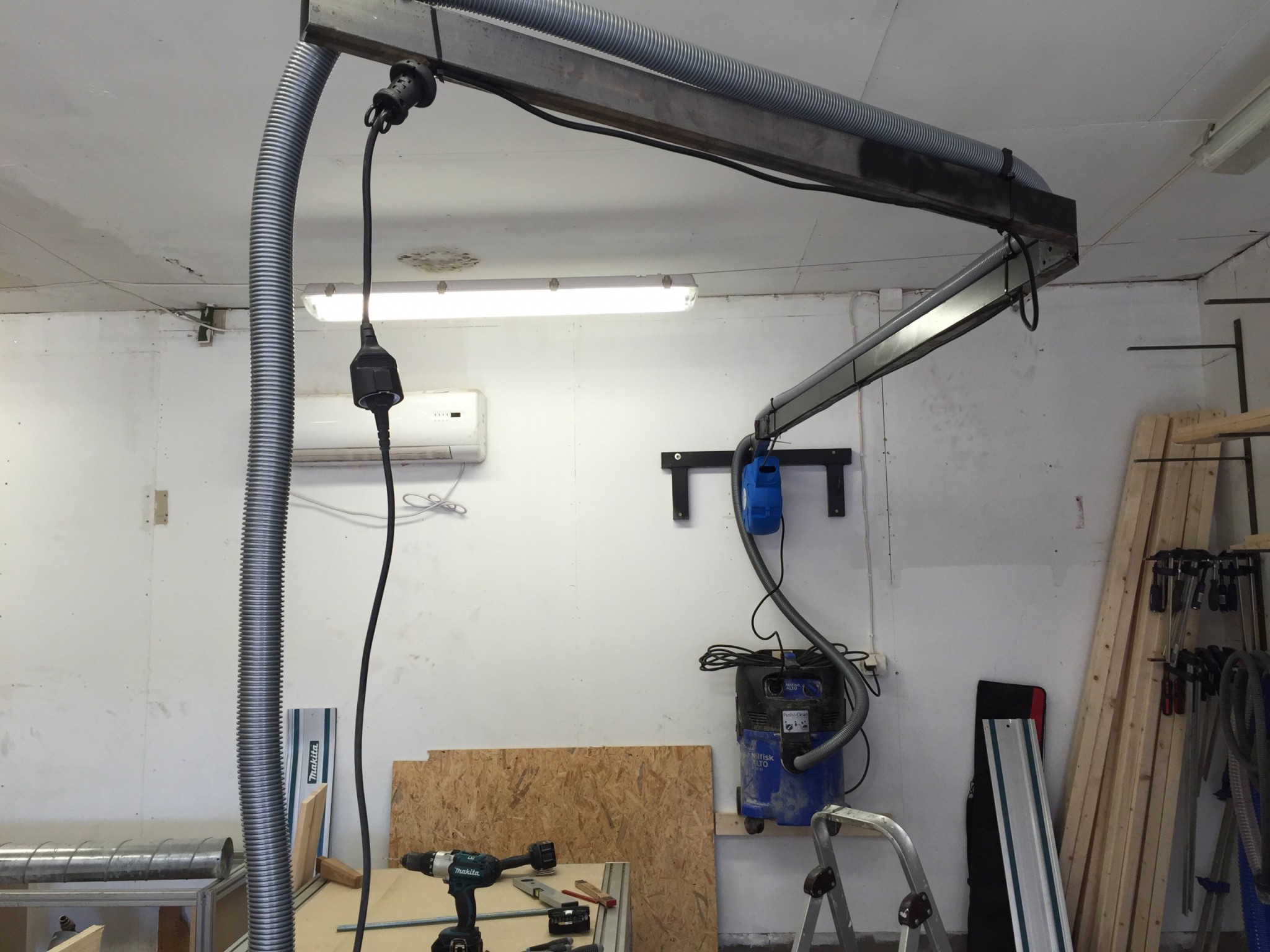

En bild på en monterad boom arm. Ett tips om man söker fästen för att klämma fast en dammsugarslang. Biltema har 40mm "hållare" som är nästan gratis. Fungerade kanon. Tillfälligt sitter kabel med buntband men det ska bli linhjul så jag kan dra ut den mer om det behövs.
Annars svänger den lätt och verkar fungera.
