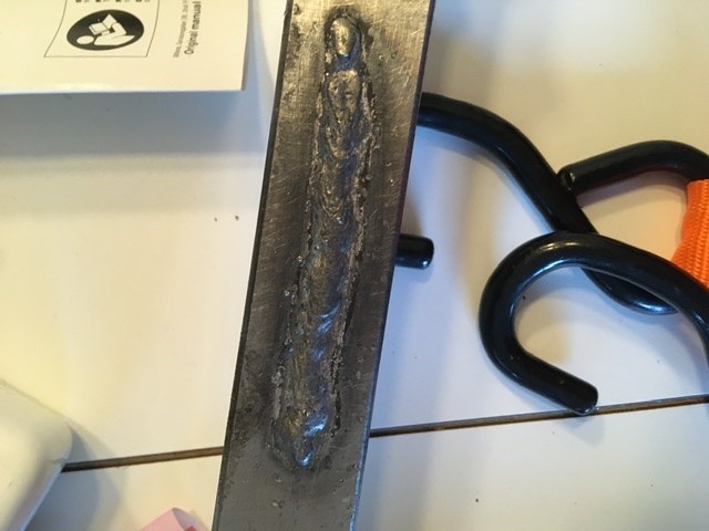

Mina allra första försök, tycker ni det ser professionellt ut?

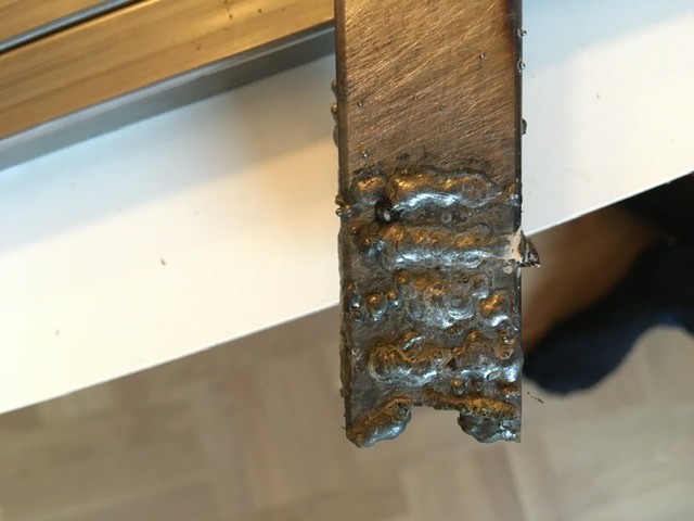

Jag körde på strömstyrka 3 av 6 och röret smälte i kanten. Därför sänkte jag strömstyrka och matarhastighet, men det blev spruttigt och fult.
Till slut höjde jag både matarhastigheten och strömstyrkan rejält och då blev det något finare.

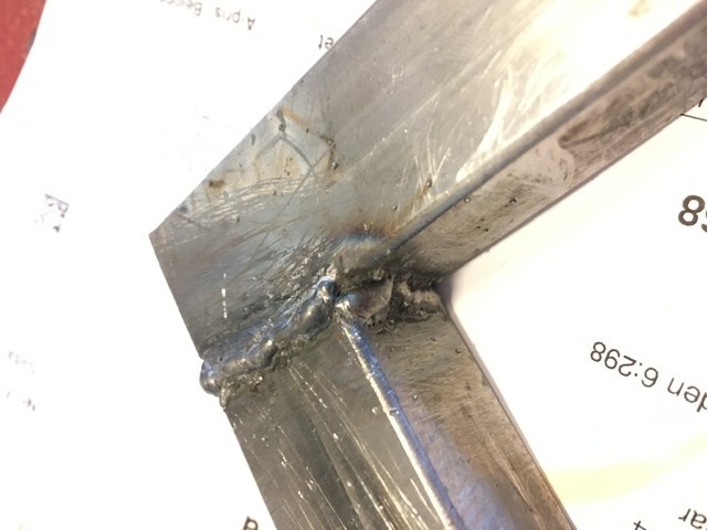

Nöjd med mig själv skulle jag svetsa ihop ramen, varpå jag direkt brände hål. Nu vet jag inte riktigt hur jag ska göra. Om jag sänker styrkan till 2/6 och ”duttar” så kan jag iaf få ihop det hjälpligt utan att det smälter hål. Men vackert blir det inte.
Jag testade att slipa bort en fog och den är homogen men det är inte ihopsmält med röret längst in i springan så att säga. Det är nog själva metallkorven som håller ihop allt snarare än att rören och fogen smält ihop till en enhet. Tror ni kanske det funkar ändå? Några tips? Kanske man kan ha något under så att materialet inte ramlar ner när det smälter?

Du kör utan gas eller? Vad är det för tråd du kör och vad är det för diameter?A arasmus skrev:Det var lurigt det här!

Hur har du + och - på svetsen? Jag antar att du kan polvända den och det skall man alltid göra när man kör gaslöst. Alltså - på pistolen och + på returkabeln.
Jag har få, typ inga bra erfarenheter av FCAW svetsning. Tycker mest att det blir skit. Jag har svetsat ihop lite armeringsjärn och sånt. Det skiljer dock väldigt mycket i svetskvalitet på olika trådar och tex Biltemas gaslösa fluxtråd är erkänt dålig.
Vet inte om det funkar men om jag inte får till det (och det är ofta för jag är kass på att svetsa) så fuskar jag. Jag vrider upp spänningen riktigt högt sen så punktat jag i typ 1 sekund med handtaget stilla, flyttar 5mm drar en ny punkt osv.... På det sättet så får man bra insmältning och det ser bra ut. Du får antagligen en jäkla massa slagginneslutningar då du rimligtvis inte slaggar av varje punkt individuellt men det är kanske ändå ett betydligt bättre alternativ än en korv som inte sitter fast.
Jag har satt polerna rätt. Jag vet att ingen verkar gilla att köra utan gas, men jag tror det passar mig (förutom att jag inte lyckas få till fogarna dåF fsn skrev:Du kör utan gas eller? Vad är det för tråd du kör och vad är det för diameter?

Fuska låter som min melodi! Det är ungefär vad jag gör när jag duttar, men jag ska testa att vrida upp strömstyrkan på max, det blir nog bättre. Jag har den tråden som följde med svetsen som är från Biltema. Hur skiljer sig en bra tråd från en dålig? Är det att den spruttar mindre?
Det är hokus pokus att göra bra (eller mindre dåliga) flux trådar. Skillnaden kan med Biltema vara att det är helt osvetsbart till att tex en Coreshield 15 tråd fungerar hjälpligt. Dom är fö obeskrivligt dyra. Dom sprider hälsovådliga gaser med så svetsa med fördel när det blåser ordentligt.A arasmus skrev:Jag har satt polerna rätt. Jag vet att ingen verkar gilla att köra utan gas, men jag tror det passar mig (förutom att jag inte lyckas få till fogarna då). Jag vill inte lägga mer pengar på det och jag kan bara svetsa utomhus.

För att få svetsarna att bränna in kan du behöva köra med bredare spalt (mellanrum mellan bitarna du ska svetsa).

Det är att likställa med pinne fast hälsovådligare rent generellt.
På 1,5mm gods så skapar en större spalt inget annat än att skiten drar sig och blir skevt.

Idag har jag svetsat på efter förmåga. Det blir rätt fult och dåligt, men jag tror hela konstruktionen är överdimensionerad så jag tänker att det nog håller ihop ändå. Däremot är jag lite orolig att alla porer och ojämnheter kommer göra att det rostar snabbt. Jag har kört ”punktmetoden” så det finns mycket ingjutet slagg med. Jag ska måla kärran sen. Finns det något klet man kan ta på skarvarna för att fylla igen innan målning? Eller är det onödigt?
