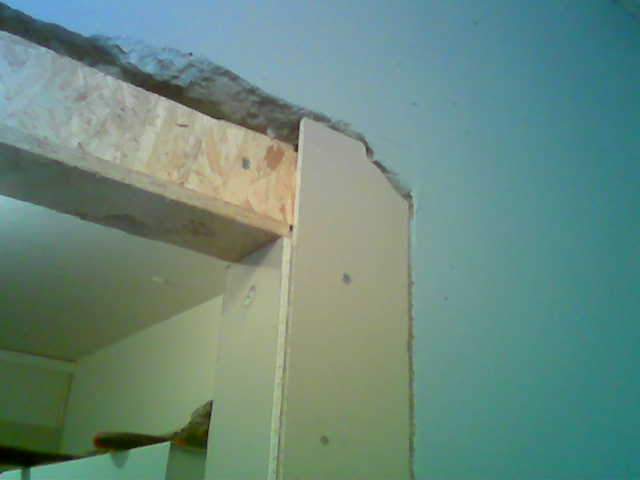

Bygga en 80mm innervägg
Jag håller på att flytta och ändra lite väggar hemma, och nu behöver jag bygga igen bl.a ett dörrhål. Den befintliga väggen är 80 mm armerad betong, och jag kommer att behöva hänga lite grejer på båda sidorna om väggen. Hur föreslår ni att jag reglar upp väggen? Jag har funderat på 45x70-reglar på "tvären" och sedan 7mm plywood på ena sidan (där mest saker ska hängas) och sedan enkelgips på båda, då skulle väggen bli 45+7+13+13=78mm vilket ju får anses vara nära de 80.
Finns det några bättre sätt att göra detta på?

Bättre kan jag inte garantera men ett annat sätt vore:
Renoveringsgips, 6 mm
OSB, 11 mm
Reglar 45
OSB, 11 mm
Så är du upp i 79mm
Måste det bli exakt 80 kan du byta den ena OSB:n mot 12 mm spånskiva.

jag tror nog allt mellan 76 och 84 är ok, jag räknar inte med att det blir exakt, det får man nog ordna på annat sätt, men båda era alternativ är absolut spännande. Jag tror också det blir lite luft, säkert mer än några tiondelar, reglarna brukar ju inte direkt vara helt på mm heller...
Jag har bara en fråga angående anders förslag, det är eldosor, hur får jag dem på bra djup, det bästa är kanske att köra med dosor för dubbelgips och sätta dem djupare än de borde sitta, eller kan man köra enkeldosa när det är 17mm skivmaterial?
Det ska troligen bara vara el på ena sidan, så det assymetriska alternativet kanske ska beaktas...

Jag körde andersmc:s förslag, 45 regel plus osb och renoveringsgips på båda sidor, jag bifogar en liten bild, dock tagen med mobilen, så det är inte helt fantastisk kvalitet, men man kan se lite grann hur det blir iaf.
Tack så mycket för tipsen, jag är SUPERnöjd
