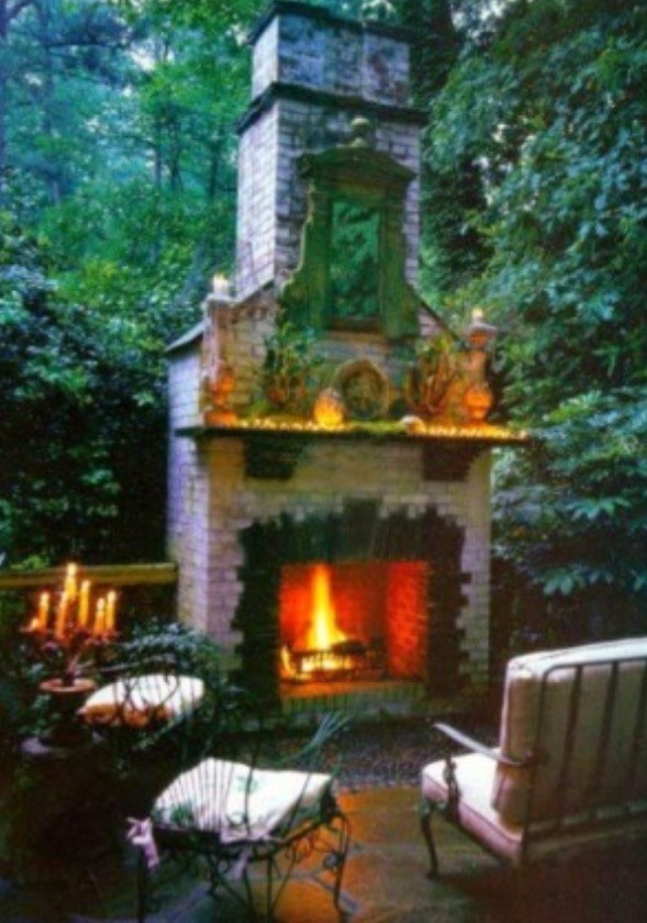

Jag ska ge mig i kast med att bygga en eldstad ute i trädgården nu i sommar.
Jag förstår detaljerna kring bygglov/anmälan, tillstånd från grannar etc, däremot
söker jag information om de byggtekniska detaljerna.
Modellen jag tänker bygga är denna (bild från nätet).
Mina frågor:
Gällande material.
-Är det korrekt att vilken typ av tegel eller sten som helst kan
användas för "byggnationen" och att enbart insidan och botten av själva härden behöver
kläs med eldfast tegel? Dvs att för allt utom materialet närmast elden duger det fint med allt
från vanligt skettegel till natursten eller mexi såvida det tål frost?
-Samma fråga gällande murbruk, kan jag även här använda vanligt murbruk till fogar som inte
ligger närmast elden? Vilken typ av bruk bör jag använda där det är behov för eldfast tegel?
-Är eldfast tegel och eldfast murbruk frosttåligt eller krävs en speciell typ av tegel för användningsområden som behöver kunna utstå både kyla/väta och hög värme?
Gällande byggteknik.
-Hur tror ni att denna modell är utformad inuti? Har man byggt upp en rak hög skorsten med
en härd i botten och sen murat på "vingar" på sidorna? Dvs att dessa flyglar på sidorna till
största sannolikhet är ihåliga och mestadels är där för syns skull, alternativt även för stabilitet?
-Behöver man mura in ett rör i skorsstenen eller räcker det med den naturliga fyrkantiga kanal
som tegelskiften bildar när man murar uppöver?
-Ifall mitt antagande gällande materialet stämmer, hur högt bör man använda det eldfast teglet?
Jag antar att inte hela insidan av skorsstenen behöver kläs?
-Svarar den öppna sidan av härden för allt luftintag eller bör man lämna en springa eller liknande
på baksidan för insug? Finns det någon annan typ av öppning/insug/ventilation i någon annan del
av bygget, härden eller skorsstenen?
-Kommer elden/röken enligt denna plan faktiskt att söka sig upp i skorsstenen i alla väder eller
finns det risk att röken söker sig ut genom öppningen? Kan man göra något (byggnadstekniskt)
för att hjälpa röken att välja vägen genom skorsstenen? Jag tänker på exempelvis lämpliga diametrar
för kanalen, naturlig "ejektorfunktion" i bygget vid kronan eller liknande?
Många frågor, är det någon som har svaret på någon av frågorna så uppskattar jag väldigt mycket
om den kunskapen delas eller diskuteras.
Tack för att du läste!

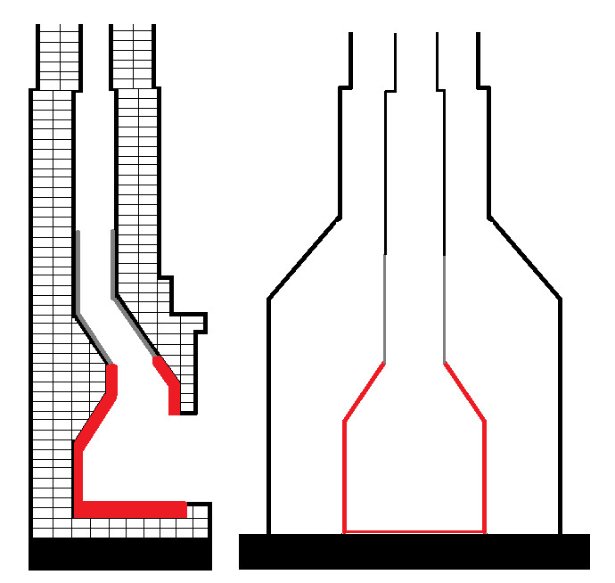

-Du næmnde att røkgaskanalens area ska vara ca 10% av øppningsarean. Syftar denna 10%-iga areal enbart på skorsstenens mynning, eller ska hela kanalen ha denna vidd uppøver? Jag tænker att det kan bli viss turbulens i røkgaserna, som hindrar strømningen upp, ifall kanalen inte har konstant utformning? Min undran hær grundar sig i hur jag ska planera delen från hærden till skorsstenens børjan (kupan?) samt om det medfør problem att i mynningen "snørpa åt" en något før vid kanal før att uppnå korrekt area. T ex att røkgaserna støter emot klacken/åtsnørpningen och då den byter væg, blockerar strømningen. Eller om det rent av skapar ett undertryckssug i den smalare delen, som skapar en ejektorfunktion och dærmed hjælper røken ut?
-Jag skissade upp en bild i paint efter hur jag uppfattat dina instruktioner. Den ær såklart inte skalenlig eller exakt, syftet ær bara att visa hur jag førestællt mig principen så den kan værderas av dig och andra. Tror du denna utformning skulle fungera?
(Rød markering visar eldfast tegel, grå markering ovanfør det røda visar ett extra lager eldfast murbruk)
Ursækta det norska alfabetet, jag ær utomlands och tangentbordsinstællningarna brukar låsa sig på den hær datorn nær jag byter till svenskt, och det ær inte helt omtyckt

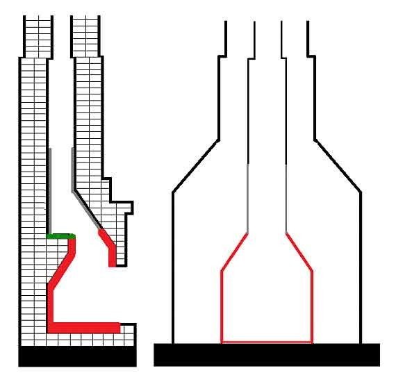

Rökhylla har man för att minimera kallras i öppna spisar inomhus. En spis som står utomhus vet jag inte om det har någon rimlig nytta med rökhylla, men du kanske vill bygga ett hus runt pjäsen i framtiden någon gång
Min lite slarvigt klipp-och-klistra-version av din ritning, med rökhylla:
Kupan är på framsidan och bakväggen är rak, Rökgaskanalens area, alltså arean den har efter kupan och rökhyllan och allt det där bör vara 10% av öppningen på framsidan. Som du ser har jag dragit fram kupan lite, din ritning hade ett underbett som inte fyller någon funktion. Dessutom har jag hållt rökkanalens area konstant. Att snörpa åt den den översta metern har ingen fördel, snarare tvärt om...
Redigerat av moderator:

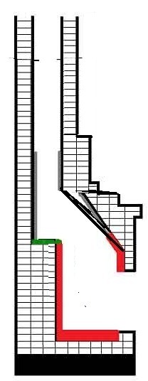

Jag förstår, tack ska du ha. Då blir det definitivt en rökhylla. Jag kommer nog aldrig bygga ett hus runt pjäsen men avsaknaden av den planen är inte ett vettigt själ till att bygga "fel", så rökhylla it is.MaxPax skrev:Rökhylla har man för att minimera kallras i öppna spisar inomhus. En spis som står utomhus vet jag inte om det har någon rimlig nytta med rökhylla, men du kanske vill bygga ett hus runt pjäsen i framtiden någon gång
Anledningen till att den bakre väggen av själva härden var lutad fram var att jag såg en någorlunda lik ritning, där den var tippad fram mot öppningen en aning, med rökhylla placerad ovanpå. Fördelen det ger är att framsidan av pjäsen kan hållas rakare, så som fotot av modellen jag önskar visar, istället för att trappas baköver. Visst går det säkert att mura den rak likaväl, men det medför en stor del extra material och vikt.
Apropå vikt. När jag gjuter grunden är min plan att gräva ut marken där pjäsen ska stå och + ca en meter åt vardera håll. Tanken är att gräva djupt, upp mot metern, för att sedan fylla större delen med singel och makadam, för att sen gjuta den översta biten med armeringsjärn i rutnät. Anledningen till det stora djupet är att jag inte vill ha grundens yta i marknivå, jag vill ha den runt 20 cm ned.
-Låter planen för grunden vettig?
-Hur tjockt bör jag gjuta och vilket specifikt material bör användas?
-Behöver jag lägga någon typ av isolering under för att skydda mot tjäle?
När jag satt och skissade precis dök en undran upp gällande det eldfasta teglet...
Ska jag använda dessa tegelstenar som de övriga stenarna, faktiskt bärande, men att dessa såklart används närmast härden, dvs, ska de vara en del i själva konstruktionen? Eller, ska jag börja med att mura nedre delen av konstruktionen (t ex första knappa metern/höjden av härden) med vanligt tegel för att sedan bara klä insidan med eldfast, såsom man sätter kakelplattor på väggar i kök och badrum? Samt, om jag bara ska "klä" insidan med eldfast tegel såsom kakel, kan jag då mura den platta sidan av den eldfasta tegelstenen mot väggen (även det såsom kakel) eller bör jag lägga den smala långsidan emot? Och tillslut... När man murar eldfast tegel, ska fogarna vara lika tjocka som vid vanlig murning? Ca 12 mm?
Du kan gjuta grunden med betong (ett recept är 1+2+3 cement, gjutsand, singel/makadam), en armerad platta på 10-15 cm på väl paddat dränerande underlag bör räcka. Gräv så djupt du vill, men se till att det blir paddat korrekt. Har du en liten 250kg padda till exempel så når den ner ca 25 cm i underlaget så ska du fylla mer får du padda i omgångar.
ang. det eldfasta: Klä färdigmurad eldstad med eldfast tegel, som du säger "såsom kakel". Du fäster dem med eldfast bruk och i fogarna har du detsamma. Fogarna bör vara så smala som möjligt pga att det eldfasta teglet tål mer än det eldfasta bruket. Inte ovanligt med 2mm fogar
