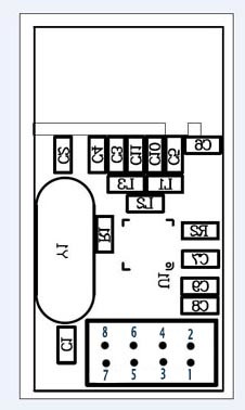

Varmt är INTE bra! Då har du troligtvis kopplat fel.
Är du säker på att du tittat på bilden korrekt. Observer att du du ser den underifrån.

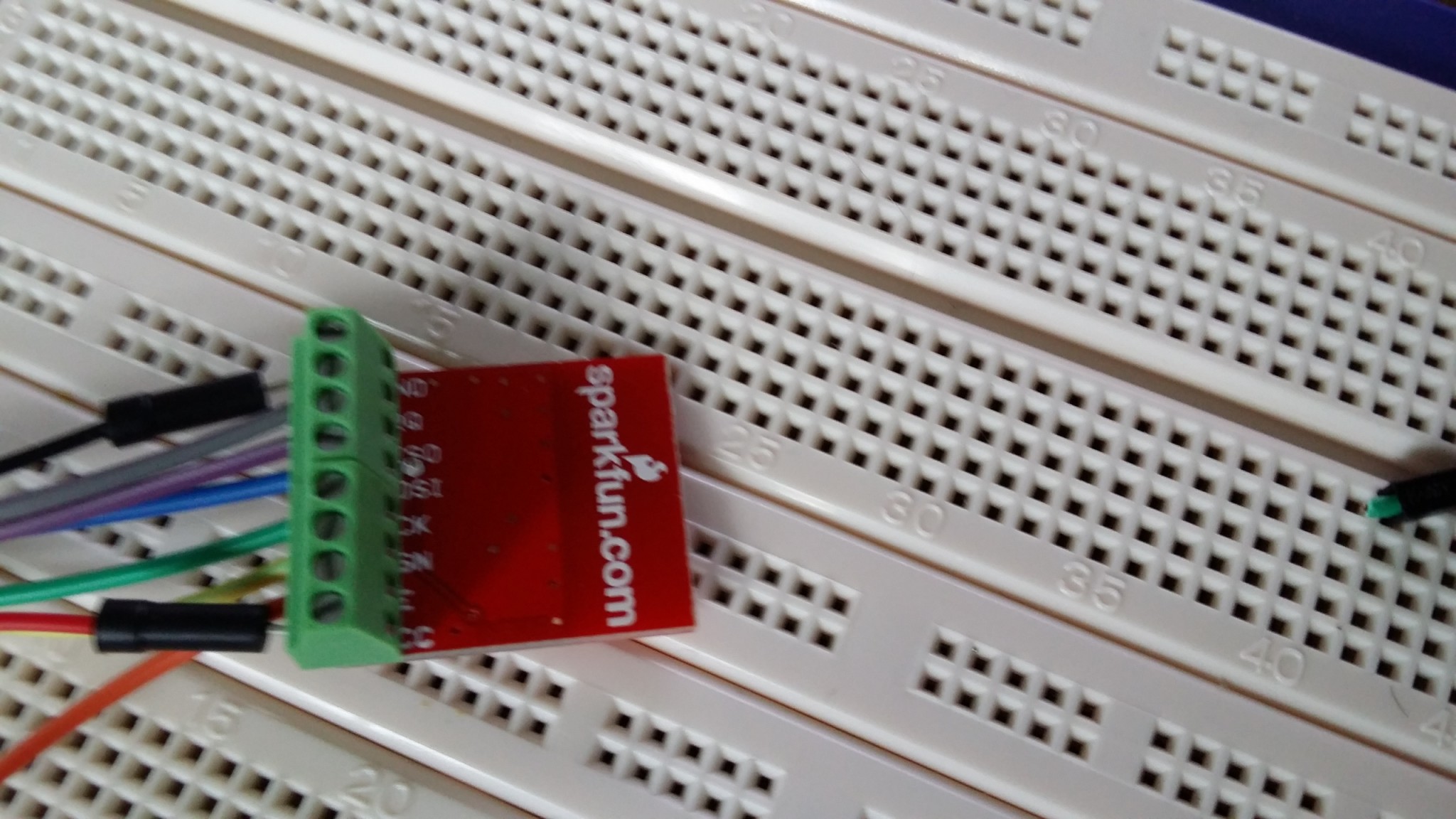

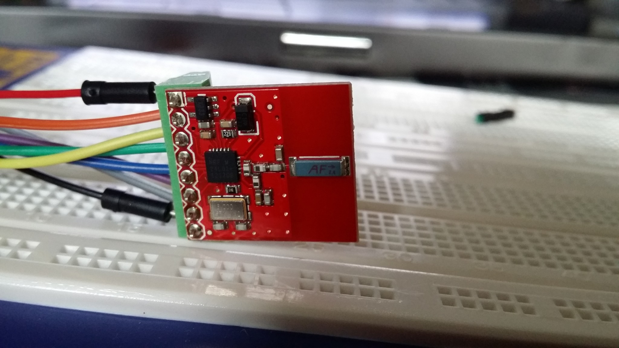

Kopplat fel har jag inte, inte vad jag tror iallafall.. Här ser du två bilder på min radiokrets.
På kretsen står det tryckt:
GND
VCC
CE
CSN
SCK
MOSI
MISO
IRQ
Då har jag kopplat till den pinnen på Arduino-kortet som det står i din lista.
http://code.mios.com/trac/mios_arduino-sensor/wiki/ConnectingRadioModule
Spänningen mot radiokretsen är ca 3,5V, iallafall mellan VCC och GRD.

@zuper
Din radio verkar ju ha en regulator på sig och man läser här:
https://www.sparkfun.com/products/691
Det betyder troligtvis att du skall mata den med 5V om jag förstår rätt. Skickar du 3.3 och under så kommer den säker ha svårt att fungera.

nrf-chippet tar mycket riktigt 1.9-3.6 v. Men du har ju köpt sparcfuns radio som har en regulator (och en ordentlig kondensator vilket är bra!) monterad av sidan av. Regulatorn klarar att regulera ner spänningar ända upp till 7V ner till 3.3V. Skickar du då bara in 3.3V kommer den säker ibland ha svårt att hålla 3.3V ut till nrf.en.
Du måste ju ha en till som pong:ar tillbaka svar för att det skall bli intressant. På denna skall du koppa pinnen mot jord enligt instruktionen.
