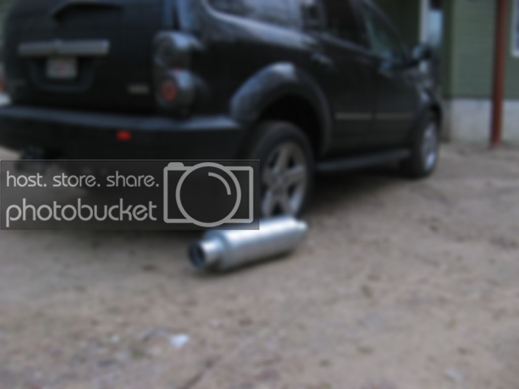

Så här ser en färdig ljuddämpare ut från Lindab, knappast värt besväret att laborera med själv, denna är testad, utprovat och funkar bra, kostar ca en femhundring

Gick bilen snabbare sen, med den ljuddämparen ... :D
No, this muffler will give to low backpressure. Det här var på skoj, jag är med i ett am forum för HEMI bilar, och så undrade man i fjol vad medlemarna hade fått i julklapp. Jag visade dämparen vid bilen, och menade att här skulle trimmas. Det blev ca 15 inlägg, och tyvärr tog alla det på fullt allvar, så jag hade en del jobb med att få det hela på rätt köl igen. Förmodligen lever uppfattningen om den tokiga svensken kvar, sen Muppet show.
