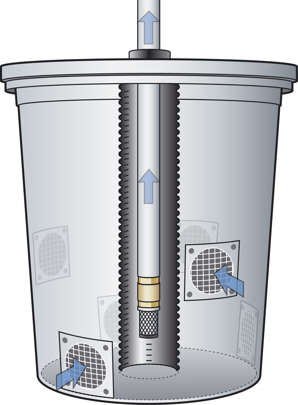

Kul att det fungerat! Är det rätt uppfattat att du, lite förenklat, sänkt ner en rejäl tunna med en massa små hål i brunnen. Fyllt tunnan med brunnskalk och sen stoppat ner sugslangen i mitten utav tunnan?J johan_p skrev:
Yes, det stämmer. Får ha en filterduk för att inte få in kalk i sugslangen och sådär med, men japp.S smorgos skrev:

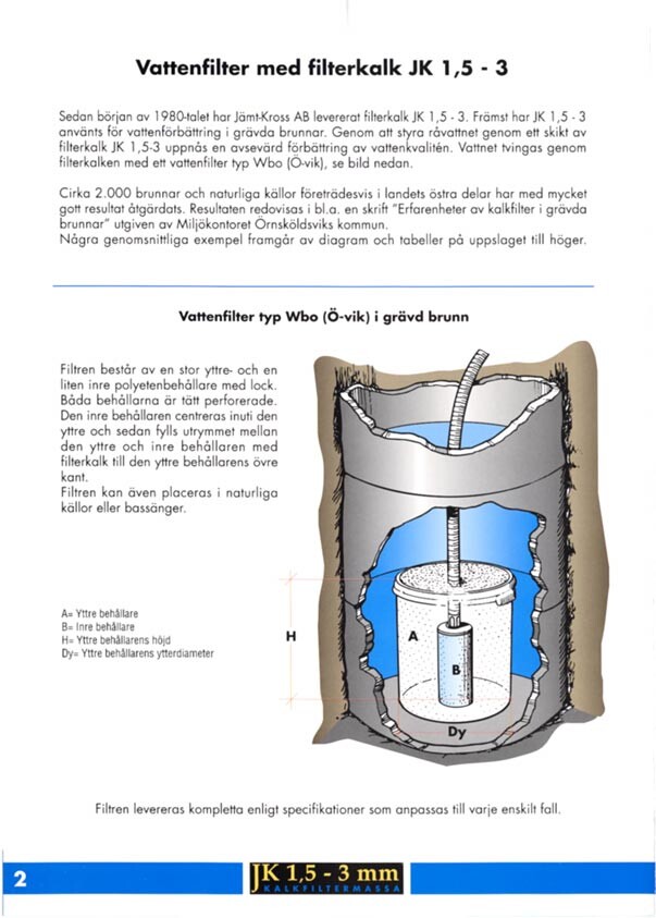

Hej, jag och min granne går just i dessa tankar, vi delar på ett brunnssystem och ser att vattnet nu på vintern är mycket surare än vi trott. Bilder av filtertunnan skulle uppskattas mycket!J johan_p skrev:
Har letat efter bilderna men de verkar tyvärr ha försvunnit efter alla år.
Bifogar instruktion för att bygga det samt några olika exempel. Jag följde instruktionen men skippade ventil för råvatten.
Filtret jag använde närmast sugslangen var en finmaskig nylonduk/filterduk jag köpte över nätet.
I mitt filter går det i ungefär 150kg, 10 säckar, brunnskalk.

Tack för att du letade och för all praktisk information! Bilden på det inre filtret hade vi inte sedan tidigare, den hjälpte mycket. Vårt system är större och består av tre sammankopplade brunnar, som var för sig är kopplade till hus eller grupper av hus. Vi har gjort en brunn nu. Vi siktade någonstans kring "3 hushåll" enligt tabellen i rapporten. Vi fick tag på ett 250l livsmedelsgodkänt ytterkärl, samt ett avloppsrör med sågade slitsar som innerkärl, ca 10 liter. Metallnät fäst utanpå det. Det fick alltså plats ca 240 i kalk, kanske 300kg. De första mätningarna anger kring +0.7 i pH och bättre alkalinitet. Vi skulle eventuellt behövt ett ännu större filter, men praktiskt är det lite svårt att få till det. 250l är en rätt stor tunna redan som det är.
