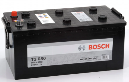

Tänker du typ. fritidsbatterier (bly/syra)?
5-10kWh... Många batterier blir det....
Behöver inte vara några bjässar.Ulltand skrev:
https://batterygo.se/collections/om...erat-litiumbatteri-12v-230ah-med-bms-12v-150a
https://batterygo.se/collections/om...ducts/litiumbatteri-24v-105ah-lifepo4-paket-4
Hmmm...Ulltand skrev:
Bly/syra ska aldrig gå under 50% SoC om du vill ha livslängd på grejjerna, och vilken verkningsgrad tänker du dig att du har på växelriktaren? 85%?
Jag skulle tro att du vill ha minst det dubbla antalet batterier för att ha 5-10kWh i praktiken.
