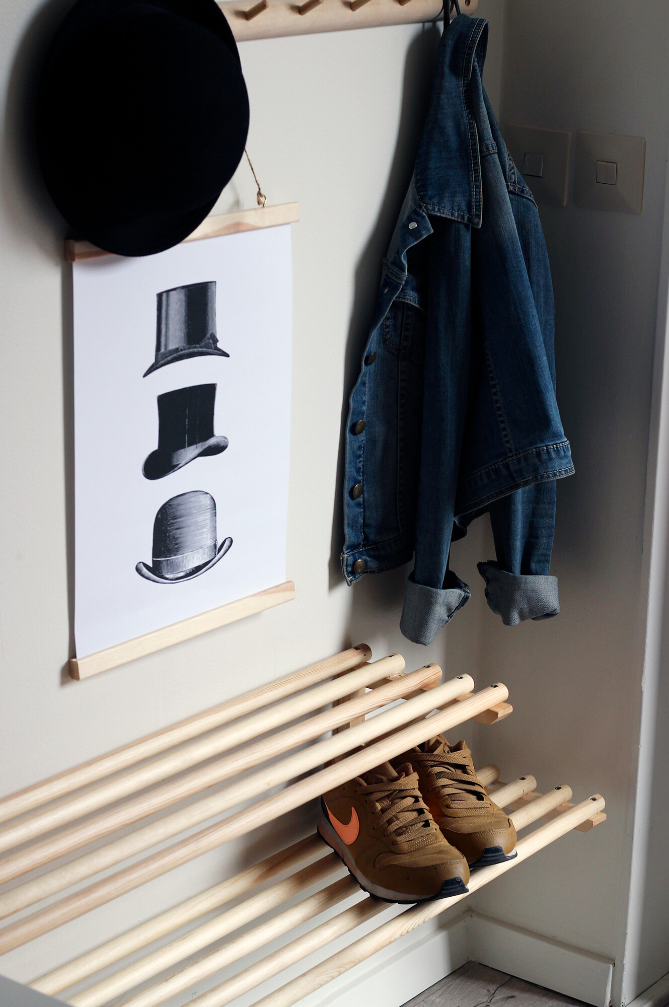

Jag tänkte försöka bygga en egen skohylla med rundstavar som bas som sedan skall fästas på vägg, typ som på bilden nedan där det är enkla konsoller från IKEA använts (Sandshult).
Funderar på hur man egentligen "bäst" (snyggast/enklast/billigast?) fäster rundstavarna i konsolerna?
Ett alternativ är ju att göra som på bilden nedan, enligt beskrivningen gick det då åt mycket lim men jag funderar på om det inte bara är att borra om man nu väljer att göra så?
Funderar också på om det finns något enklare eller bättre vis att fästa rundstavarna? Jag vill använda rundstavar men är i övrigt flexibel vad gäller konsoller ...

Så mycket lim kan det väl inte gå åt? Det är ju inte så stor kontaktyta mellan staven och konsolen. Men ser det inte ut som det är konsolen är urjackad för att få ner en bit av staven? (Eller är det staven som är avfasad...?)

Man kan naturligtvis själv borra lämpliga hål i konsollerna i stil med de som finns i länken. Då är man ganska fri att designa resten som man vill.

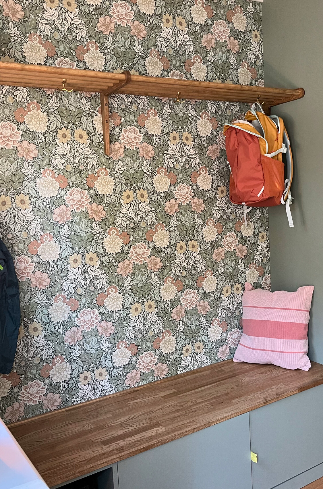

Jag hade samma funderingar som dig förra sommaren. Jag gjorde egna konsoler av limträ ek och sen satte jag rundstavarna igenom. En lite halvkass bild, men du kanske förstår principen.

Jättesnyggt! Hade gärna gjort så men vet ej om jag klarar av det, ser ganska avancerat ut 😄
Har du sågat konsolerna i 45 graders vinkel inne i hörnet? Och sen borrat stora hål? Limmat eller skruvat eller hur har du fäst?

Jag sågade ut dem i ett stycke. Sen skruvade jag fast dem i väggen så de bär hatthyllan genom att vara fastskruvade i väggen längst bort. Försänkte skruvarna lite. Den i mitten är dock i två stycken och limmad för att den måste vara starkare. Går ju inte att göra chins i hatthyllan, men den är tillräckligt stark ;)
Jättesnygg var den i alla fall tycker jag, får se om jag vågar mig på att göra något liknande!
