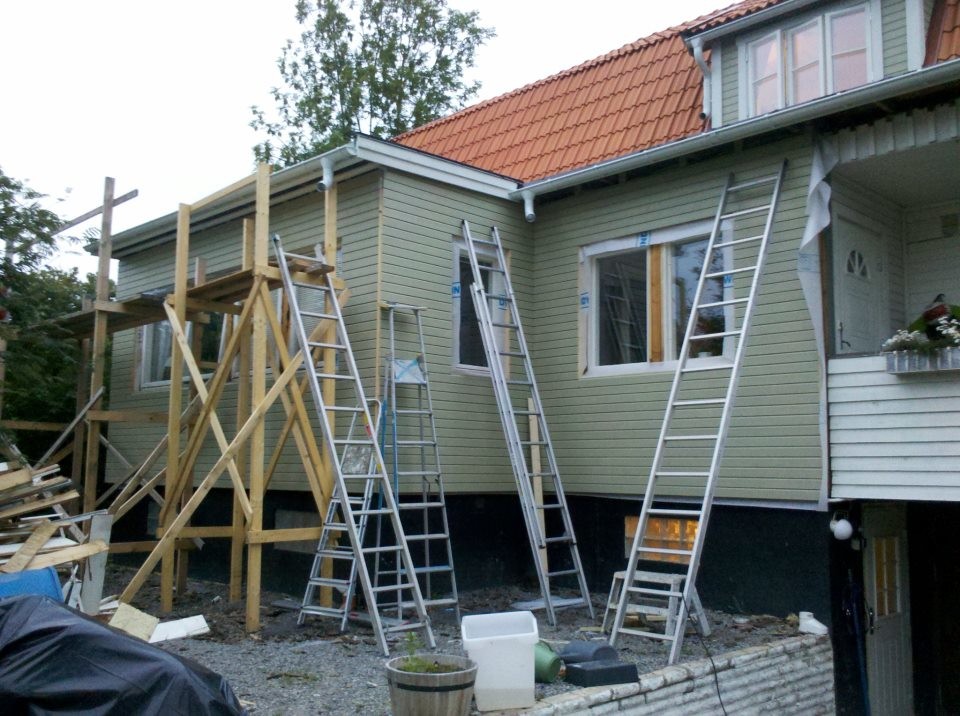

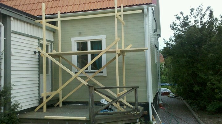

Så här ser mina ut som jag byggt av 45x95 samt rejäla plank att gå på 195x45.Kapten_Haddock skrev:
Antingen köper jag riktig ställning o säljer när ja e klar eller så bygger jag.
Börjar med det senare alternativet.
Men det är så mkt underhåll på huset så det är omöjligt att hyra då ja tänkt göra mkt själv.
Va o handlade så jag kan bygga likt bilderna. Frågan är bara hur ja ska göra när jag väl är uppe på taket

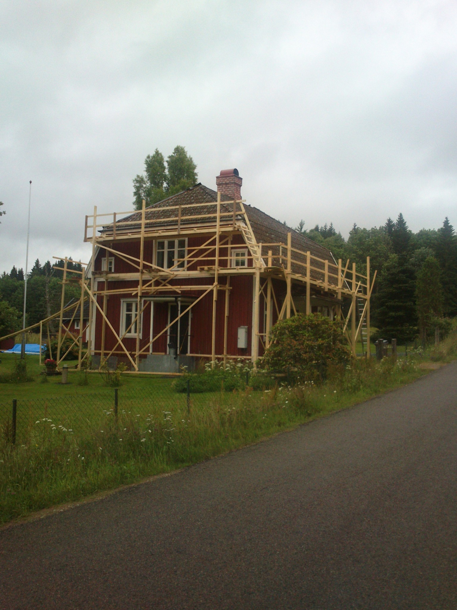

Det jobbiga är att bygga en träställning själv, men det går. Ställningen på gaveln tog en dag för mig ensam att få upp, men det regnade ändå så man inte kunde riva tak, förövrigt enda dagen det regnade under fyra veckors semester.
Min blev en akutlösning när det inte gick att hyra med kort varsel och jobbets ställning fanns på annat håll, taket skulle ju bytas under semestern punkt slut.
Min byggdes med 45x120 i det bärande, som durk användes vanlig råspånt och snedsträvorna var 28x70 gles, allt skruvades ihop med grov skruv.
Nu ligger allt material och väntar på att jag ska komma igång med utbyggnaden av uthuset, så vet man att man ska bygga något senare så kan en träställning faktiskt spara en slant i det längre perspektivet.
Jag byggde en ställning efter beskrivningen som länkats till tidigare när jag bytte vårat tak.
Följde den inte helt slaviskt men det blev rätt likt ändå.
http://www.craftlab.gu.se/digitalAssets/1382/1382930_rapport-trastallningar-2011-web.pdf
Jag skruvade ihop dubbla 45x95 till spiror med urjack för 145x45 regel som bar upp planken.
gångplank av lite olika dimensioner, 45x120 , 45x145 och 45x195.
Gjorde ställningen tillräckligt bred för att kunna ha kap/gersågen på gångplanket vilket underlättade otroligt mycket när råsponten byttes.
Blev riktigt stabil att jobba på och virket som sedan blev över har kommit till god nytta i efterhand också.
