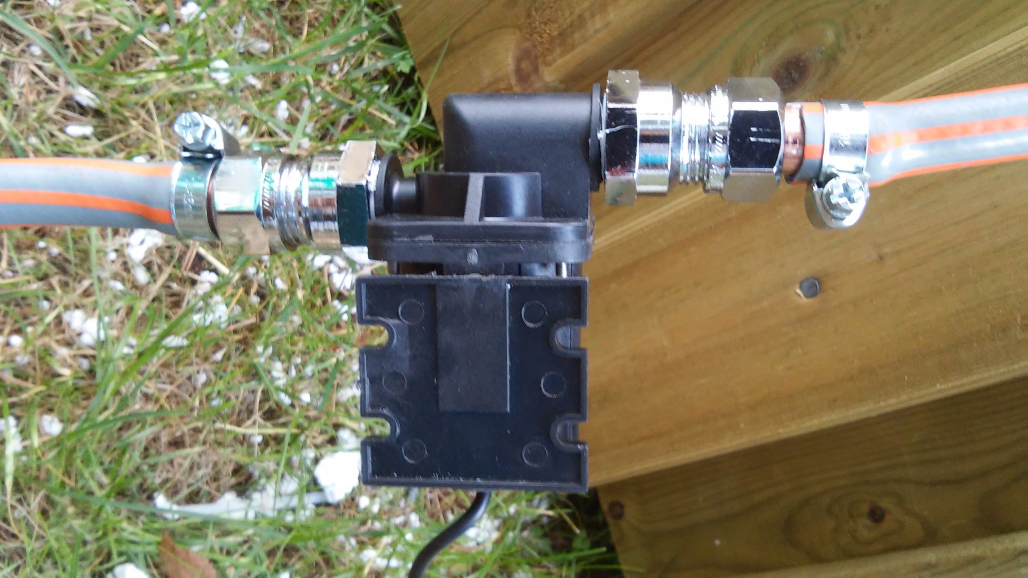

Ja. Det var ett bra tips. Men nu kom pumpen idag. 😄meckis skrev:
Nu ska jag bara finurla ut hur jag ska fästa slangen i pumpen och vad för strömanslutning jag ska ha.
Kanske kan man testa värma upp Tunnan till helgen.
Jag gör följande: ett till två varv vullktejp över pumpgängerna för o fylla igen dem, sedan värmer jag en 3/4tums slang o trycker över gängorna. Sedan slangklämma utanpå o spänn lagom. Billigt o man slipper ha massa övergångar o slangnipplar som e dyra. Bomtätt!!
Redan löst. Hade grejer hemma ännu billigare..meckis skrev:
Ahh nice! Högkvalitetslösning! Se bara till att riktningen e rätt på flödet. Pumpen ska pumpa IN i slingorna. Inte suga efter slingorna. Blir för hett för pumpen då. Dessutom klarar pumpen inte o suga luft. Men du har säkert koll på läget
för mig där e en pil på pumpen

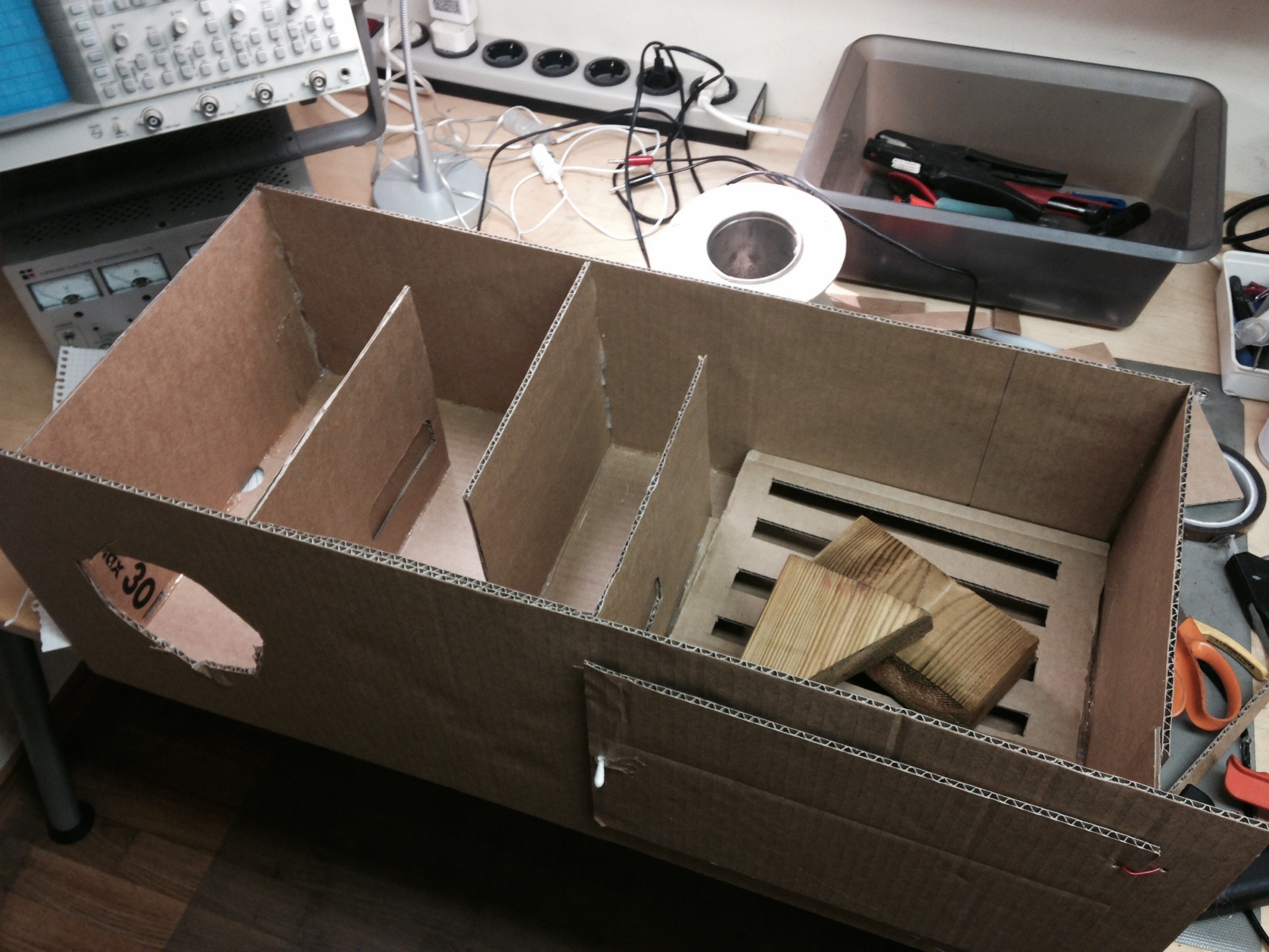

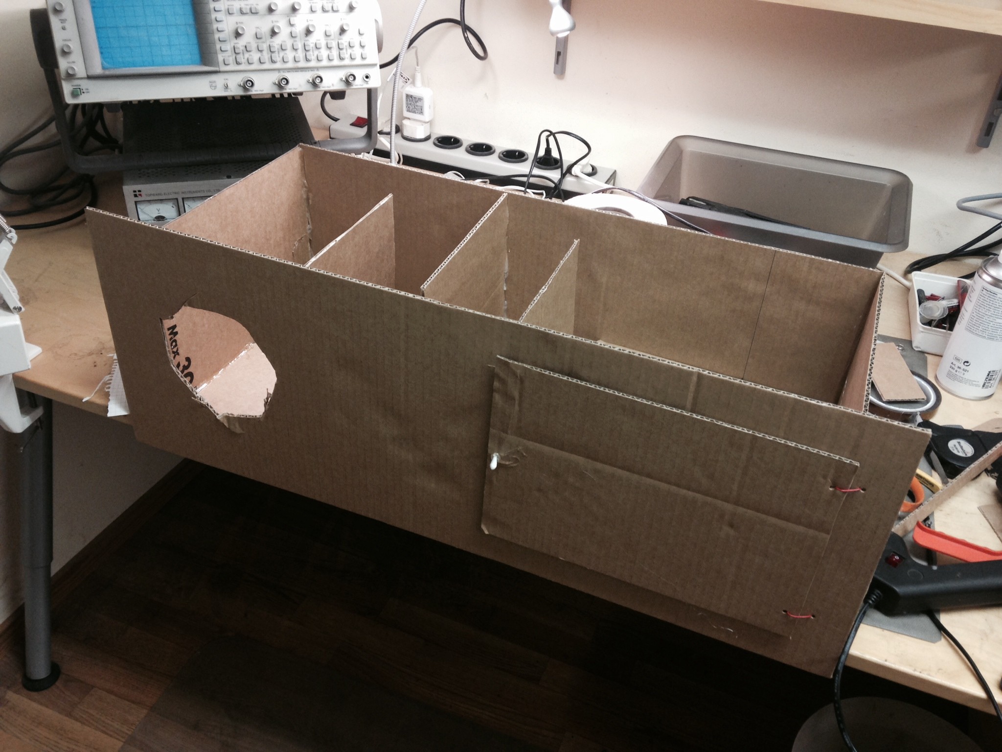

Vad tror ni om denna variant?
fundera på att slippa extern kamin helt, men samtidigt så tar en traditionell kamin som man har i badtunnan för mycket plats. Tänkte bygga en som man integrerar under en bänk. man gör helt enkelt en rektangulär öppning i plasten så man kan stoppa in en kamin under bänken. man får ju täta av mellan plasten o plåten, men det funkar fint med gummiduk eller något massa. vattnet kommer kyla plåten så tekniskt sett borde det funka bra. finns liknande badtunner till multum pris. med denna variant får man fortfarande 4 sittplatser men man slipper separat kamin. allt integrerat.
bifogar min fina modell i wellpapp, Har funderat på att ha lite bafflar för ökad penetrering. spontant känns det görbart , bara o testa!
Enda jag kan komma på är att man kanske kan "bränna" (obehagligt varmt) sig om foten/benet när det strömmar ur varmt vatten ur kaminen.meckis skrev:Vad tror ni om denna variant?
finns ju alltid risk med hett vatten. Jag tänkte att jag provbygger en o ser hur det blir helt enkelt
då värme tas upp över en stor yta så kanske det inte e lika hett som om man haft en mindre värmeavgivande yta.
men alltid bra med lite tips om potensiella problem / förbättringar
