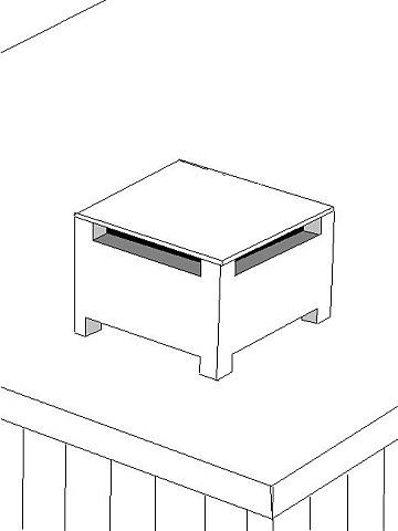

förslagsvis bör lådan bestå av 4 väggar av plåt på utsidan 10-15 cm isolering och sedan på insida perforerad plåt. Likaså skall locket tillverkars på samma vis. Det är dock viktigt att det finns tillräckligt med "öppna" ytor för luften att försvinna. det blir då tex en glipa mellan väggar och tak på ca 10-15 cm runtom, det skall även vara öppet neråt.
Ok tack, du menar blipa på 10-15cm både upptill o nertill intill taket? som min bild jag just gjorde :-)
