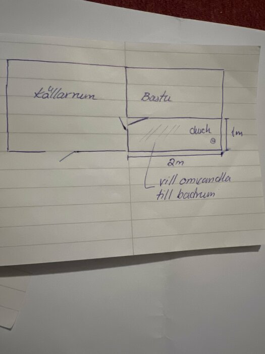

Jag en bastu i källare. Utanför bastun är det en dusch enbart. Dusch yta är ca 100 cm x 200 cm.
Kommer inte använda bastun och därför vill omvandla dusch yta till ett litet badrum.
1. Är det möjligt att bygga ett nytt badrum på yta 1x2 m ?
2. Ungefärlig kostnad ?
  • Skiss över källare med planlösning för bastu och dusch, markerad yta 1x2 m för omvandling till badrum.

När du säger badrum menar du då med dusch samt handfat samt WC? Låter onekligen litet, men om du inte tänker basta varför inte ta bort även den och göra badrum av hela ytan?

Har också haft samma tanke. Riva bastun och bygga badrum och möjlig även en liten förvaringsplats. Det blir onödig stort annars. Jag tänker installera WC, handfat och duschhörna.
Eftersom jag är helt novis, vilka skall man anlita. Bor i Malmö. Några förslag på pålitlig firma ?

Dessvärre helt novis inom område. Tänkte använda kakel och klinker, dock inte av lyxkvalitet pga givetvis priset. Helt dolda installationer.
Tidsmässigt, har ingen brådska. Prioriterar helst kvalitet arbete och helst utan komplikationer.

Om du kan ha dörren på mitten så går det att ha toaletten på ena kortsidan, duschen vid den andra och handfatet ungefär på mitten. Men om du bara kan ha en dörr på kortsidan blir det att välja på att ha 30 cm fritt framför en toalett på mitten eller ha duschen på mitten och därmed gå genom duschen när du ska till toaletten.
Hur djup är bastun? Personligen ser jag inte varför man skulle lägga så mycket pengar för att få ett trångt litet duschrum när det finns utrymme som inte används idag. Jag skulle åtminstone flytta väggen så att duschrummet får mer yta (minst 1,5 gånger 2 meter, och gärna lite större).
