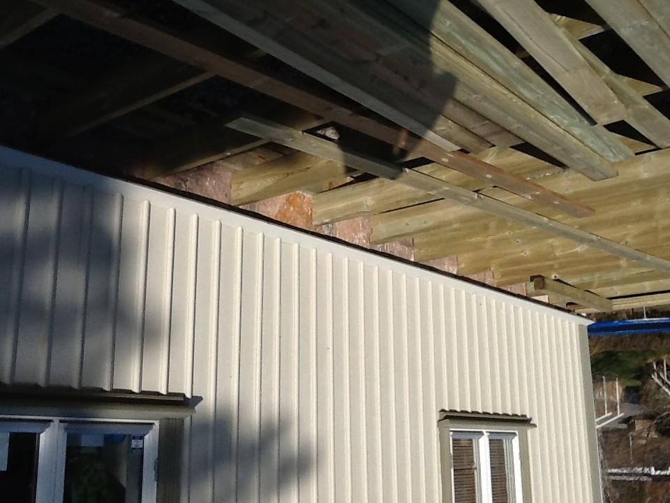

Jag tänker bygga ett altanräcke till våran altan och funderar på att bygga så att räcket har klädselbrädor och lock liknande det vi har på huset. Med andra ord blir det helt tätt och inte något mellanrum. Vet bara inte om det blir snyggt eller om det kan bli för mycket av samma stil? :|
Jag vill ha det lite insynsskyddat eftersom vi bor vid en mindre trafikerad väg.
Huset går i gammal stil och har halvmånformade lock. Fördelen med att sätta sådant här räcke är att det inte blir någon insyn. Nackdelen att det kanske känns instängt.
Har inte hittat något staket som det jag beskriver.
Är det någon som har byggt på detta sätt eller har någon bild på hur det skulle se ut så vore jag jätteglad.

Ett vanligt plank med 2 cm springor ser ingen igenom och dessutom sipprar vinden mellan utan drag.
Vårt altanräcke är helt täckande, vilket gör att hela vitsen med en altan försvinner (ur min synpunkt) plus att det blir virvlar som drar in löv, snö osv till alla små skrymslen. På vårt hus ser altanen dessutom ut som en tung, klumpig låda och förstör hela intrycket.
Byggveteran
· Åland
· 2 075 inlägg
DIY, du kanske har den åsikten men alla experter avråder bestämt från täta räcken eftersom fysikens lagar säger att vinden går ned efter ett hinder. Därför drar det bakom ett tätt räcke. Naturligtvis har förhärskande vindriktning betydelse. Vi talar här om 1,6-1,8 m högt räcke/plank.
