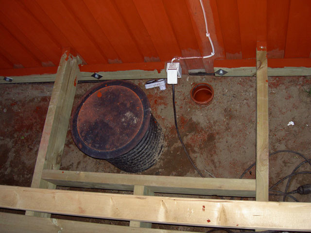

Om ni kikar på den här bilden, så undrar jag om man kan bygga en altan på detta sätt ?
Ja den är halvdåligt ritad, men jag tror ni förstår.
Får nog plats med 45x145 reglar
Blir bärigheten bra ?
Jag har ju inga bärlinor då altanen närmast ligger på backen.
Funkar detta ?
Kom jätte gärna med alternativ annars vad ni anser att jag bör göra, jag som är en amatör !!
Mvh Niklas
Funkar detta ?
Mvh Niklas
