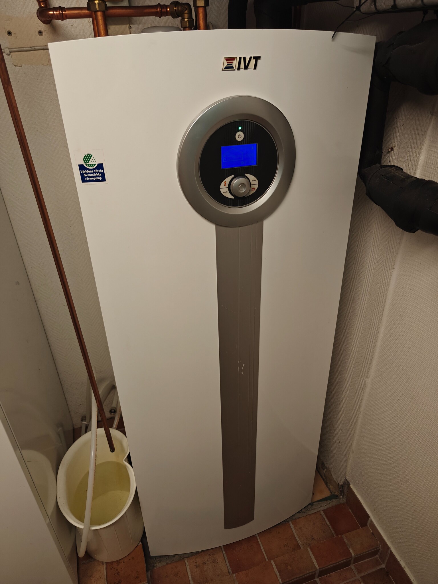

Hej gott folk!

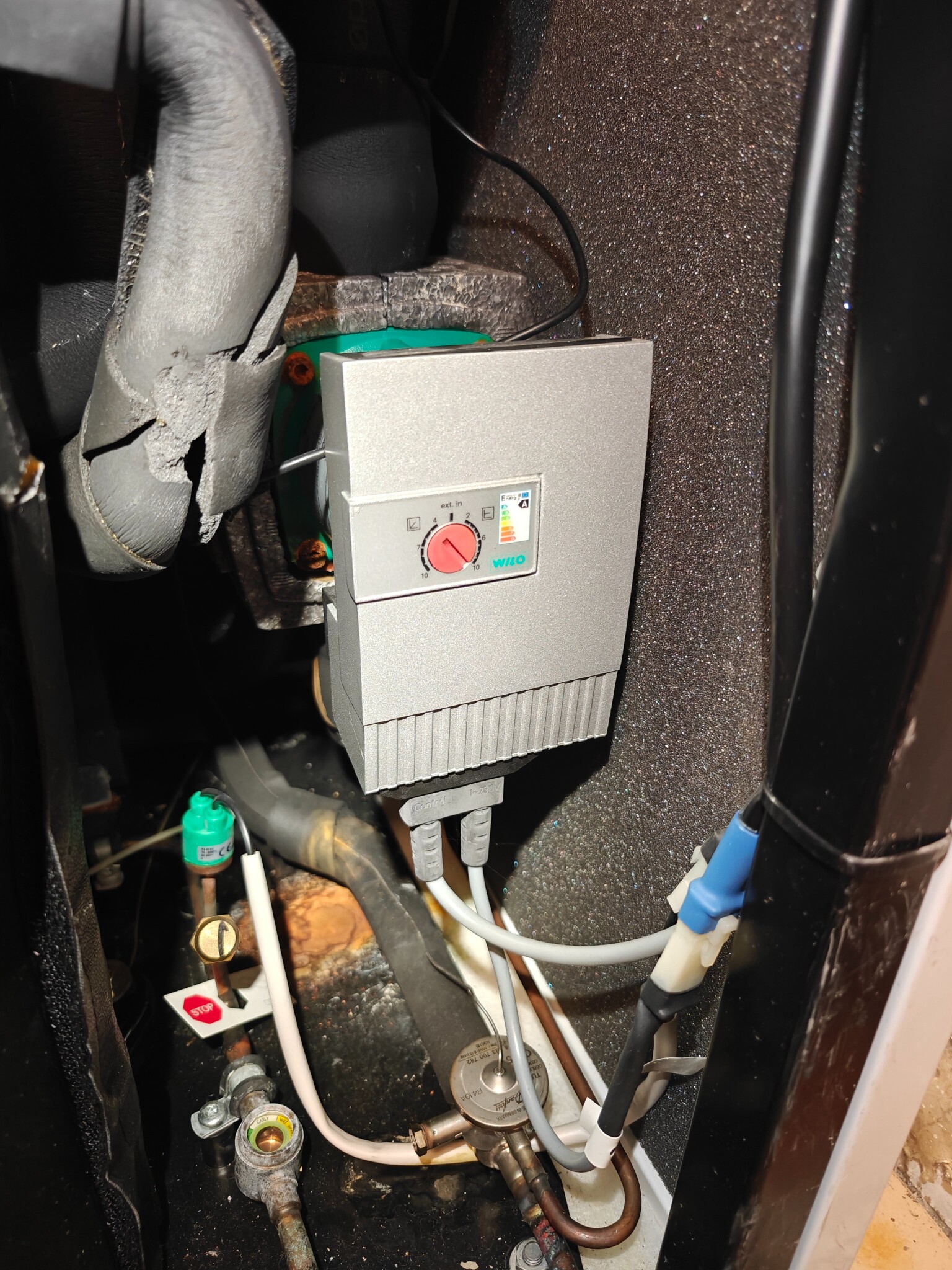

Vår bvp (IVT EQ E8) gör nåt roligt ljud ifrån sig. Det låter inte helt friskt och eftersom det skiljer sig från alla andra trådar jag hittat så blir jag nyfiken.

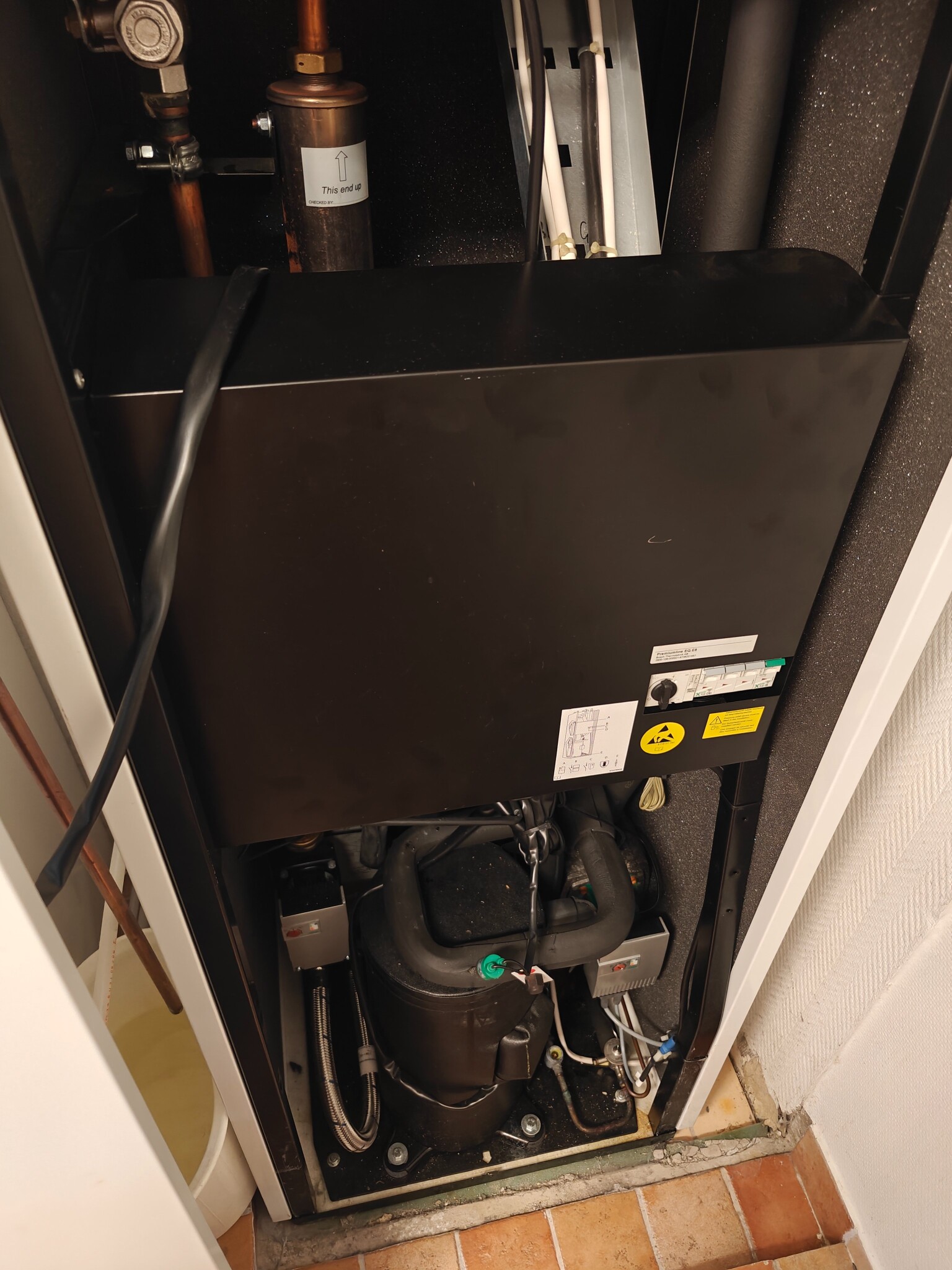

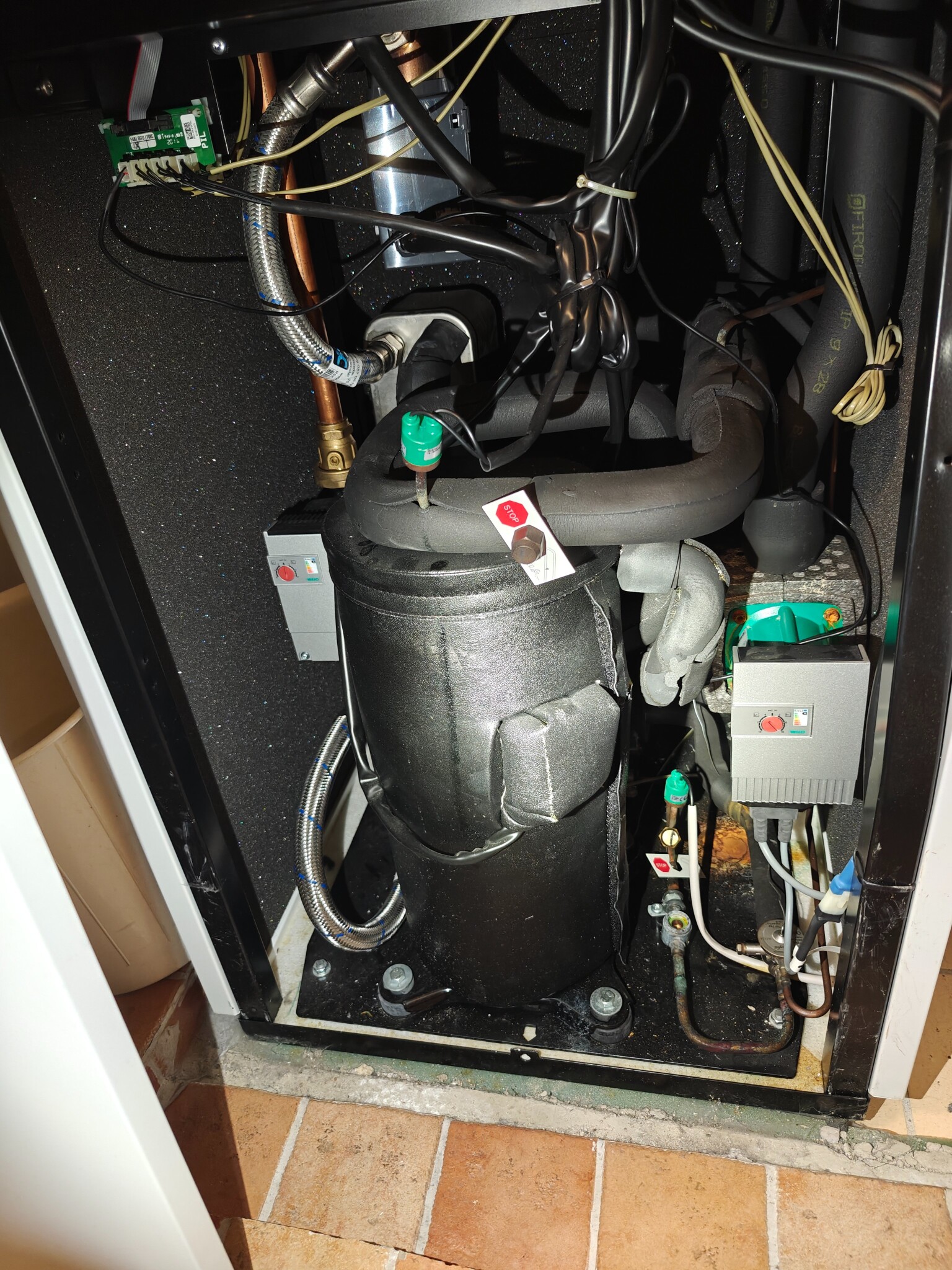

Jag har känt på alla rör externt, och sen öppnat bvpn under drift och känt på kompressor osv när klonk kommer, men känner inget. Det låter irl som när man snabbt stänger en gammal kran, som en stöt i rören. Däremot kände jag det när jag höll handen på elpanelens skyddskåpa (i bvpn alltså).

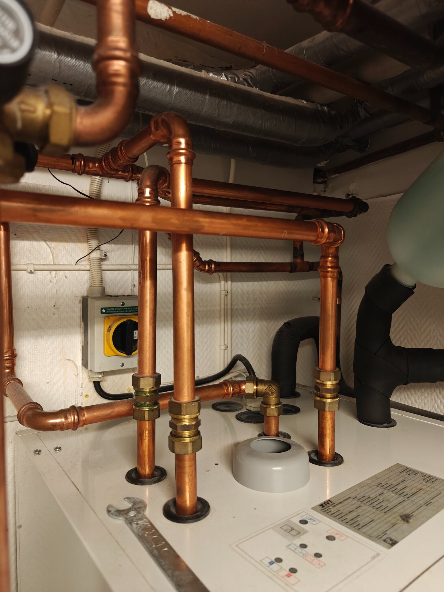

Rensat partikelfiltret idag men ljudet har återkommit även efter det. Hade tekniker här när vi flyttade in för 1,5 år sedan. Han bytte expansionskärlet som var dåligt men hade inget annat att säga. Anläggningen är från 2014, tidigare oljepanna, huset är från 1951.
Ljuden kommer lite oregelbundet. Ibland med 30 sekunders mellanrum, ibland minuter, ibland inte på länge. Det är ju -17 nu så den kör elpatron och jag funderar på om det kan vara reläet som styr patronen som är dåligt? Nån som känner igen ljudet?
Vid 0:15 och 1:03 hör man två av ljuden.

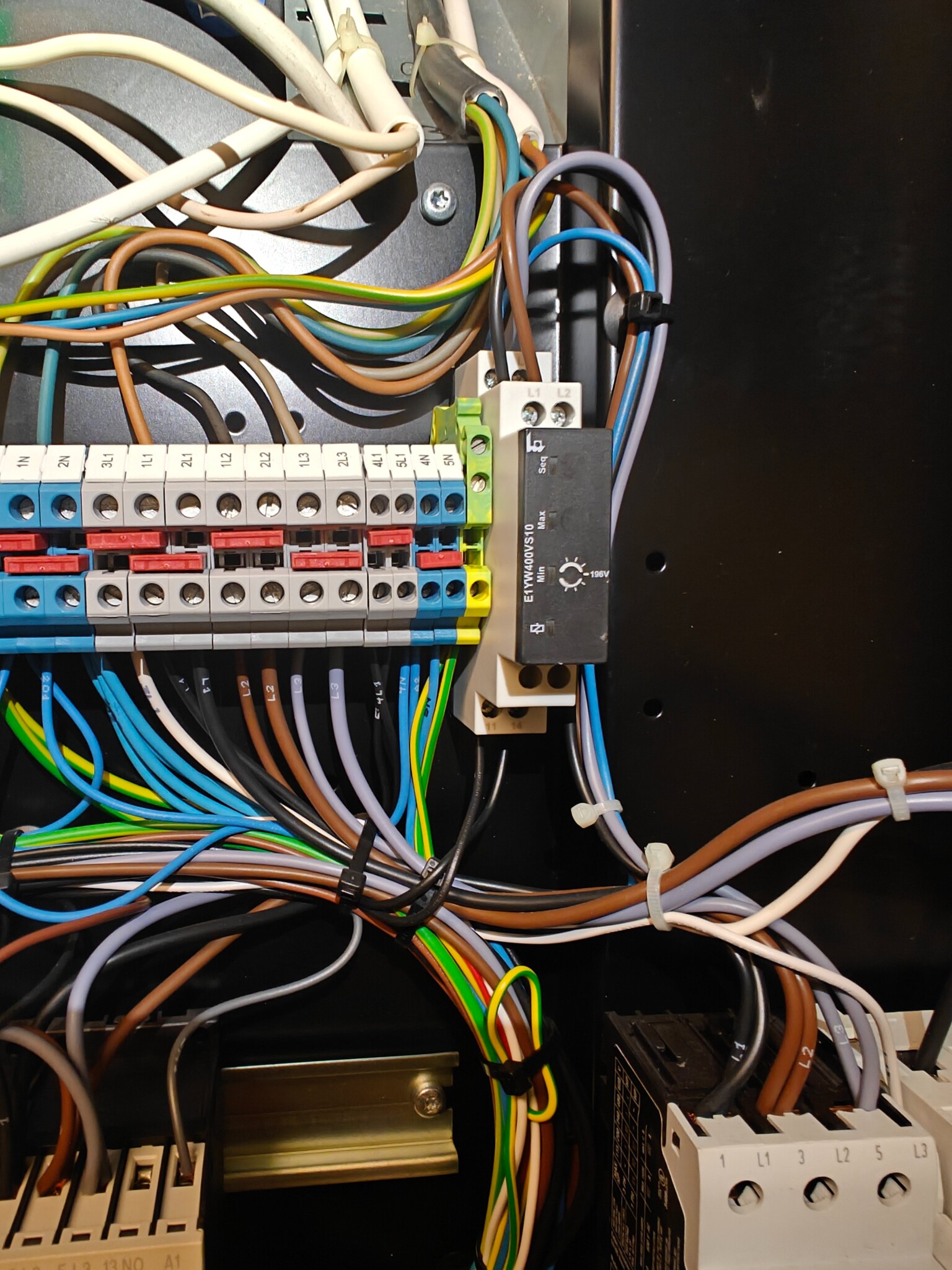

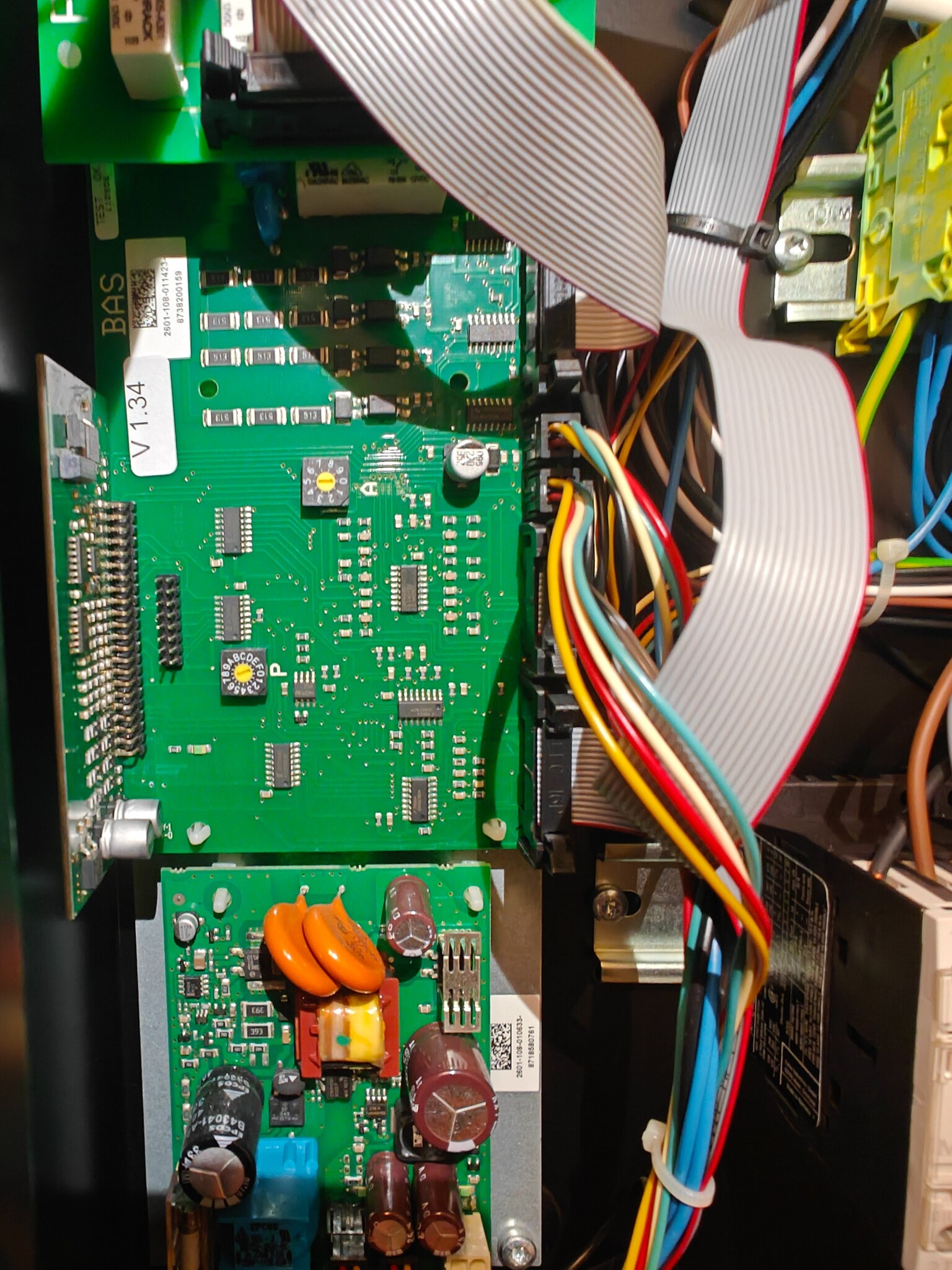

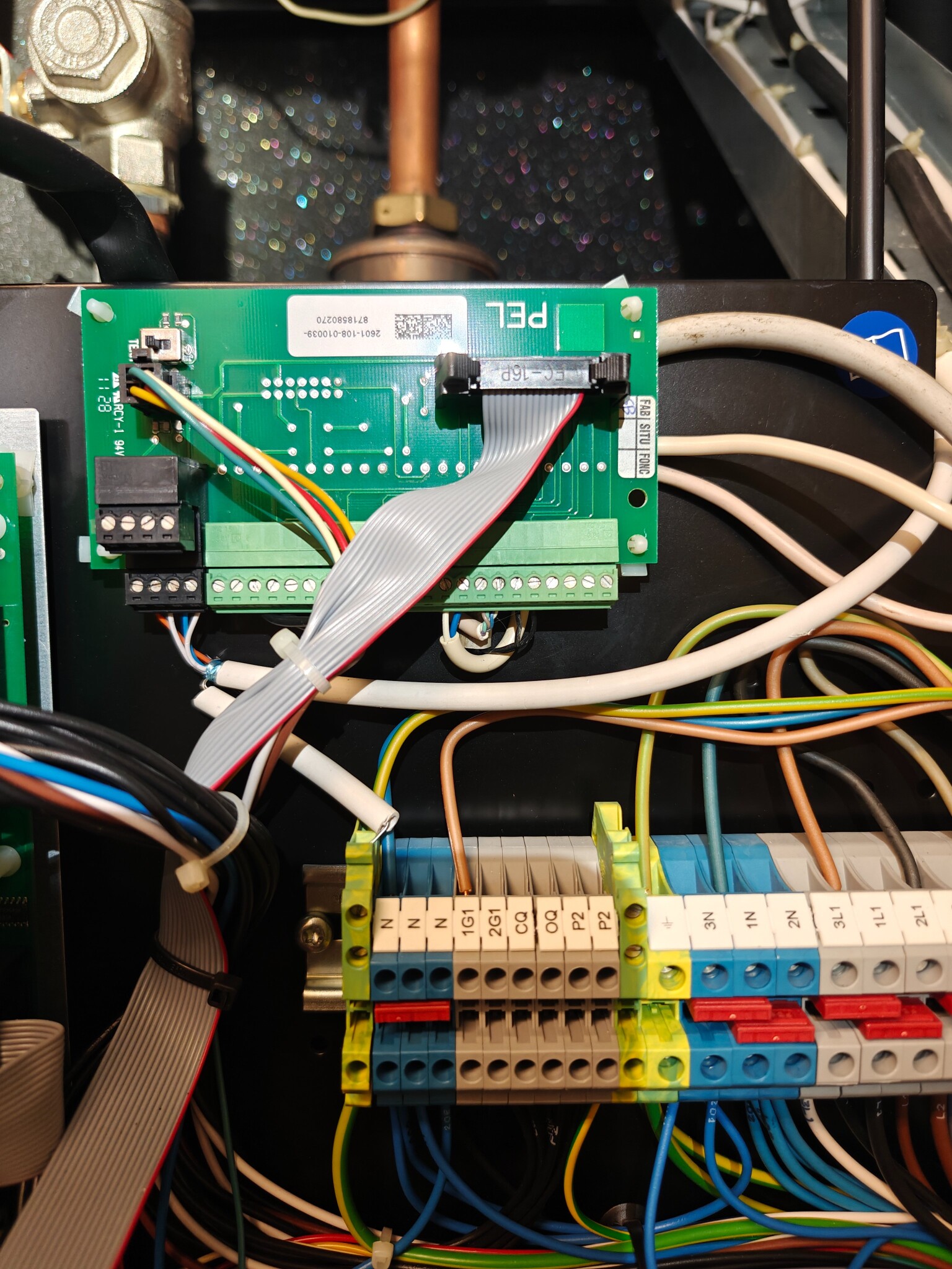

Ett par fler bilder. Ser inget misstänkt med elektroniken, inget bränt eller spräckta kondensatorer.
Uppdatering: inför vintern har jag nu sett till att få det kollat av ett proffs (bor du i Stockholmsområdet och undrar vilka så hojta till; de har varit här två gånger nu och imo skinande exempel på hur man är bra på sin grej).
Så, ljudet är från när elpatron går av och på, och är ett fullt normalt ljud som kommer från kontaktorn som är en kraftig fjäder som trycker ihop eller håller isär två metallblad som ström går igenom.
Det onormala är hur ofta den gick av och på. Eftersom det sker i genomsnitt kanske var 45'e sekund när elpatron behövs, så kommer antagligen kontaktorerna slitas ut i förtid. Orsaken verkade vara att när bvpn behövde elpatron, som den kan köra i två effekter, men den låga var för lite och den höga var för hög. Därför så hamnade den i läget där den konstant pendlade mellan "oops vi behöver mer" och "woah! inte så mycket!". Klassiskt hysteris-problem med lite snäva tröskelvärden här då kanske.
Lösningen var här att begränsa pumpen till enbart den låga effekten. Den kommer då inte försöka slå på den kraftigare effekten i elpatronen. Vi får se hur det blir i vinter om det blir sådär kallt igen, om det räcker. Gör det inte det så ändrar vi tillbaka så får vi se om det funkar. Jag skulle tro att hade det varit ännu kallare hade den kunnat köra med höga effekten, och hade det varit varmare hade låga effekten räckt, men nu var det i ett olyckligt spann.
Ändringen är under 10.2.2.2. Den stod på 6kW, nu ändrade vi till 3kW. Att nå den inställningen kräver att man går in i serviceläge, dvs man använder dagens datum som kod (tex 1026 för 26 oktober).
