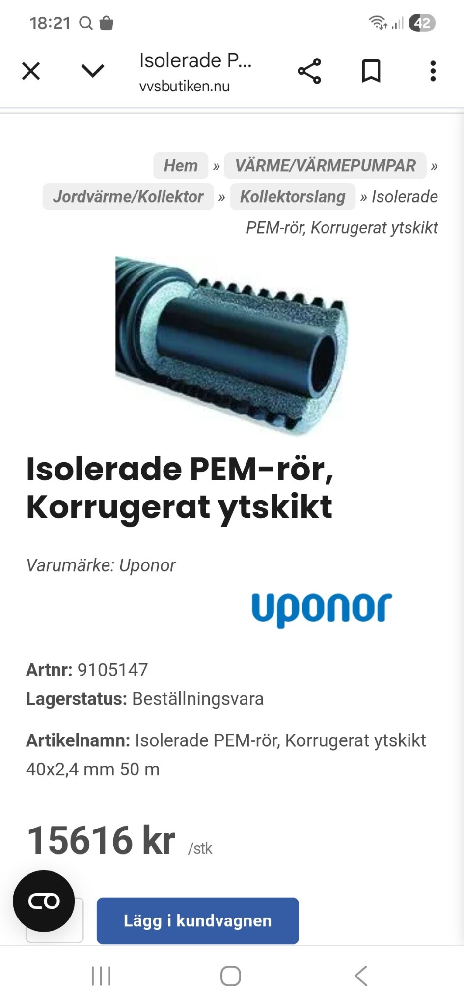

Är mitt i ett omfattande källarprojekt där golvnivå ska sänkas, pannrum flyttas etc. Nuvarande bvp står i ett rum där köldbäraren kommer i taket genom ett fönster. Efter ombyggnad ska slangen kapas och skarvas utomhus och sedan ledas in under golv ca 15 meter till ny plats för bvp i källaren. Det är ganska långt kvar tills dess det är dags att kalla in en röris men jag behöver få ner slang för brine av under golv ganska snart. Den jag grävt fram ute har blått hölje på isoleringen och frågan är vilken som är vanligast att använda och vilken dimension?
Hittat denna, kan det vara nåt?

Man brukar använda 40×2.4 slang till bergvärme/ markvärme.
  • Isolerade PEM-rör med korrugerat ytskikt av märket Uponor, 40x2.4 mm, visas i produktbild från VVS-butik.

Tack! Ska kolla upp
