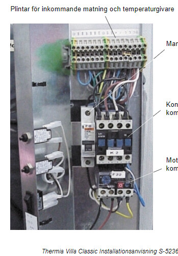

E Emland skrev:
den stoppar på från 47, och till 10.
vet inte om det är för högt? Något man kan göra åt i så fall?
Nu två min senare är till nere på 7 grader.
Det är temperaturen på kb in och ut och bläddra till nästa sida på temperaturer så står det -15 och och visar kb in -15 för då ska den larma.Cirkulationspumpen som du har bild på känns den väldigt varm?

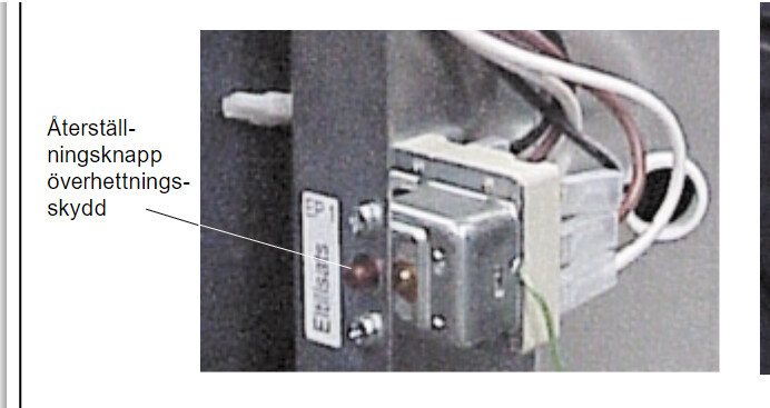

Bästa svaret
Okej några saker som du kan kolla.
Överhettningsskyddet kolla om den löst ut genom att trycka in den röda knappen ganska hårt.och kolla om motorskyddet är återställt på F22
Du har kollat så du har alla säkringar hela?Kan hända att cirkulationspumpen gett upp men den kan även ha fastnat och du kan kolla genom att ta bort fläcktskyddet och rotera på axel om du kan röra den så den inte har fastnat.Mät strömmen till cirkulationspumpen så det är okej.Angående drifttimmarna kan den ha vänt så den räknar nedåt.

Nu var 4e eller 5e killen här, han hittade en kondensator till cirkulationspumpen som bara gav 50% av den effekt som behövdes, ska prova att byta den om några dagar. Håller tummarna.
