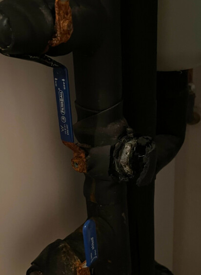

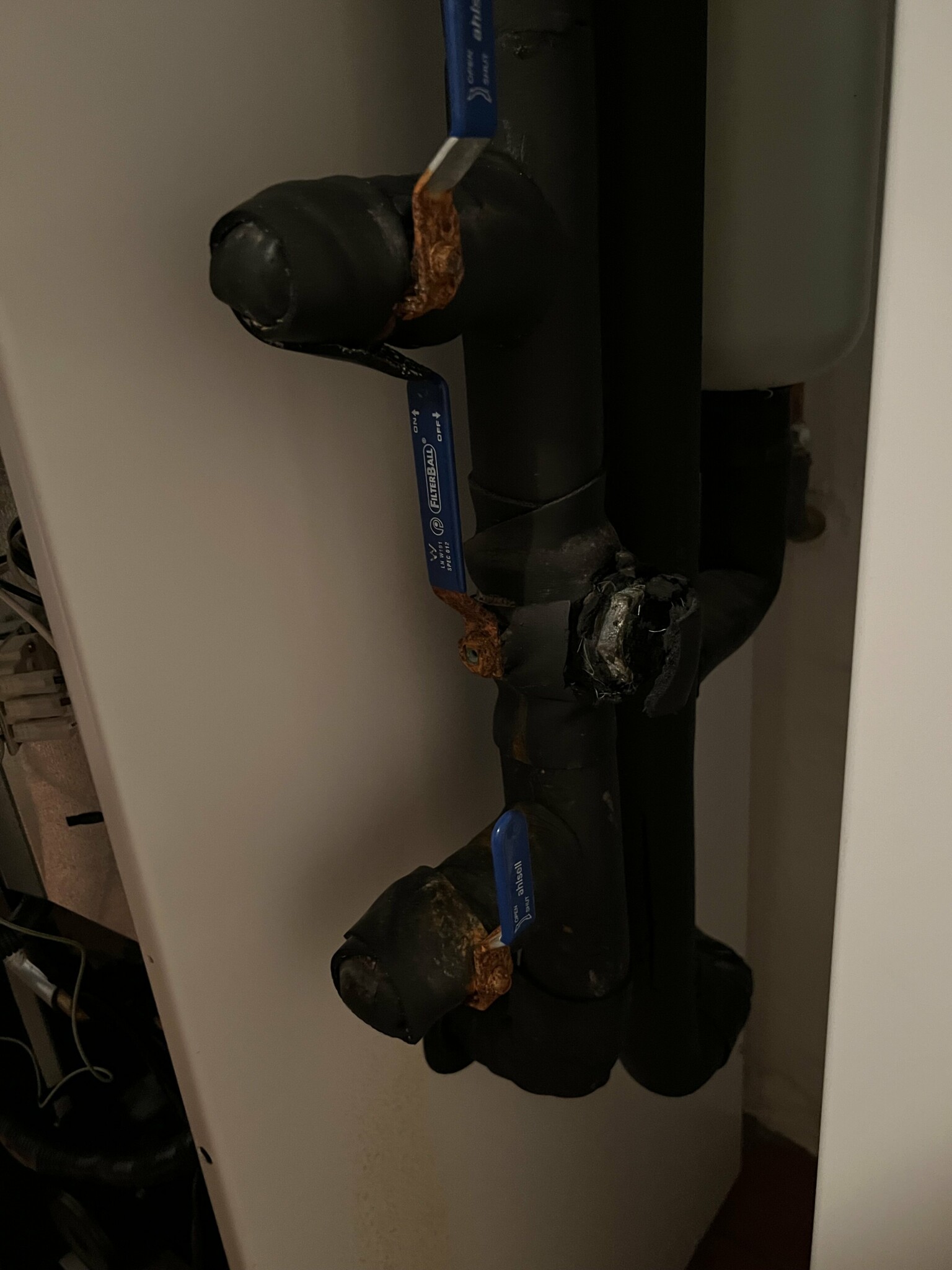

Tack, hur kontrollerar jag det? In instruktionsboken hittar jag bara in/ut-rören (ena bilden här).J Josth skrev:

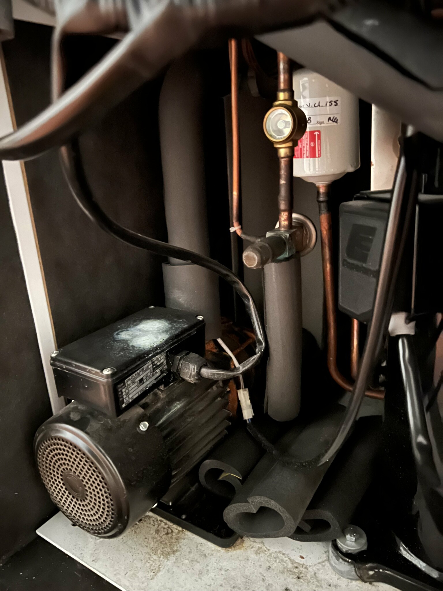

Det ena röret leder till den svarta cylinderformade delen nere till höger på andra bilden, antar att det är köldbärarpumpen? Hur kontrollerar jag om den funkar?
Hittar heller inget filter att rengöra.. ursäkta amatörfrågorna.
Är det en villa bas du har?Utan display.E Emland skrev:Tack, hur kontrollerar jag det? In instruktionsboken hittar jag bara in/ut-rören (ena bilden här).

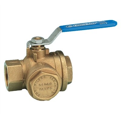

Ovanligt stor och kraftig modell av köldbärarpump(?) Smutsfiltret ska sitta i påfyllnadskopplet. Man får ta bort den svarta isoleringen tillfälligt för att se. Borde vara en filterball som man kan stänga av flödet med handtaget och sedan skruva av locket och öppna och ta ur filtret och rengöra det.

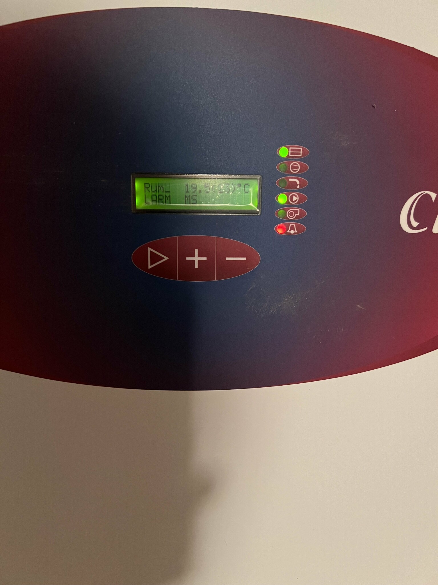

Stämmer, MS flera gånger efter omstart, och LP kom efter att jag maxat alla termostater och stängt av/på strömmen till VPn.V växelventil skrev:
Ok tack, hur återställer jag motorskyddet??
Börjar få lite förhoppningar om att kunna fixa detta nu.
Prova att stänga av värmepumpen på arbetsbrytaren så gör du rent smutsfiltret under tiden.Tänk på att när du tar bort muttern på smutsfiltret så går det lättare med en låsringstång för att lossa filtret och om filter är svart så är det skitigt och spolas ren med varmt vatten.E Emland skrev:

Visa dina kb värden och och vad står minsta -värdet som den stoppar på?
den stoppar på från 47, och till 10.V växelventil skrev:
vet inte om det är för högt? Något man kan göra åt i så fall?
Nu två min senare är till nere på 7 grader.
