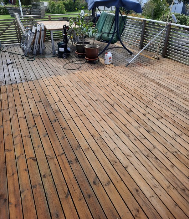

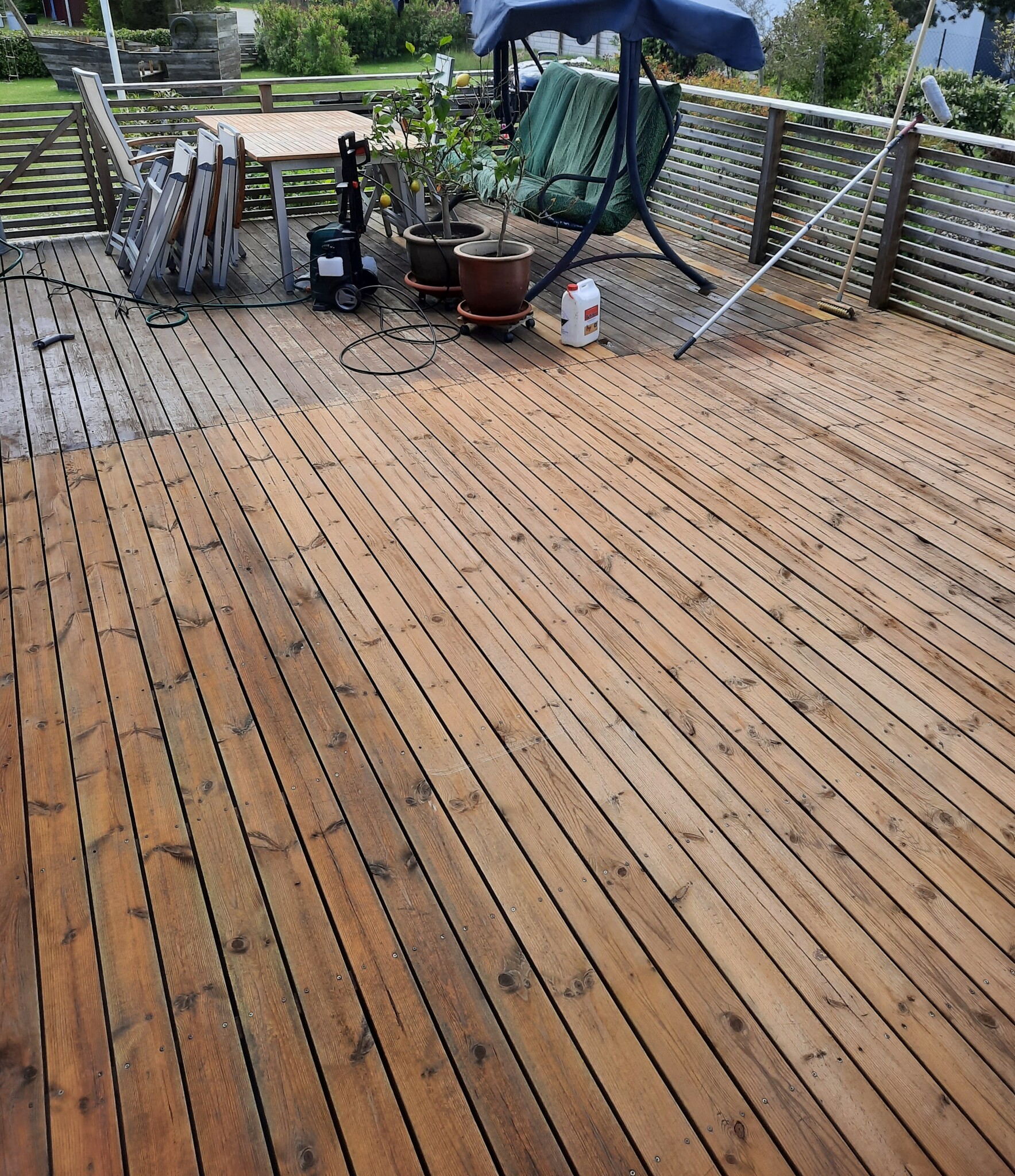

Inget svar på din fråga men undrar om hur effektivt detta medel är? Hur mycket ”förnyar” den altanen egentligen och hur mycket jobb kommer det att krävas? Vet du hur den står sig mot Jotuns som verkar vara ännu kraftigare?
Det verkar vara ~10% natriumhydroxid-lösning på dunk om man ser till MSDS - i princip en målartvätt och delvis kan vara färgupplukrande/lösande om det är oljefärger som linolja och andra lufthärdande oljor.
står inget om tensider eller annat i säkerhetsdatabladet, vilket det borde göra om sådant är tillsatt.
Var försiktig med det om ni använder det - skyddsglasögon och ansiktsskärm samt kläder och fotbeklädnad som inte suger genom stänk mot huden, stänk av detta mot huden är inget som känns alls innan det är ordentliga skador på huden...

Det används för att ta bort Jotuns Terrassbets. (Terassbeisfjerner = Terassbetsborttagare)
Och används med fördel på tryckt virke då det bleker virket i solen, så har man en vissen gammal träveranda så kan det här rekommenderas varmt. I kombination med en Kärcher PCL-4 så blir det "sop-rent" och ser ut som nytt.
