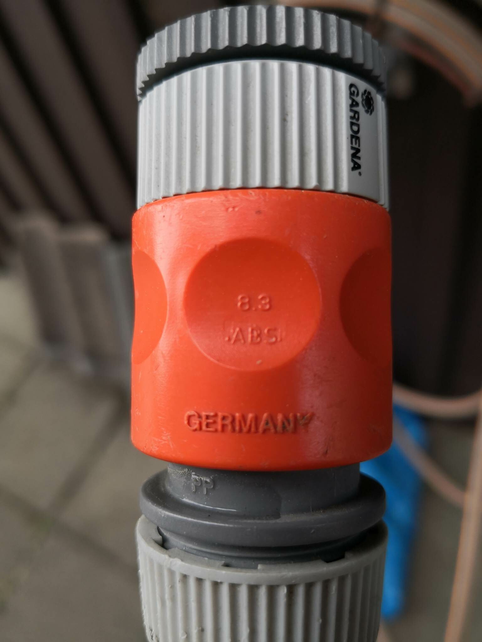

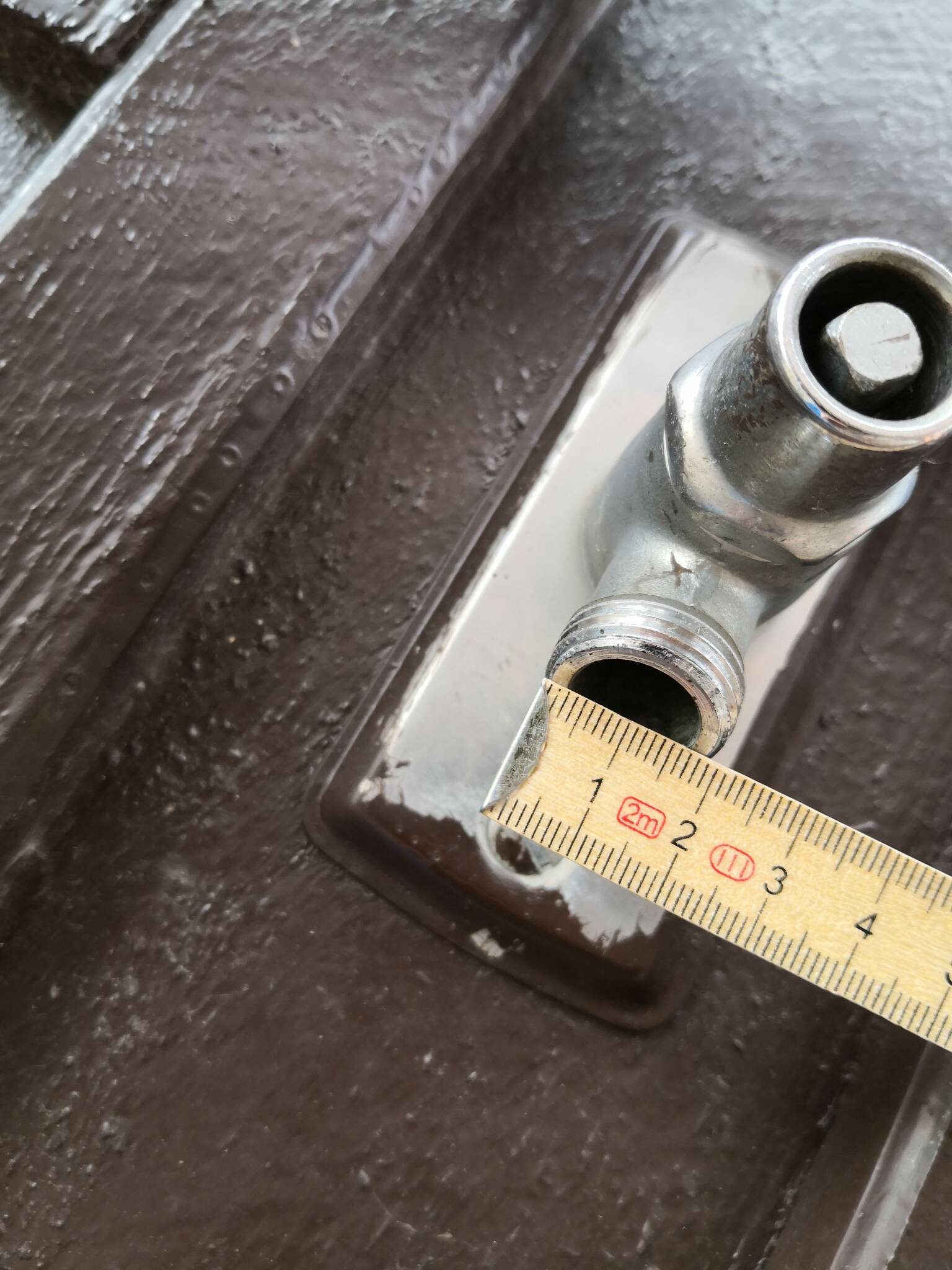

Trädgårdskranen är ca 19 mm i diameter på utsidan, och 14 mm på insidan (se bild). På den ska bevattningstimern med 3/4”-gänga sättas. Bifogar även bild på nuvarande koppling (Gardena) som fungerar på kranen:

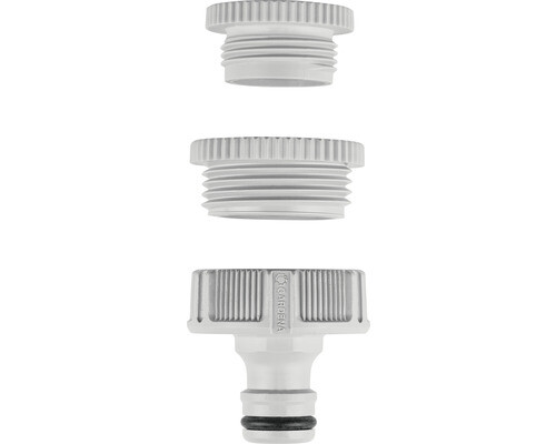

Din vattenutkastare har gängan 1/2". Benämns även R15/G15. För att komma till bevattningstimern behöver du som du redan sagt en övergång/bussning R15 till G20 (eller 1/2" till 3/4").
Kör du på biltemas variant måste du täta mellan gängorna, annars kommer det läcka vatten där igenom.
Eller så kör du på övergång med en packning så du slipper gängtejpen,
https://www.hornbach.se/p/overgang-3-4-utvandig-ganga-x-1-2-invandig-ganga/5146267/
Ok, tack! Hade varit väldigt irreterande om det läckt!
Har inte Hornbach här men det kanske går lika bra med denna: https://www.byggmax.se/övergångsbussning-r15inv-x-r20utv-p316271
