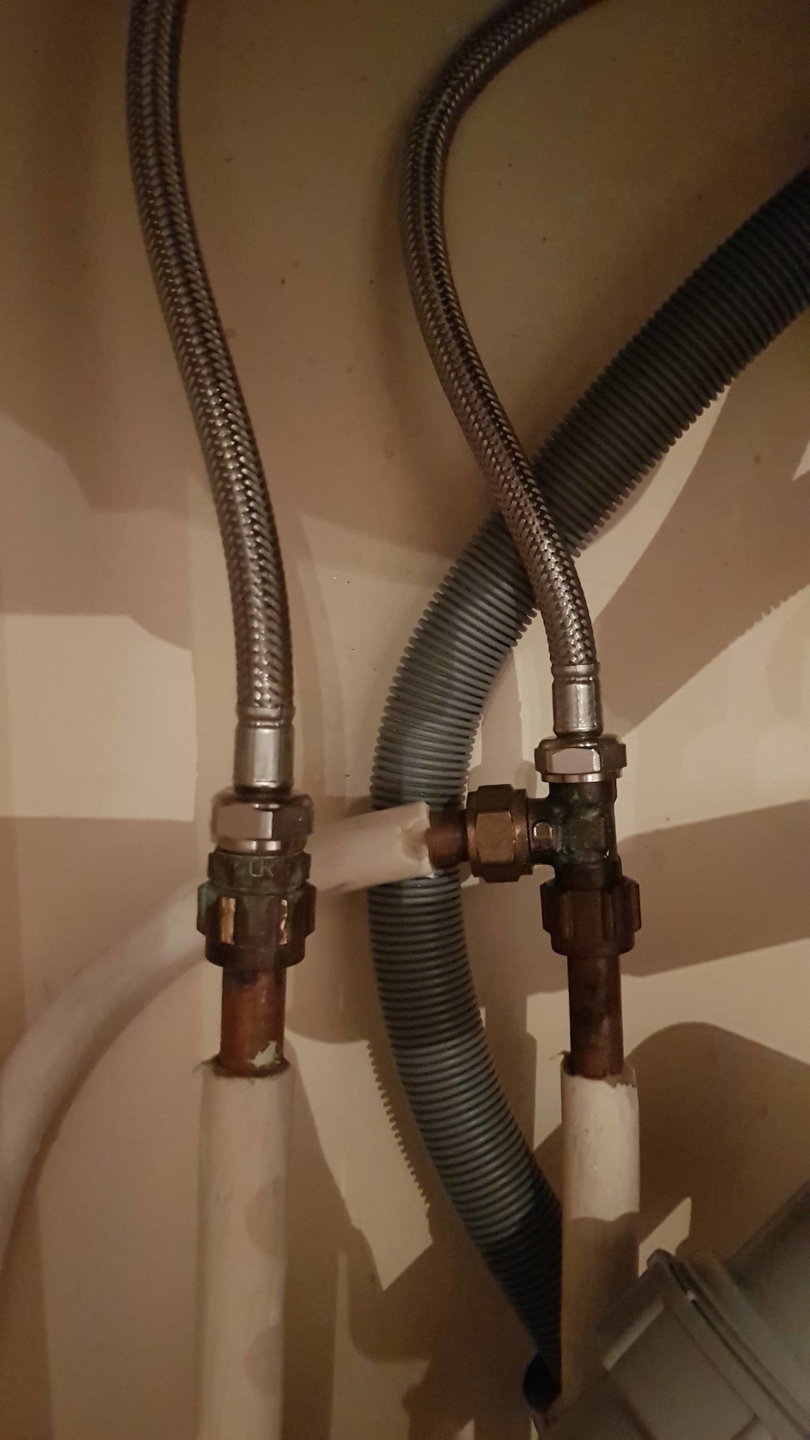

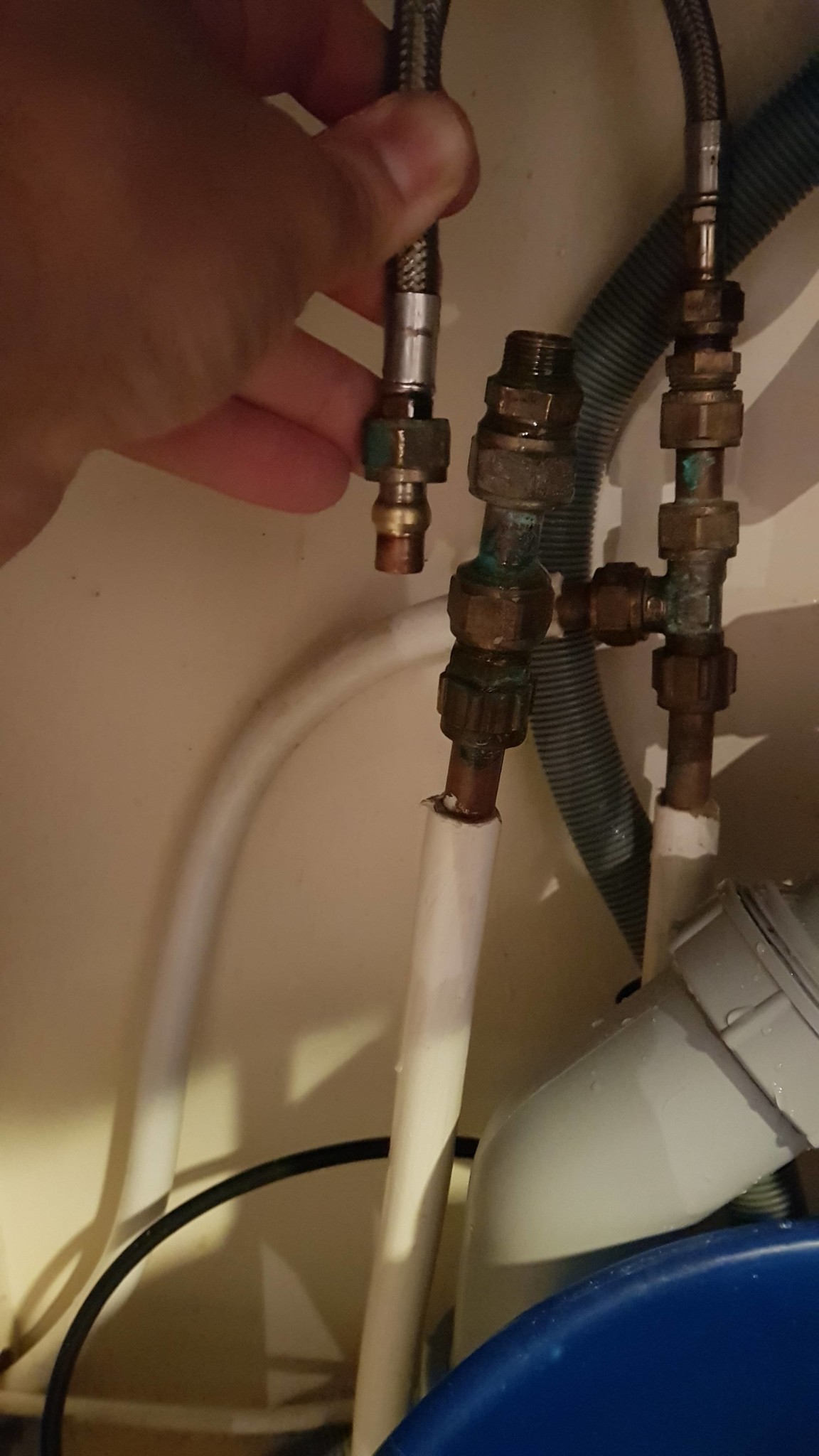

Jag skulle byta ut min köksblandare. Köpte en från Clas Ohlson, med 10 gänga på "invattnet". Trodde det var standard så tänkte inte så mycket på det.
Kom hem och skulle byta, fel... Köpte därför en bussning 10x08 i tron om att det skulle lösa problemet. Måtten på "mutterdelen" verkade passa med 08. Men nej. Skulle gissa att det borde ha varit 09, men det kan jag inte hitta. Det skulle kunna vara något annat, från den gamla blandaren kommer en liten utstickande hanrörbit som går in i den gängade delen på invattnet. Sen skruvar man i en mutter som klämmer åt, dvs tätningen sitter nog mellan hanrördelen och innanför gängan och inte mellan mellan de två "rörändorna".

Din gamla blandare hade 10mm slätända på anslutningen och har varit kopplad i en klämringsskarv, 12-10 eller 15-10. Som jag skrev så har en klämringskoppling sällan en rörgänga till sin mutter då inget annat än rätt mutter ska monteras.
Endera så får du byta blandaren till en med 10mm slätända på anslutningen eller byta slangarna på blandaren till sådana med slätända.
Eller så byter du klämringsskarven till en rak anslutning med 12 eller 15 mm klämring (mät röret nedanför kopplingen) och R10 gänga. Enklast blir nog att byta rörstumparna från T-kopplingen strax under. Kolla vilken typ av koppling det är, köp nya klämringar, rör i rätt dimension och raka skarvar, klämring till R10. På dina befintliga muttrar på T-kopplingarna kan du se vilket märke det är på kopplingen. Jag tycker det ser ut som VSH, men det kan vara något annat också.

För ordningens skull bör det sägas att det inte är så lämpligt att göra som du gjort nu heller.
Anslutninsslangen på blandaren är avsedd att täta mot en plan ansats, dvs ett rör som är kapat rakt av. Klämringskopplingarna du kopplat mot har en invändig kona, vilket innebär att tätningen i blandarens slang riskerar att skadas av den vassa kanten.
Det finns en bot mot detta också i form av en sak som kallas planadapter, en liten ring som läggs i kopplingens kona och ger en plan ansats för slangen att täta mot. Men för R10, dvs 12mm klämringskoppling, så har jag bara sett det till Vatette, och det där ser inte ut som vatette-kopplingar.
Attberopå klämringar och gängor så är kopplingar för 12 och 15 mm rör undantagen från det jag skrev tidigare, att det ofta inte är rörgänga på muttern. Just 12 och 15 mm har ofta R10 respektive R15 gänga på muttern vilket gör att klämringskopplingarna verkar passa med andra gängade rördelar. Men det är inte bra att använda dom så, särskilt inte mot kopplingar som ska ha plan ansats.

Så jag ska ha en sån här imellan?

Åter vid datorn så jag kan fixa lite länkar.
Planadapter:
https://www.rinkabyror.se/artikel/va-planadapter-12-10r-/
Denna gör att du kan koppla som du gjort nu, men utan att skada packningen. Det tråkiga är bara att planadaptern bara passar i rätt märke på klämringskoppling. I alla fall om man ska vara säker på funktionen.
Rak skarv 12mm till R10:
https://www.rinkabyror.se/artikel/va-klamkoppl-rak-ovg-12x10r-utv/
En sådan på röret upp från T-röret blir bra annars. Den raka skarven på varmvattnet(?) kan du byta helt mot en sådan här.
Men eftersom framför allt T-röret ser ut som ett hopplock av lite av varje så skulle jag överväga att snygga upp alltihop med nytt T-rör och ny skarv på varmvattnet. Förutsatt att slangarna räcker då. T-röret kommer ju komma lite längre ner om du kapar om de befintliga rören. Välj ett T-rör från Vatette så passar planadaptern ovan. Prisolrören måste du ha stödhylsor i om du byter hela kopplingarna:
https://www.rinkabyror.se/artikel/stodhylsa-koppar-12x1-0-for-cu-ror/
Inköpslistan skulle i så fall bli
1st T-rör
1st rak skav
1st planadapter
3st stödhylsa
