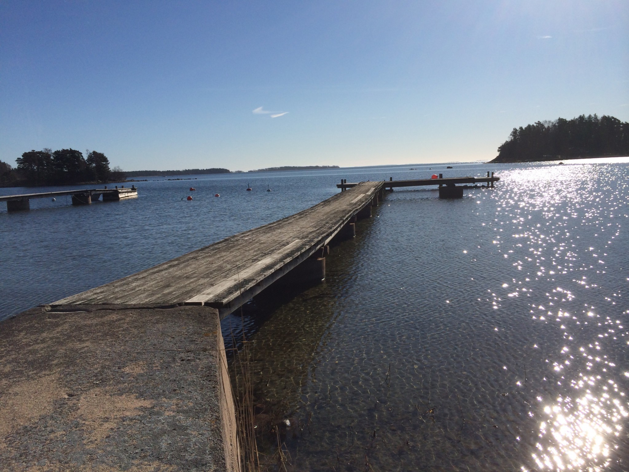

Skall byta däck på bryggan och behöver göra om infästningen av "bärlinorna". Är telestolpar som ligger på betongringar. Ringarna är fyllda med sten och en kaka betong överst. Tidigare var det ingjutna stålstänger med gängad ända rakt igenom stolpen, men dom sjunger på sista versen...
Tänkte nu göra beslag i galvat L-järn, med en bult ned i betongen. Frågan är vad som håller? Är bräckt vatten och isen bråkar ibland...
Har funderat på:
Fransk skruv + plastplugg. (Känns vekt)
Expanderbult (rostar den bort? Blecket är ju klent)
Rostfri gängstång i ankarmassa.
Några tips eller idéer?

Men blanda inte material, har du stänger i RF så bör resterande beslag vara i RF och inte förzinkat.
