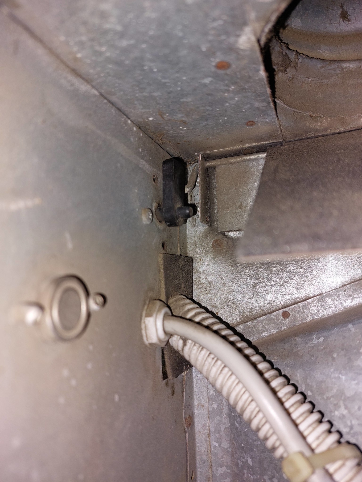

Vid avfrostning så är det ett dubbelspjäll som stänger friskluftsintaget och samtidigt öppnar en kanal så att varm luft kan återcirkulera över värmeväxlaren. Spjället regleras av en motor. Kan det vara den motorn som låter? Eller kan det sitta något i kanalen som öppnas vid avfrostning och det orsakar bullret?
Jag upplever exakt samma ljud. Oerhört störande. Något som dyker upp vid avfrostningen.

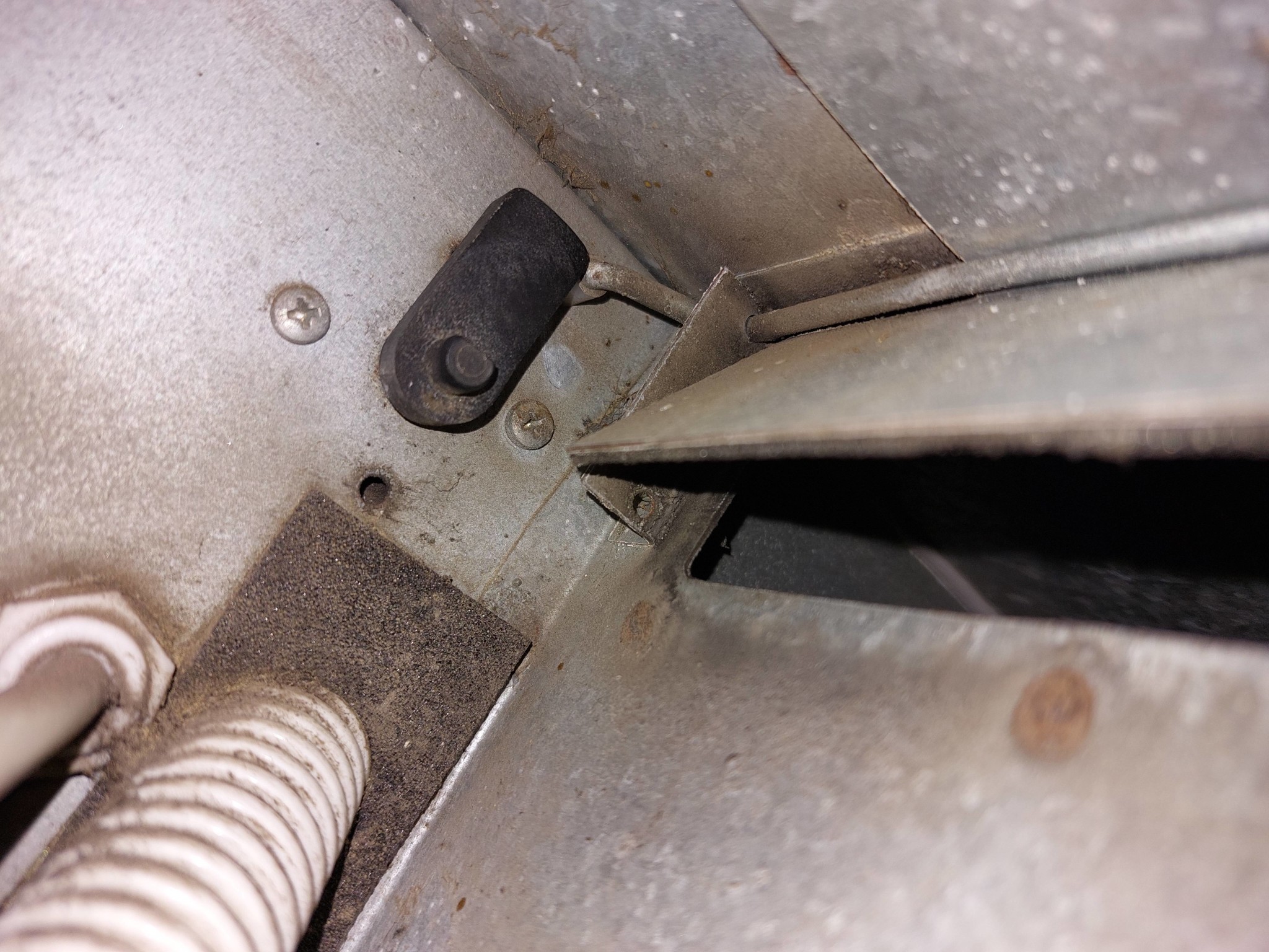

Det verkar som att plast"lagringen" på spjällaxeln blir för tjock om spjällmotorn trycker på den. Jag fick flytta det skruvade plåtblecket så spjällaxeln hamnade så långt mot spjällmotorn som möjligt, annars blir det för högt moment för spjällmotorn när den pressar spjället mot "öppna" för hårt och då bullrar motornD Daniel Kron skrev:
Inte helt säker på vad du menar men ska öppna upp och kika där. Tack för tipset!
Den svarta plastbiten (på motoraxeln) tar i den vita plastbitar (på luftspjället) då blir det för trångt runt. Så om du zoomar in på den första bilden så ser du en plåtbit som axeln för luftspjället hänger i, den sitter med två stjärnskruvar, flytta den till vänster. Sedan snurrar motorn hela tiden vid drift, låter som en äggklocka, så om du har luckan öppen så kommer du se när det går tungt
Jag fattar. Ska undersökas. Tack
