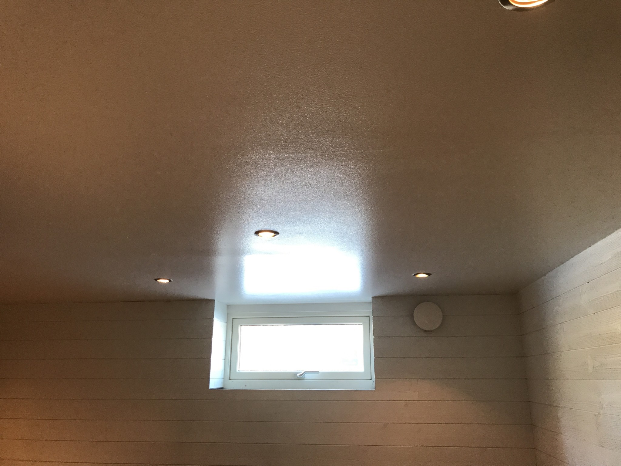

I ett spa har jag tak i målad gips. En skarv i gipset i taket som buktar ut runt 2mm. Skarven sitter längsgående 10cm från fönster. Insugsventil ca 20 cm ifrån skarv.
Ingen annan skarv buktar men man kan ana dem i ”rätt” ljus
Trycker jag på utbuktningen är aningen mjuk och det känns som det är färgen som släppt från gipset och att det är ett mellanrum mellan gips och färg. Väldigt litet.
Det har varit en läcka på våningen ovanför 50 cm till höger om skarven för ca 5 år sedan innan jag bodde i huset. Det är åtgärdat men möjligen är det detta som skapat detta.
Vad säger ni som är proffs på detta. Vad kan ha orsakat detta? Hur åtgärdar jag det?

Om det är pga av vatten från läckan för 5 år sedan så borde det ha sett likadant ut hela tiden som ni bott där.
Men kanske blev det skadat utan att synas direkt, och att det sakta men säkert med årstidernas rörelser i kåken fått det att ge sig nu först.
Oavsett så är det väl "bara" att riva upp och göra om.
Kanske finns det reparationsmetoder med lim i skarven där det släppt, men det är tveksamt. Tror mest på att skära upp och skrapa/känna försiktigt och se om det går att se/känna vad som är löst och ta bort det. Har du tur är gipsskivorna ok och det är bara att skarva om med nytt spackel och remsa + målning.
