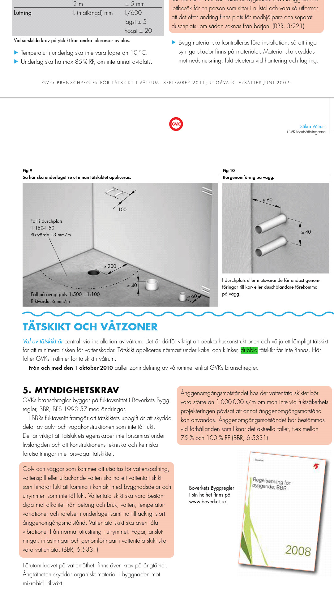

Man ska aldrig lägga en plastmatta på en annan plastmattan i badrum då detta skapar dubbla tätskikt. Skulle det då mot förmodan läka in vatten mellan dessa mattor har du en mögelbomb. Däremot är det ok att lägga kakel eller klinker på mattan. Då detta inte skapar ett till tätskikt. Alternativt så målar du mattan med lämplig färg.

Hur kan det bli en "mögelbomb" med två skikt som ligger ihoplimmade?epw skrev:
Däremot tror jag att man får vara noga vid valet av lim.
De flesta mattlim behöver väl avdunsta/vädra ut fuktighet, om det sedan är vattenånga eller aceton eller något annat lösningsmedel. Så det gäller att hitta ett "självhärdande" lim som fungerar oberoende av luft-tillträde och ventilation.

Enligt gvk får inte dubbla tätskikt förekomma. Det brukar vara lämpligt att följa dessa regler. Försäkringsbolagen rekommenderar även detta.

Jag funderar lite som KnockOnWood - hur kan det bli dubbla tätskikt om man limmar ihop två mattor - i min enkla värld blir det bara ett tätskikt fast tjockt?

Den här dubbla tätskikts grejen är ju mer om man bygger in organiskt material och får ett litet läckage som man får problem.

Kan bara hålla med "nino" dubbla tätskikt avser en vägg som har plast bakom tex osb och gipsplatta enligt gängse standard. Där får eller ska man inte sätta ett nytt tätskikt för då får man organiskt material mellan två tätskikt vilket kan orsaka problem.
Här kommer inget att hända då man lägger plast på plast.
