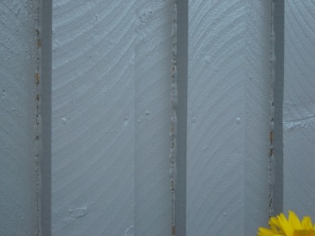

Jag målade fasaden förra sommaren med Beckers Perfekt akrylat. Panelen är av förra ägaren målad med Beckers Expo fasadakrylat. Mitt problem är nu att färgen bubblar och spricker i skarvarna mellan lock och panel. Det ser nästan ut som om locken har krympt efter målningen vilket jag finner otroligt då panelen har många år på nacken. Vad är det som hänt? Jag har fått problem på samtliga väggar så det är inte bara väggen som är utsatt för solen mest.
Vad är bäst att göra? Måla om inser jag att jag måste göra men hur undviker jag problemet igen utan att byta panelen helt och hållet? Stålborste, ev. mjukfog, grund, nyfärg?
Bifogar bild för att illustrera mitt bekymmer.
Jag kan tänka mej att fasaden varit för varm vid ommålningstillfället. Det är vanligt med bubblor i färgen om man målar om en mörkare fasad. Tänk på att en sådan vägg alstrar mycket värme. Men jag tycker att det igentligen ser ut som krympsrickor och de förvinner i regel vid ommålning nr2.
