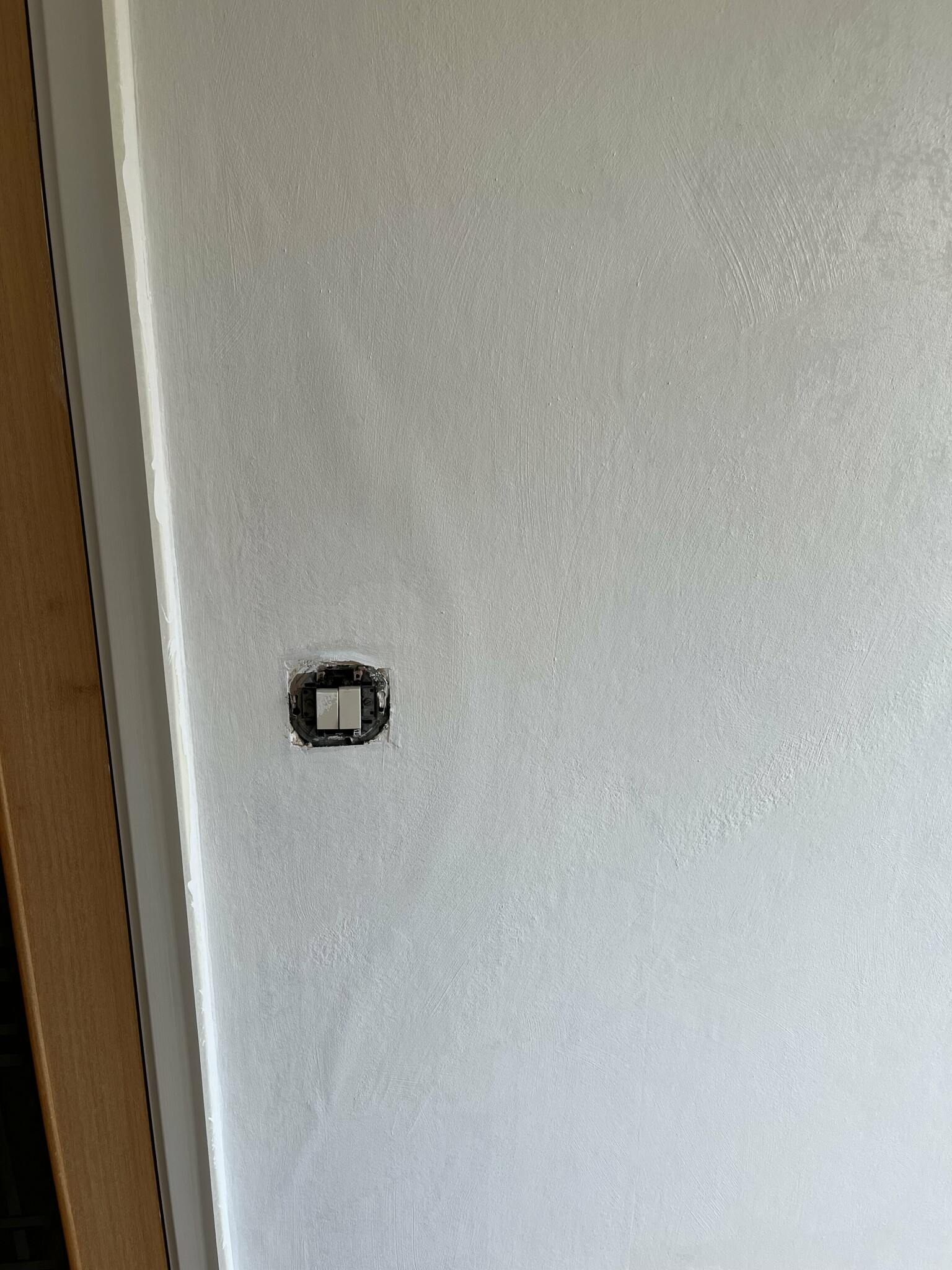

Hej har målat tapeten och det blev en sån här bubbla, målade igår så det har torkat.
Vad kan jag göra?
  • Målad vit vägg med synlig bubbla i färgen nära ett eluttag.
En lösning är att spruta in vävlim med en kanyl och pressa ihop. Man fyller från en ända och gör ett litet lufthål i andra ändan. Med en rulle pressar du sedan det injekterade limmet i hålrummet tills det läcker ut i lufthålet. Sprutor och kanyl brukar finnas på bättre byggmarknader. Ta med ID-handlingar 😉.
Grundproblemet du har är att tapetklistret har lösts upp av fukten i färgen och fått tapeten att svälla och lossa från väggen. Det innebär samtidigt att det är rätt lätt att ta ner tapeten med ånga, men det är ju lite sent för det nu.
