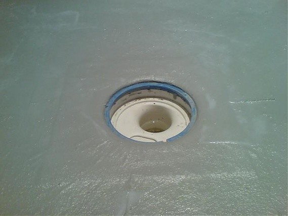

2) I avloppet badrummet är det ständigt vatten, lite likt denna bild, fast lite högre nivå. Ska det vara så eller bör det rinna undan? Någon byggare nämnde något om tryck och undertryck och drag i huset bla bla bla och det var därför det inte sjönk undan.

2, Så skall det vara, det är ett vattenlås som förhindrar att illaluktande luft ska komma upp i ditt badrum
