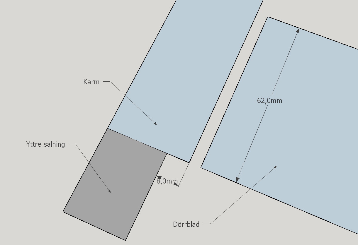

Vill ha brytskydd till min ytterdörr. Men det är bara ca 8-9mm synlig karm på utsidan. Så jag tror inte det går att skruva dit en utvändig c-profil.
Schematisk illustration av en dörrkarmssektion med en potentiell montering av ett brytskydd.

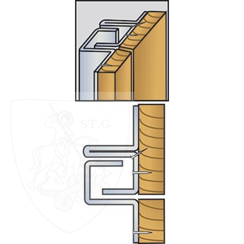

Men finns det att köpa såna här som är långa som går nedifrån och upp?
Lång metall brytskyddslås för ytterdörr, monterad med skruvar i ändarna.
Går dörren ut eller in?
mvh Findus
Dörren går ut.
Ritning av en dörr i vägg med måttangivelser för karm och dörrblad, inklusive tjocklek och ytterväggs anslutning.
Gå till en firma som håller på med byggplåt och be dem vika till ett brytskydd åt dig. Utåtgående är lättare att göra. Tycker du att det blir dyrt så finns det standardgrejer på Bauhaus.

T-järnet som TS länkar till sist i första inlägget är inget brytskydd utan avsett för att täcka skador.
Det finns liknande brytskydd som c-profil för 9mm (tror det står 10mm i anvisningarna men det är 9mm egentligen) närmsta låssmed borde kunna hjälpa dig.
Om jag väljer tunnare trä till salning så kan det ju gå med 9mm :-)
Har du någon länk?
